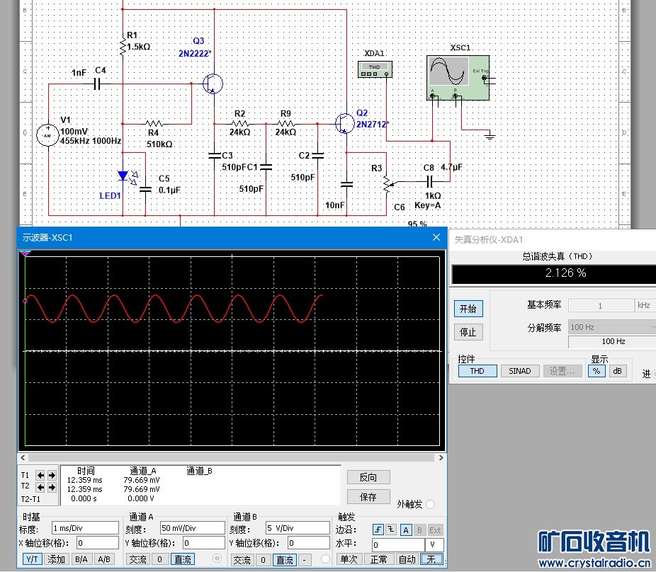

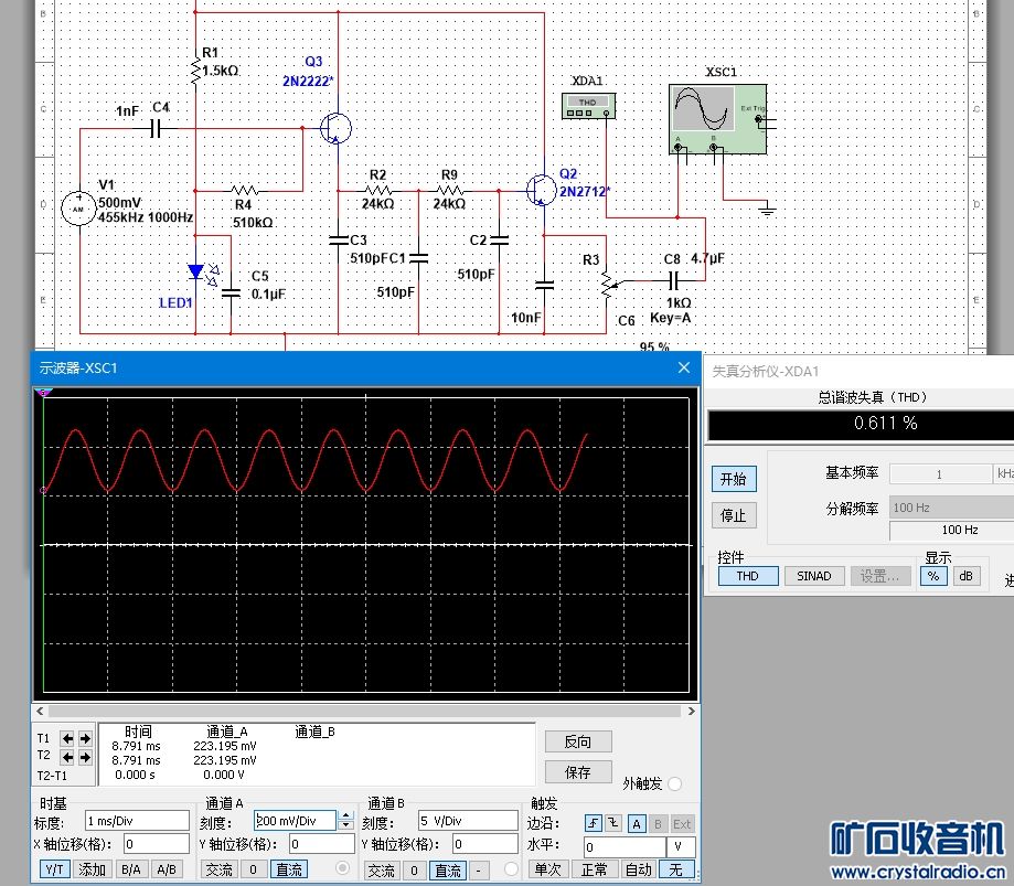

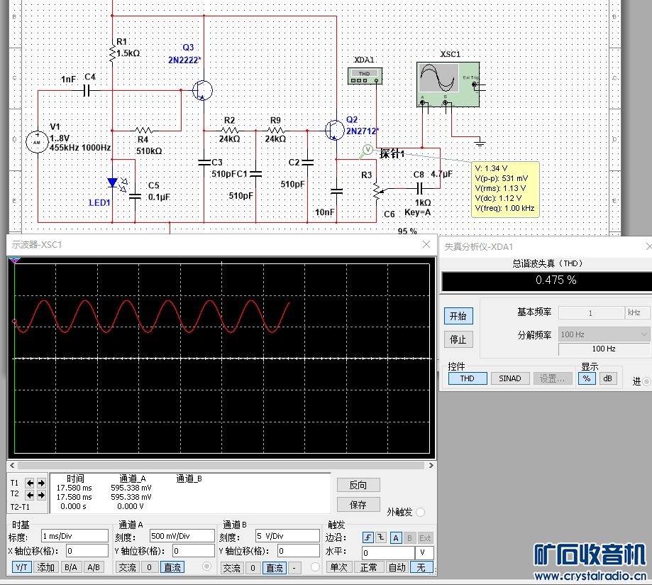

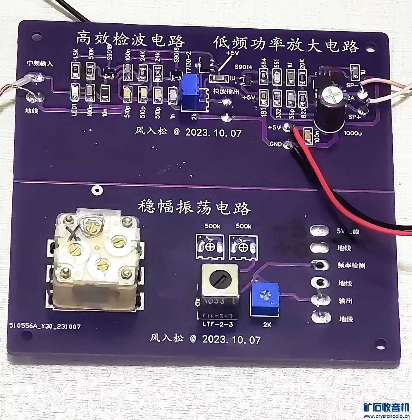

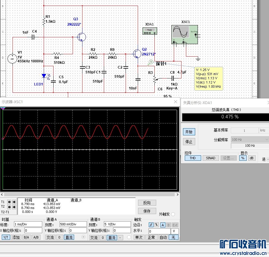

在坛里看到老师的三极管高效检波电路,通过仿真、实作,发现效果都很不错,比普通的三极管检波效果好,失真小,但是AGC的事情把人整不会了,这个电路该怎么提供AGC电压呢?请老师多多指导!
电路如图:
实物如下:

这个是不是。
你看看R3的上端,有无直流成分。如果有的话,可以考虑。

http://www.crystalradio.cn/forum.php?mod=viewthread&tid=2100410&fromuid=25635 ...
通过仿真,果然看到电位器上端的电压从0.4V变化到1.2V,变化范围挺大~~~
