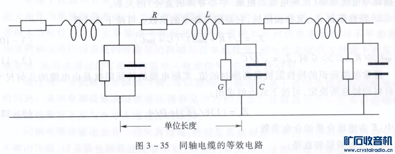

假设是一个发射机和天线连接,首先是发射机输出阻抗通过某种方式匹配到50Ω,然后通过50Ω同轴电缆连接到一个天线调谐器再连接到天线,我知道天线调谐器是可以把天线的阻抗调到50Ω,但是左边发射机如果输出阻抗50欧姆加上50Ω同轴电缆不就变成100Ω了,那这100Ω和和天线50Ω就不匹配了啊,请问啥情况啊,我因为在看天线手册第二十五章发射机与传输线匹配遇到困惑所以请教请教

又不是电阻串联怎么会是100,这是阻抗不是电阻
发表于 2023-10-21 11:07:22 | 显示全部楼层
给你找了个同轴电缆的等效图,一看就明白了

 楼主| 发表于 2023-10-21 12:11:12 来自手机 | 显示全部楼层
谢谢各位前辈,其实这个图我也看过,但是到实际看到传输线还是按照以前的观念当成了电阻

发表于 2023-10-21 12:50:24 | 显示全部楼层
你当做电阻的话只适用于低频,高频就不能忽视电缆的电阻、电容和电感了。
