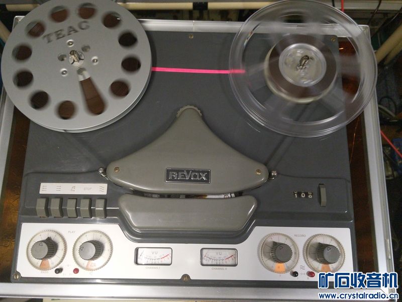

请坛友们普及一下:开盘磁带机的双向、单向、4轨、8 轨,,,都是什么具体含义?
最近听视频时发现了,对开盘机的多种名词描述(SONY‘、TEAC ,,)
双向4轨----普通立体声?还是多次头切换前后四轨?
8轨
双向双声道
单向录音双向播放
不用反磁带双面播放----是反向倒带的做出反向播放?还是切换前后(上下4轨中的2轨)?
请坛友不吝赐教,在此一并致谢!

以1/4英寸(6.35毫米左右)宽度的磁带来说。
如果机器是2轨立体声,那么就是把6.35mm分2半(其实中间有个缝隙做隔离的),这样就是2条轨道,2条轨道都进行录音。 显然这个磁带你只能单向播放,如果反过来放的话,肯定是叽哩哇啦的听不懂。
同样,如果是2轨的单声道,还是把6.35分2半,但是录音的时候只录到一条轨道上。这样你把磁带反过来,肯定就是录到另一个轨道上了(磁头的磁隙不是在正中间的,是在其中一边)。所以这个磁带可以正反都能用,也就是双向的意思。
如果是4轨,就是把磁带分4条轨道(6.35/4,中间有间隔)当然可以正反使用了,正反都是立体声。当然也不排除有些特殊机种,人家就是4声道的,那就是4规单向了。
带速:
就是磁带走的快慢的意思。
肯定是2规立体声,带速越高越好,这样声音最好,最丰富。

基本如您上面所说。
这几天发现有这样的描述(归类如下):
1)4轨6磁头(双向的:抹、录、放)或四磁头(双向的:抹、录/放组合),可以实现不用翻带盘,前面(立式放置靠近操作者)的两轨播放到尾了,自动或手动,两盘反向转动播放;根据组合磁头,可以双向录音或单向录音;
2)可以单向多轨同步录音(前面朋友说的音乐编辑用),这种就是一个方向(大概,),根本就不翻面;
3)2轨单声道(太老了)、4轨立体声(双声道)说明单向录音双向播放的,其实都要翻面;只有两方向各有1套磁头的才是不反面的,并且面板上有
自动反向、开关手动反向,并且仪表注有前、后的。
凡不用反面的,除专业级(编辑用4轨8轨12轨,,,,)的这里不讨论,家用的就必须把两套磁头布置在左右对称,前后对称(磁带的两个半边),驱动主导轴--压带轮放在正中间,不是通常的右边;
自动切换成反向走带播放的,估计电控或机构上要复杂一些(其实和现在自动翻面的盒式随身听一样原理);
手动切换成反向走带播放的,前面播放完自停--手动开关转换为反向走
家用最低是4轨,立体声的就行了,不用分轨同步。至于几磁头的要看是否组合了。
个人推测,由于机器,尤其是磁带、盘,都很贵,所以玩的人少,磁带交流可能更不方便;
财务自由的、资深的玩家,通常不一定在本坛,他们可能在另外的HIFI或什么论坛,或者在坛但不说话
这就是我用手机搜不到什么文字介绍的,有的话是卖机的,只谈型号及价格,,,
以上理解的不对的话请指正,谢谢!

  家用的还有一种就是二四轨兼用的。也就是15ips二轨录放(单向)四轨单放(双向)的四磁头机。我玩过的松下1500就是。
四轨六磁头自动翻向需要磁带二端有感应涂层。像我在用的TEAC X-2000R.
