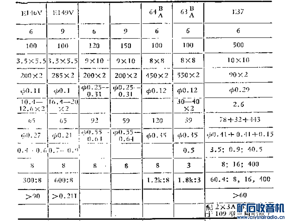

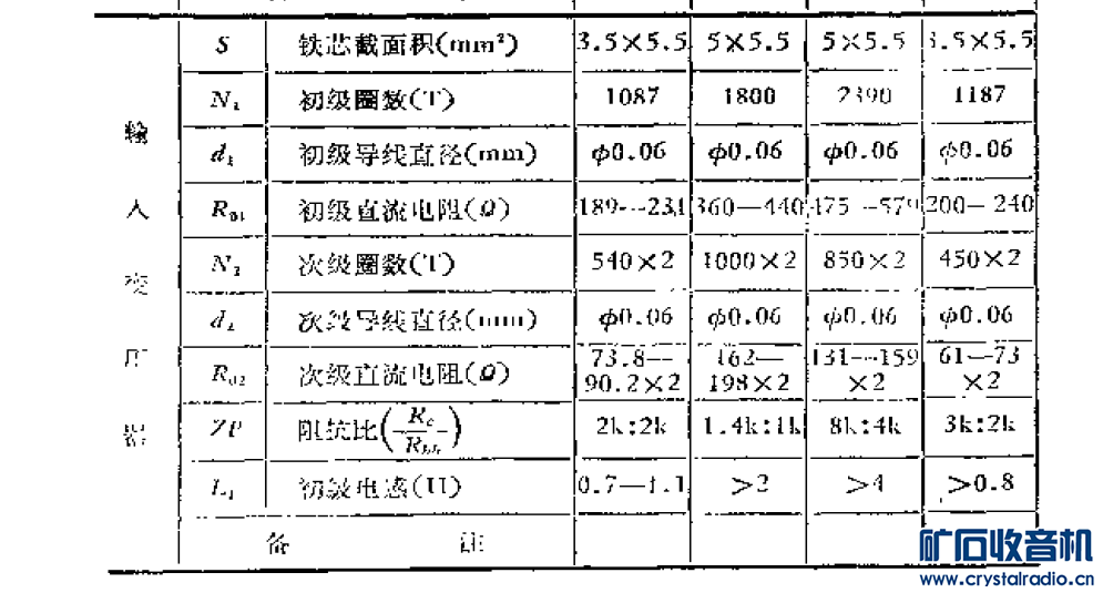

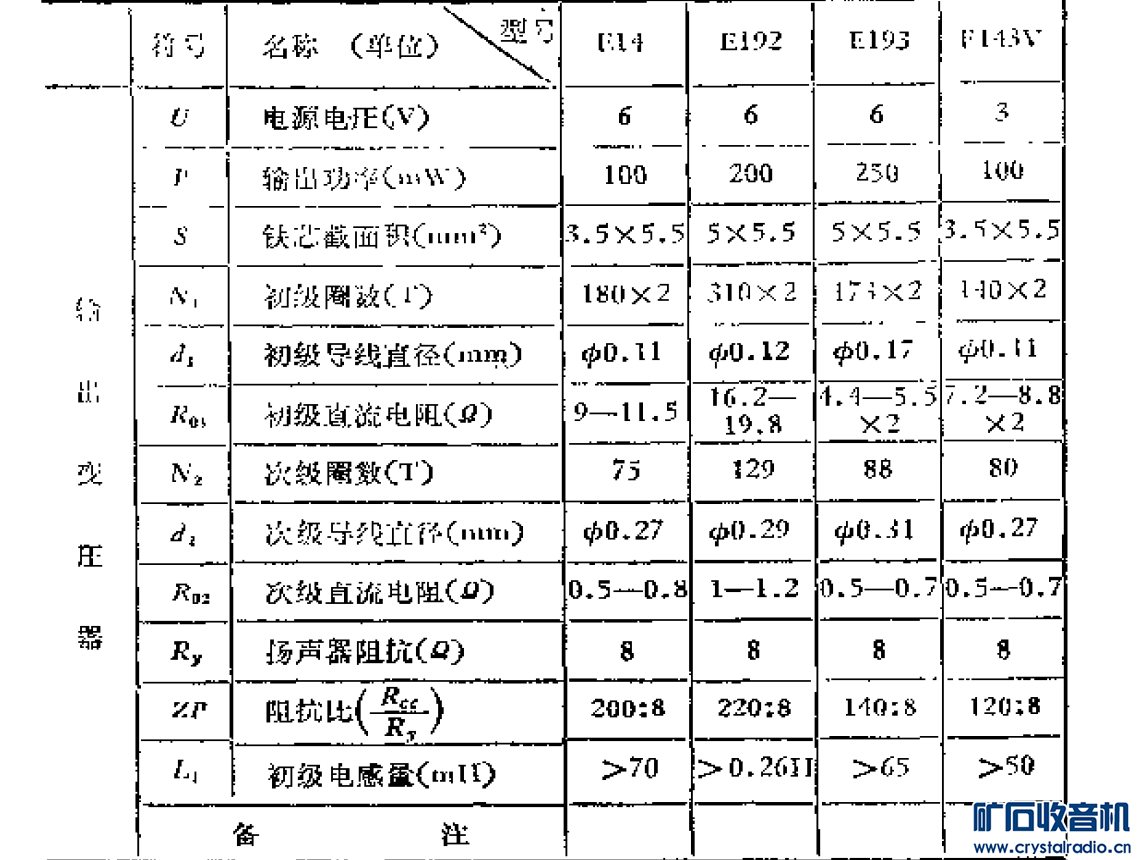

有没有坛友知道一般的七管套件机里头的输入输出变压器初次级绕组参数?用的9014+9013管。光用着还不能准确了解,实在不好。
发表于 2023-10-20 22:35:32 | 显示全部楼层
适用的,年代是变了,做输入输出全变压器的功放技术是不变的,套件之所以音质差主要就是铁芯和线材都偷工减料了。铁芯选大点,可以选10*9或10*10的铁芯,输入初级多绕点动态好,0.08的线干个2000匝,次级按600*2绕,输出0.16的线绕个350*2,次级0.3的线绕个80,8欧扬声器输出个300毫瓦轻松。要自己设计《晶体管收音机》里面有设计公式。

这个数据不可能输出300mw的,若输出变压器初级为350*2,次级为80,则初次级匝比为350/80=4.375,若次级接8欧扬声器,则折射到初级的阻抗为4.375*4.375*8=153.125欧姆,若为6V供电,其初级饱和电流为6/153.125=0.039184A=39.184mA,则初级最大功率为6*39.184/2=117.552mW,按80%的效率计,扬声器只能得到117.552*0.8=94.0416mw。
要想使扬声器上输出达到300mW,则初级峰值功率须达到750mW,峰值电流为750/6=125mA,初级阻抗应为6/125=0.048千欧,即48欧姆,匝比的平方为48/8=6,匝比约为2.45,若次级仍按80匝,则初级应为2.45*80=196匝*2。
另输入变压器也可根据情况计算一下
发表于 2023-10-20 21:14:19 | 显示全部楼层
参考《晶体管收音机》302页至303页
发表于 2023-10-20 21:27:30 | 显示全部楼层
不受体积限制的话,采用大点铁芯,线径粗一些,圈数多一些,可以提高变压器的效率,尤其是提高输出变压器的效率。
