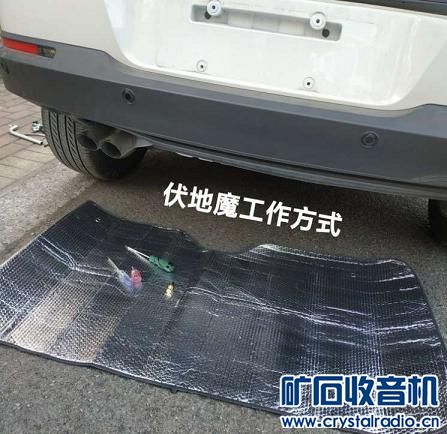

  天气不错,自己检修一下大玩具吧。发动时车载电脑自检显示左后倒车灯有问题。

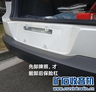

  换灯必须拆下保险杠,而保险杠的几颗螺丝在轮胎缝里。千斤顶、拆轮胎。。。
  虽然是大众途观,但这结构一定是法国籍工程师设计的,绝对是反人类设计。换个灯泡哪有这么复杂?
  阳康后好像有点虚,躺在地上弄还行。
