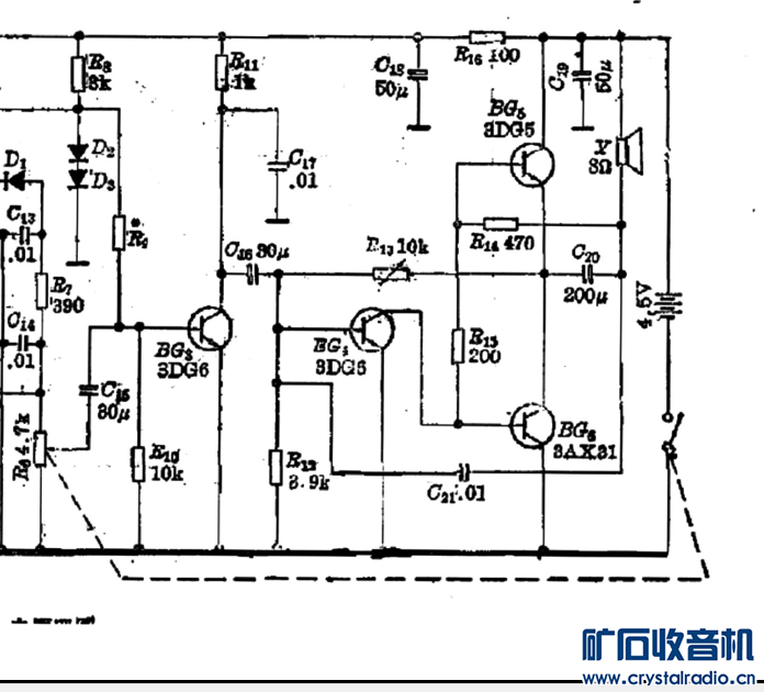

白鹤4B2型收音机3BX2三极管买不到,求坛内大侠可以替换的型号。

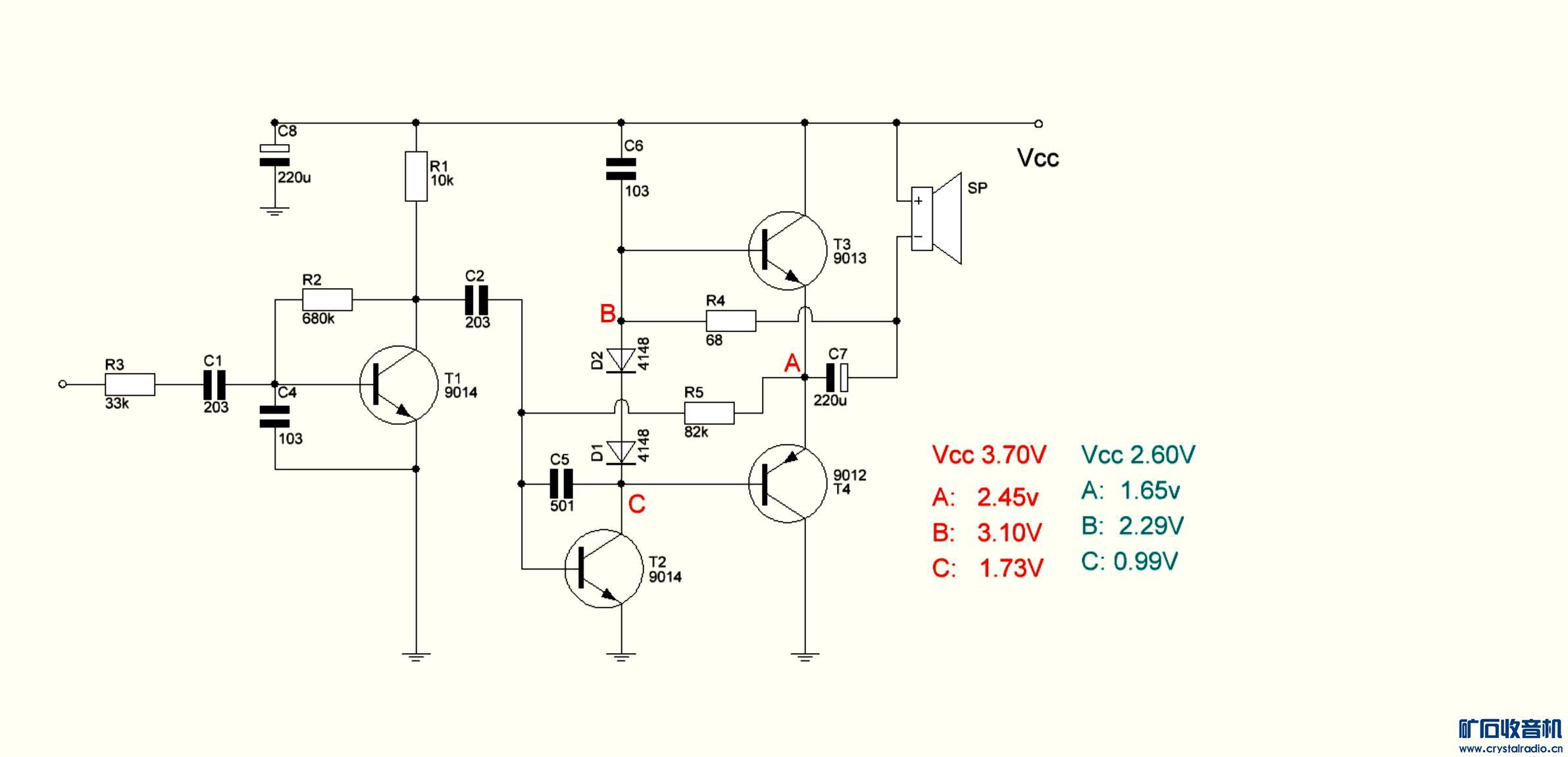

锗管NPN是少,可以用9013代换;如果嫌电流不够大,可以用8050代换。
偏置可以借鉴一下:
白鹤4B2功放部分

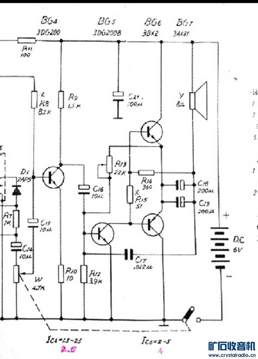

其他OTL电路

经过多次仿真,发现三极管单级放大总谐波失真很难做到0.5%以下,集成电路是如何实现的呢
发表于 2023-10-20 10:47:51 | 显示全部楼层
恒流源负载+负反馈

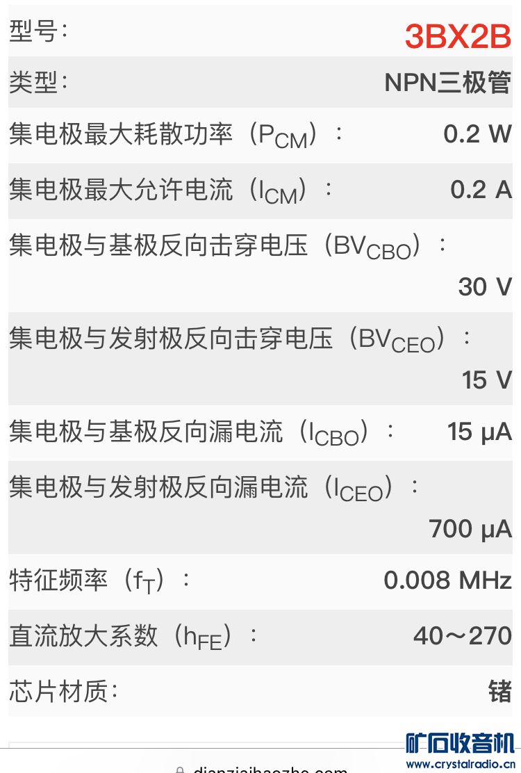

用3BX31加个小散热片,凑合用
