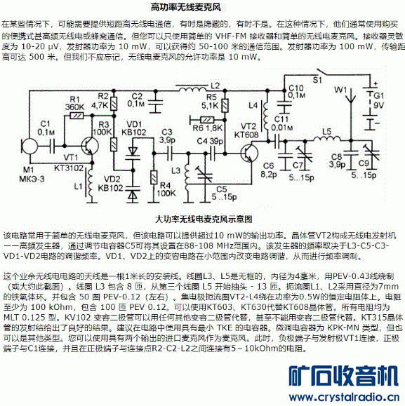

高功率无线麦克风

相对于20年前,功率确实比较大,放到现在,也就是玩具级别的。

功率不应该太大,否则泄密。

请问元件排列的原则是怎样的?因为高频不同低频,

KT608市场上很少呀。

曾经用3DG12做丙类放大,开阔地1KM

当年用1970在三公里外都能稳定接收!

天才电子玩家 发表于 2023-10-20 10:30
当年用1970在三公里外都能稳定接收!
但是要激励。据说1970要工作在丙类才有效果,不然也是几十米。

90年代能做个这玩玩也可以了,看到老电路就特亲切有感觉。这个电路功率不算太大。但是挺怀旧呀。那个时候常做着玩末级用3DA87或3DG12。

20mw弄得好也能传很远!小微功率远程传输才是真正玩技术高手?
