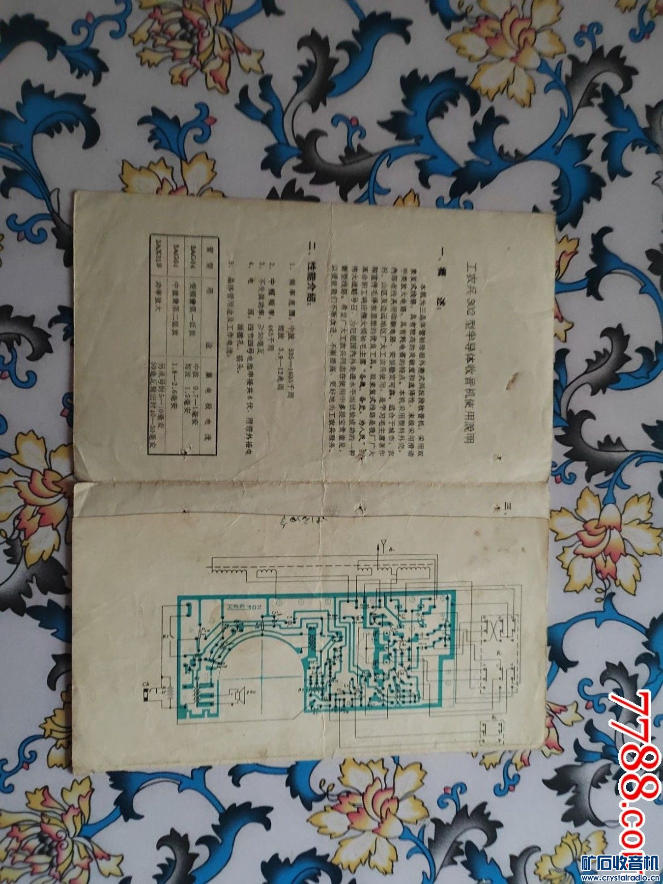

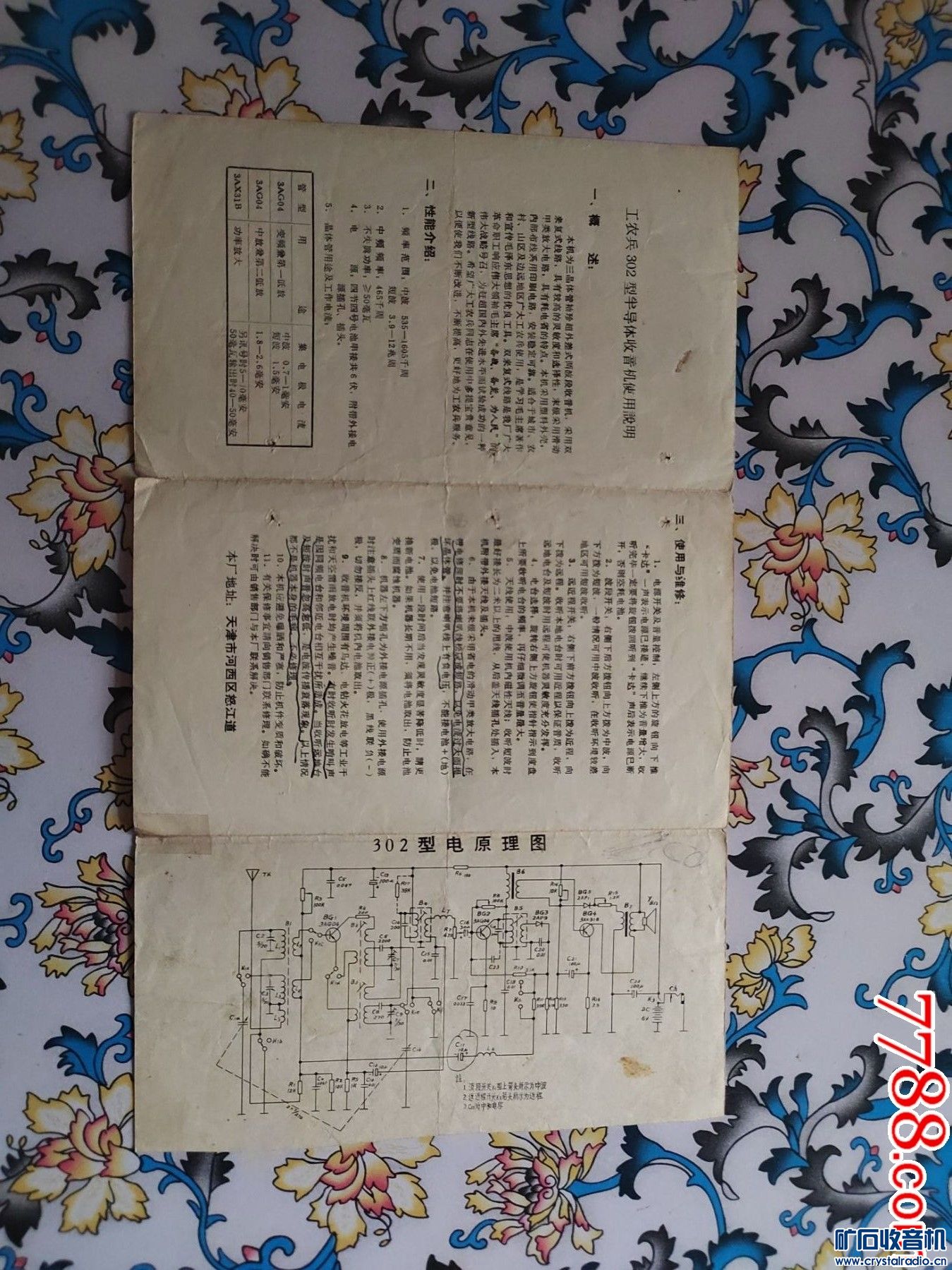

忽然想起当年上大学时,我的上铺是一位部队来的同学,他当时带来一部晶体管收音机,(我的印象特别深)竟然是3管两波段的,当时很想拿过来研究一下,但由于种种原因,没能进行,后来他回了部队转业后就断了联系。现在突然想起来,若哪位能有这款收音机的资料,能否供我等瞻仰一番

3管两波段的 ------ 只能是直放式的吧?高频管一个,剩下2管做来复低放,在6V供电下可以推动喇叭。见过3管一波段的电路,没见过3管两波段的!
发表于 2023-10-19 19:50:31 来自手机 | 显示全部楼层
工农兵302(天津产)!

http://www.crystalradio.cn/thread-158007-1-238.html
根据“老胆LAODAN”提供的型号,在本坛搜到的

工农兵302机,三管二波段,一级变频,一级中放兼来复低放,一级滑动甲类功率放大,足见其时物力维艰,极尽节约之能事!

老胆LAODAN 发表于 2023-10-19 20:57
谢谢各位加分!
工农兵302机,三管二波段,一级变频,一级中放兼来复低放,一级滑动甲类功率放大,足见 ...
变频级也兼来复低放。
这个设计者是个人才啊。
发表于 2023-10-20 11:11:27 | 显示全部楼层
的确不错,还是滑动甲类功放。
