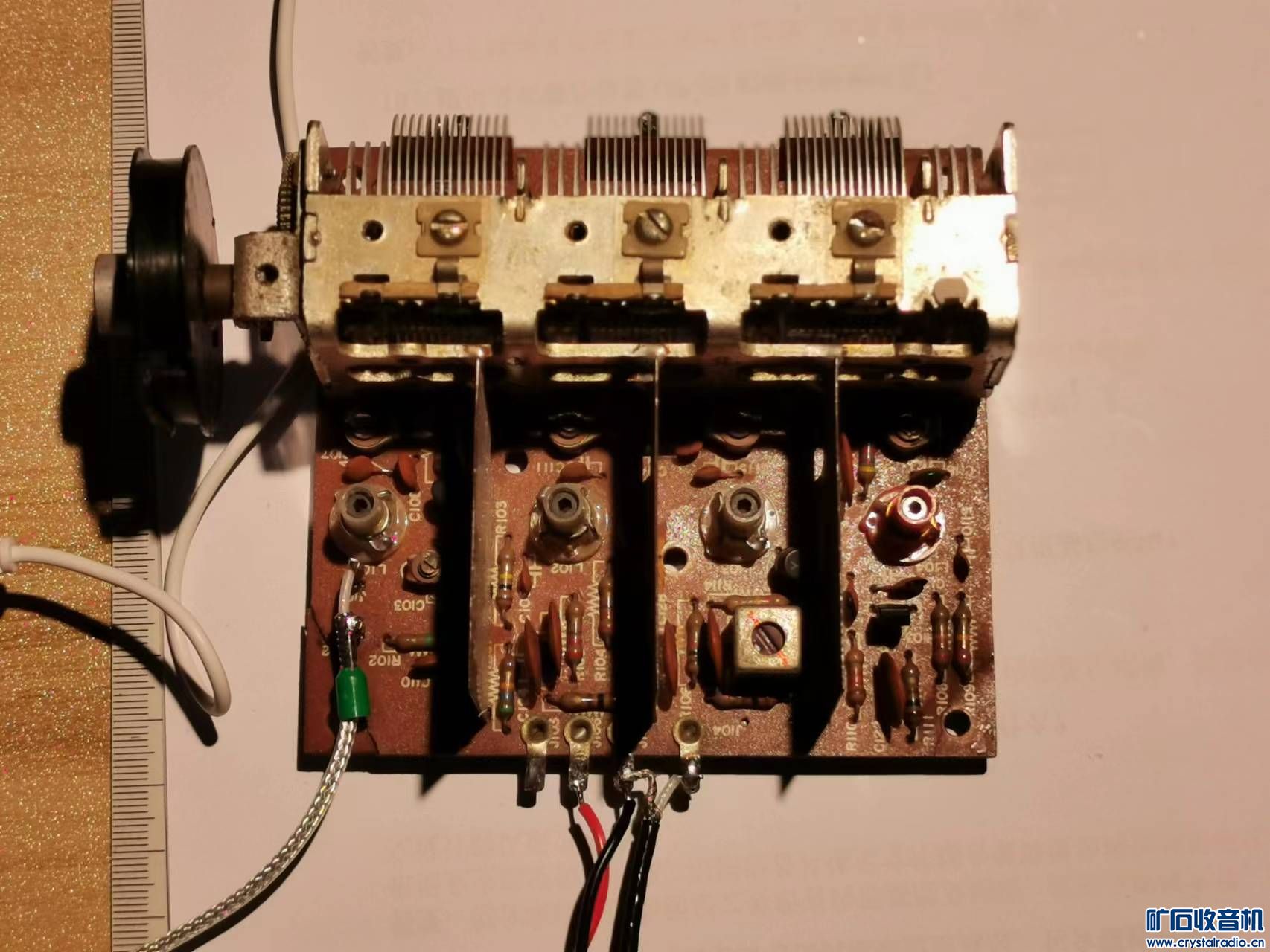

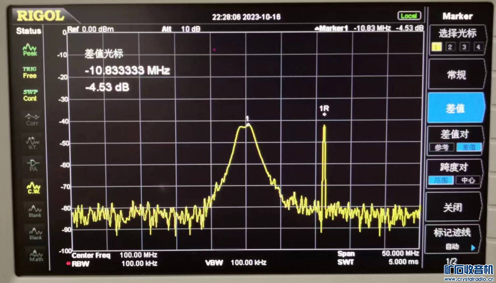

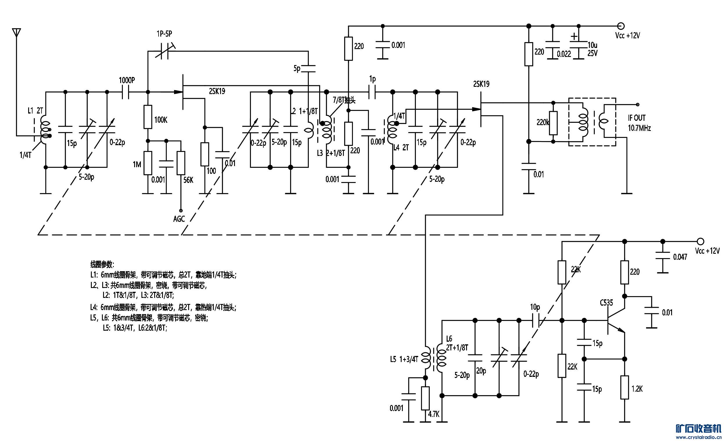

最近大家都在讨论高放的谐振,我找出了一个多联的高频头,特意扫频测试了一下,分享给大家。
1、高频头;
2、图纸
3、扫频曲线。
高频头
高频头
抄出来的图纸
抄出来的图纸
扫频曲线
扫频曲线
发表于 2023-10-19 16:33:09 | 显示全部楼层
AM三连比较少见,也扫下看看。
 楼主| 发表于 2023-10-19 16:46:12 | 显示全部楼层
AM部分,因为高频头买来就没有磁性天线,没法测试。
发表于 2023-10-19 17:25:50 | 显示全部楼层
楼主示波器接哪里啊?感觉波形不对啊
发表于 2023-10-19 17:26:50 | 显示全部楼层
接的是IF
OUT吗?
发表于 2023-10-19 17:33:27 | 显示全部楼层
从扫频曲线截图上看,插入损耗大于40dB,好像不应该是这个结果
一般收音机RF输入阻抗是75R,后极IF输入不清楚是什么结构
输入输出最好做个匹配,测试结果才有意义
发表于 2023-10-19 18:06:31 | 显示全部楼层
什么机器的?能翻过来照一下更好---谢谢
发表于 2023-10-19 18:30:17 | 显示全部楼层
楼主,是否用普源的带跟踪源的频谱仪扫的?

 楼主| 发表于 2023-10-19 19:18:19 | 显示全部楼层
我扫描的是高放部分的曲线,理论上应该停振本振,然后做好匹配,但是这样太麻烦了,我需要的是谐振的曲线,因此,我直接馈入信号,虽然不匹配,但问题不是很大。输出信号是通过耦合线圈感应取出,这样,对回路的影响最少。
 楼主| 发表于 2023-10-19 19:19:57 | 显示全部楼层
是的,带跟踪源的频谱,曲线包含了本振信号,也包含了谐振曲线,刚好可以非常清晰的看到中频差值。
 楼主| 发表于 2023-10-19 19:21:13 | 显示全部楼层
mjzz123 发表于 2023-10-19 18:39
请问楼主,这三联是多少P的。看到了,22P
我没有测试可变电容的值,预估是1-22p的值。
发表于 2023-10-19 19:23:00 | 显示全部楼层
能有一台带跟踪源的频谱仪其应用范围较广,花点钱也值。楼主多少银子购买的。
 楼主| 发表于 2023-10-19 19:26:37 | 显示全部楼层
我买的这台比较便宜,二手近7000。
