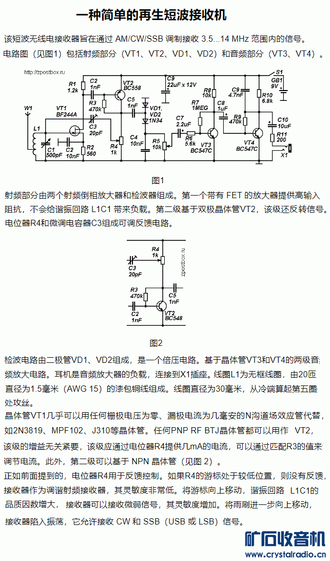

一种简单的再生短波接收机

现今这种再生式直放机,还能收到短波电台吗?有实做过的老师说说!

发表于 2023-10-19 09:54:00 | 显示全部楼层
灵敏度不会高的,但是优于矿石收音机。

发表于 2023-10-19 12:00:23 | 显示全部楼层
这种再生机应该能收到,在室外空旷高地试试。我对再生式机没什么兴趣,多管直放机性能会好得多。

发表于 2023-10-19 15:12:14 | 显示全部楼层
现在电磁环境复杂,不知能否收到CM和SSB信号?
