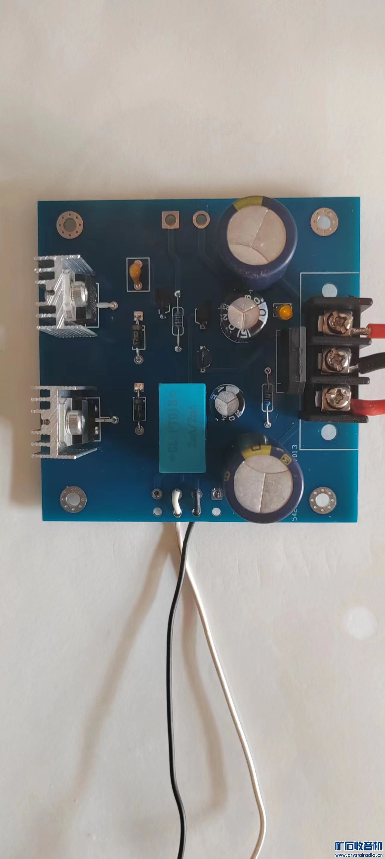

分享一下,最近搞了个功放,声音还可以,这应该算是一个低配OCL电路了吧,电路精简了不少东西,感觉对我们初学者很友好鸭~

偏置太低了,再多串一个1N4007好点。即使三个1N4007做偏置功放管的静态电流还是零。还是工作在乙类状态。但和两支二极管做偏置相比能减少一点交越失真。

能顶住,双12V供电,偏置电压又低,没什么问题,

是的,三个1n4001还差少少电压,最好用一只2N5551ec极代替这两个1N4001,上偏流用3K/  1/16W
下偏流用1K半可调。声音可调到完美。

前边输入1000hz 正弦波 示波器看输出是否存在交越失真,

散热片能顶住吗

加大散热片,加大末级电流,听听有什么不同感觉

D1D2中间串个可调电阻,就可以调整末级电流了;

用4个二极管
