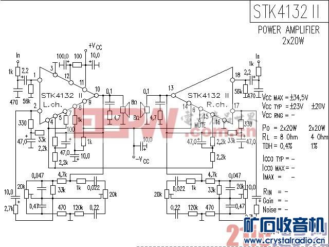

STK4132管脚怎么数,哪里是1脚
发表于 2023-10-17 23:12:40 | 显示全部楼层
面对有字的一面左数第一脚。

这张图是铜箔面
