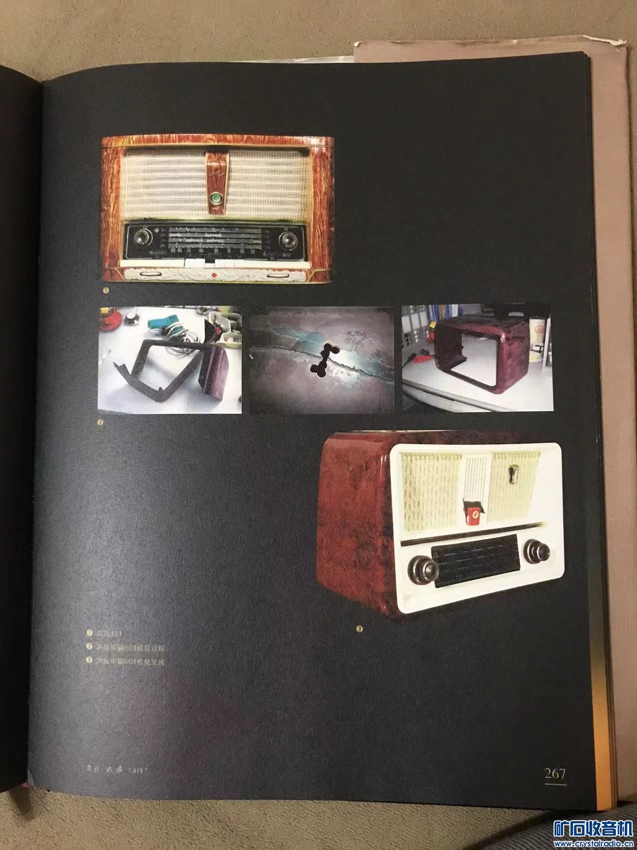

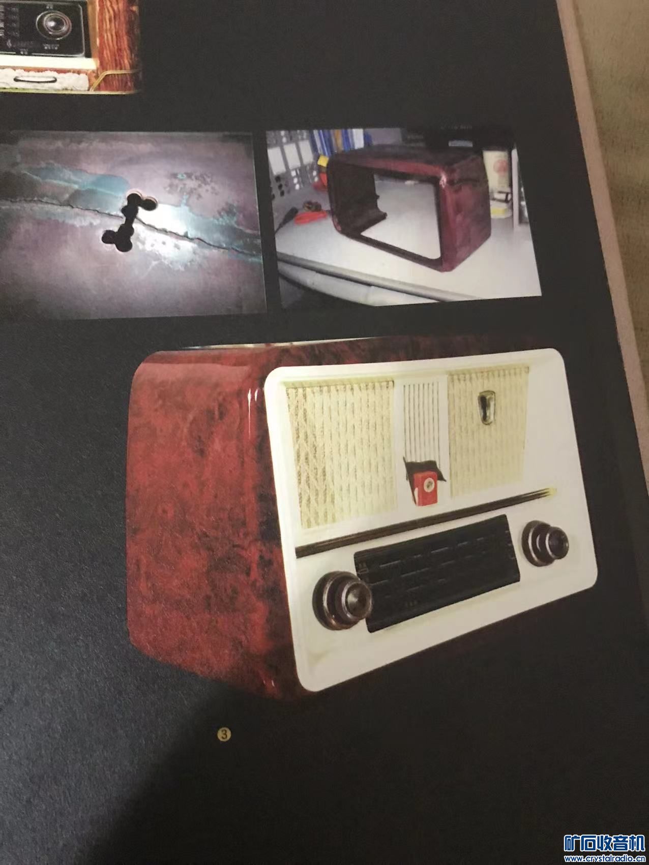

发一个被话题勾出的十几年前的机壳修复帖子
发表于 2023-10-19 13:00:07 | 显示全部楼层
楼主的作品貌似已经被算是文献的有关收音机收藏的著作收藏。佩服!这是我这几天拍的: 微信图片_20231018132608.jpg 微信图片_20231018132704.jpg 微信图片_20231018132626.jpg 微信图片_20231018132640.jpg 微信图片_20231018132650.jpg

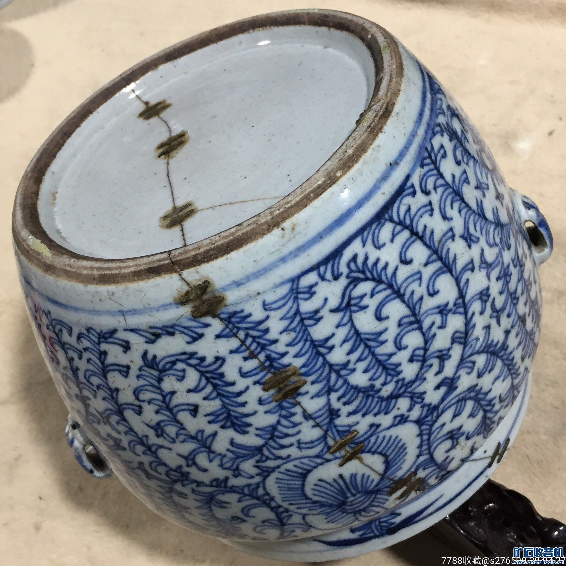

现在修补损坏的塑料外壳,直接用钢丝网加电烙铁热压,然后加环氧树脂填缝,最后抛光平整即可。
发表于 2023-10-25 16:10:17 | 显示全部楼层
这工艺,有点类似锔缸,用金属搭子增加强度
