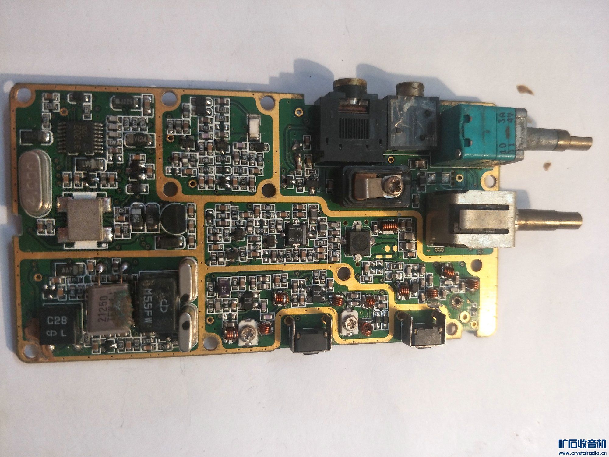

如题,有两个的是在对讲机主板上的,另一个是在哪里拆的,不知道滤波频率是多少,有高手给说说。
发表于 2023-10-16 18:54:31 | 显示全部楼层
21.705或20.795,前者的可能性大。
发表于 2023-10-16 19:11:20 | 显示全部楼层
这是21.4M石英晶体滤波器,15A指的是带宽。
