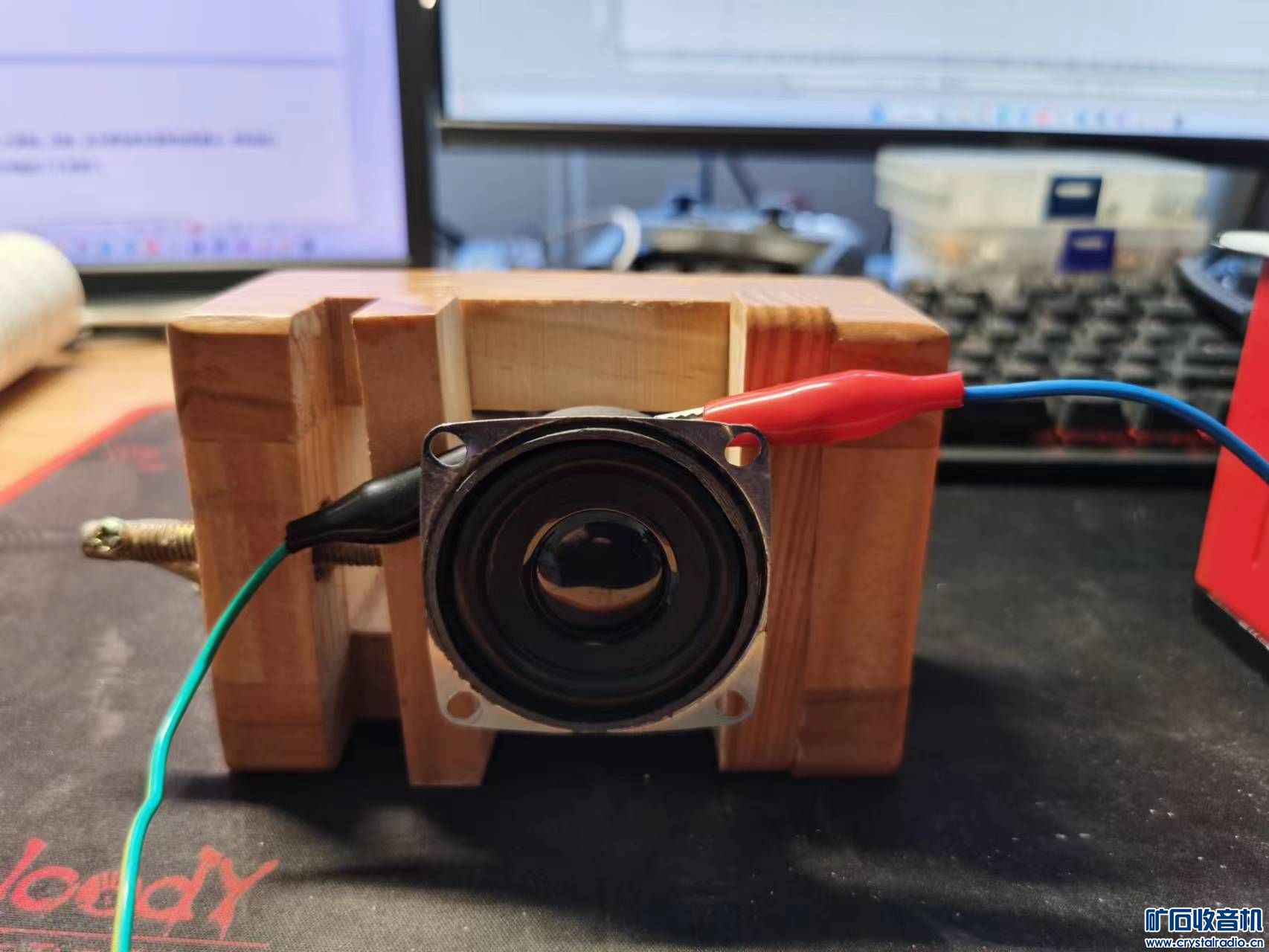

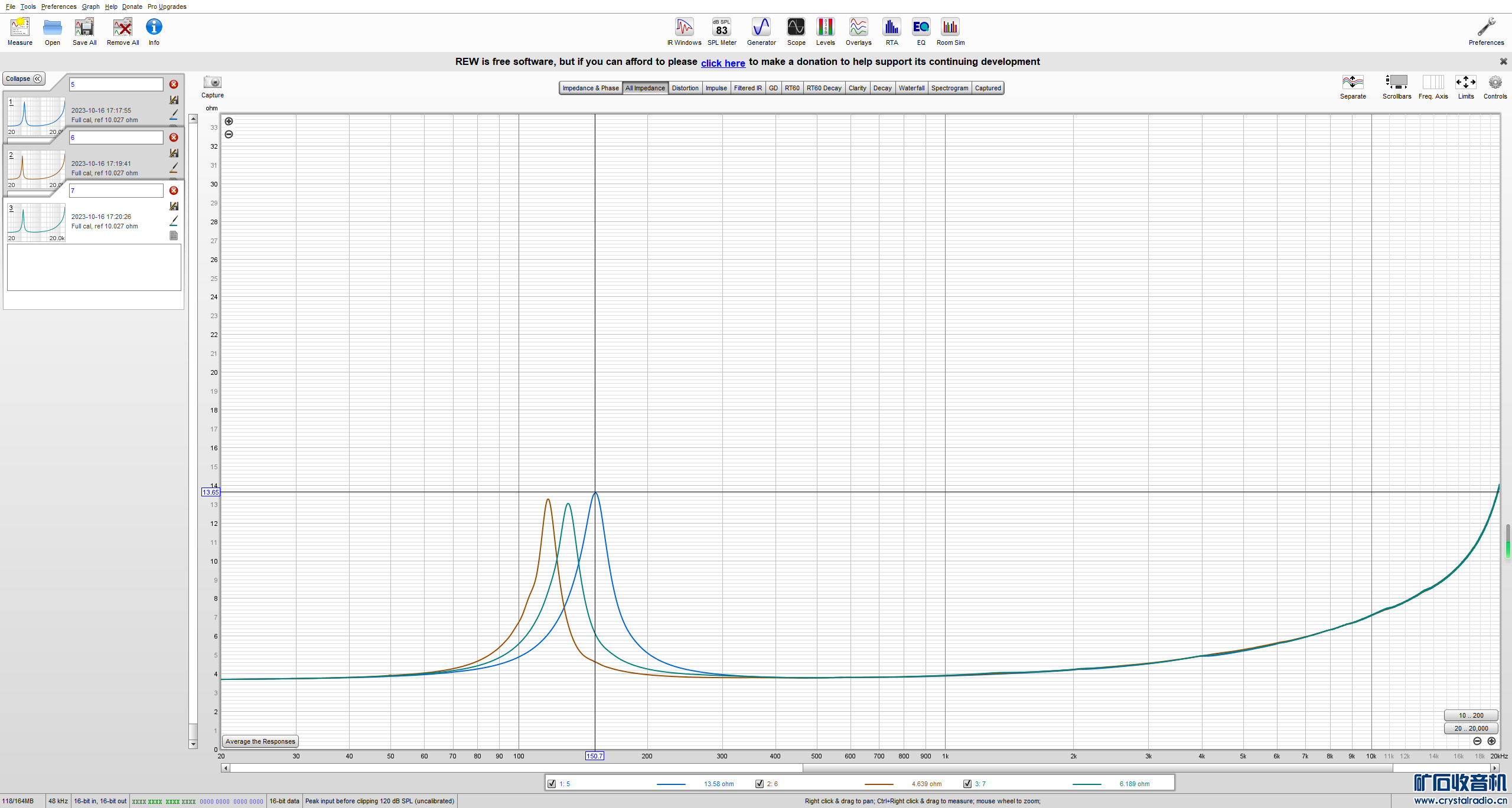

前段时间做了一个REW测试仪http://www.crystalradio.cn/forum ... =2096972&extra=
今天用测试仪测试2吋扬声器的TS参数,测量采用“附加质量法”。测试图片如下
