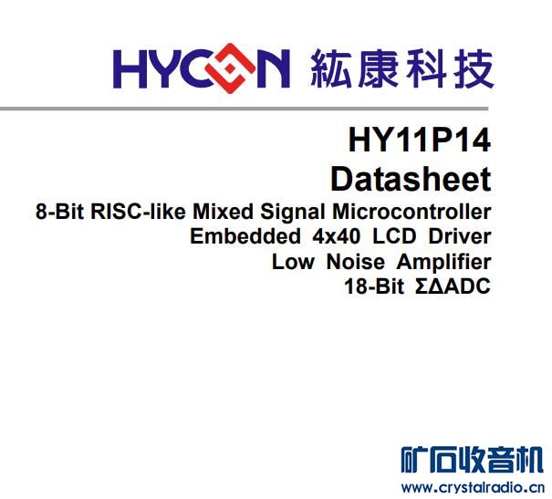

发表于 2023-10-19 09:33:38 | 显示全部楼层
403104341 发表于 2023-10-18 21:18
刚才用另一块表测了下电流,开机50mA左右,关机48mA左右,
画圈处都是返厂的维修,A处是以前照论坛改的 ...
背光电路是否正常?
48MA,应该有发热了,可以用红外线成像仪看看了。
芯片组资料可以去紘康公司网站下载。
发表于 2023-10-19 10:20:16 | 显示全部楼层
关机后电流48毫安,肯定有漏电处,这么大电流,故障应该好找,可以用松香烟熏或松香酒精刷涂,然后通电就可找出发热元件
