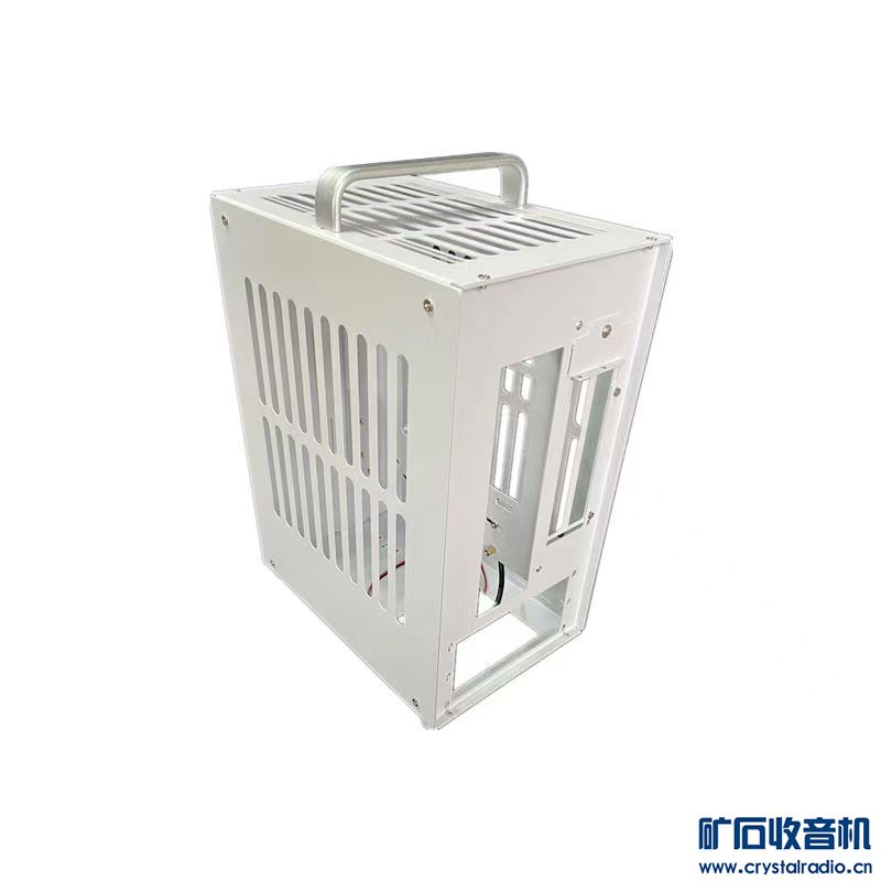

帮同事装个了真~手提电脑

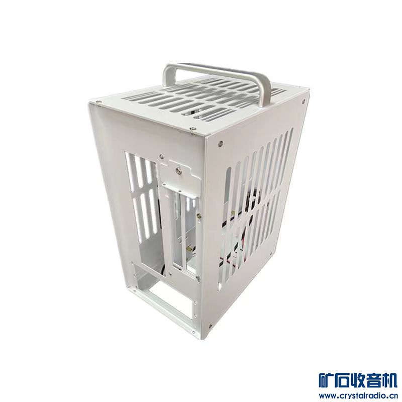

 楼主| 发表于 2023-10-18 09:27:23 | 显示全部楼层
八兆天空 发表于 2023-10-16 11:52
散热器应该也是服务器使用的类型  这种主板应该考虑那种下压式散热器  还可以给旁边的固态辅助散热一下
找了7020风扇给装上,正好吹着固态和南桥,交付前称了下 3.3Kg
发表于 2023-10-18 09:50:07 | 显示全部楼层
不知道,13600KF+4060ti组合机器能做成这么小吗?
 楼主| 发表于 2023-10-18 09:58:29 | 显示全部楼层
可以做到差不多高度,但是左右增加一块显卡厚度,同过pcie转接线,显卡和主板平行安装,cpu散热器的选个好的下压款,电源功率也不能小
