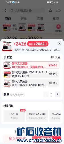

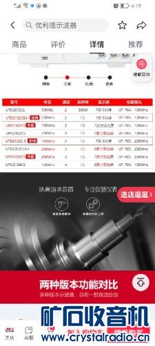

示波器选200M两通道还是还是100M四通道
发表于 2023-10-16 08:08:04 来自手机 | 显示全部楼层 |阅读模式
荧光屏还是液晶屏?

有句话说够用就好,怎么用只有您自己知道
最好是200M四通道
发表于 2023-10-16 08:15:33 | 显示全部楼层
200M四通道
发表于 2023-10-16 08:17:03 来自手机 | 显示全部楼层
评价是:都不选,优利德做的万用表还行,示波器就得了吧 ,这个价格不如去买普源和鼎阳的,dho800那配置不香吗?
发表于 2023-10-16 08:29:53 | 显示全部楼层
数字示波器的通道和带宽够用就行,采样率和存储深度越高越好,同等价位的参考标准。
发表于 2023-10-16 08:47:42 | 显示全部楼层
如果在这二者之间选择,我选200M 两通道。
我也想要四通道,但是真正必须用两通道以上的机会真的没那么多,所以就不如把带宽上限提升一下,毕竟在带宽不足时就没法用了。而有些多通道应用(如观测SPI波形等)属于逻辑分析仪的范畴,没必要用示波器,现在一个简易型的逻辑分析仪只要几十元就能买到。
示波器的带宽是指高频端幅度下降约30%时的频率,而且是指正弦波。就是说在临近带宽极限时看到的波形已经有明显失真了,特别是波形非正弦波的时候。对于方波,示波器带宽最好在20倍以上,至少5倍以上。
发表于 2023-10-16 08:50:27 | 显示全部楼层
两通道,一百遍。省下钱去提带宽采样率和高速缓冲深度。
发表于 2023-10-16 09:07:05 | 显示全部楼层
带宽和通道数看你的需要了,量些啥
发表于 2023-10-16 09:33:36 | 显示全部楼层
选每通道采样率高的
发表于 2023-10-16 09:51:51 | 显示全部楼层
别买杂牌的,普源、鼎阳都可以50刷到100M
还有的官方刷到200M
优利德也就做做万用表的厂
发表于 2023-10-16 10:11:06 | 显示全部楼层
采样率是通道共享,同时开启的通道数越多,分配给单个通道的采样率越低
4通道用的机会真不多,如果主要测数字电路,可留意这类示波器,有专门的扩展接口及逻辑探头,可扩展到16通道
