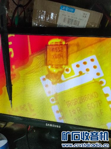

贴片双列8脚,超微封装,丝印K512  Y604,短路了。请问这是什么型号?请多指教,谢谢

LM293ST…………

  ST LM293ST 贴片MSOP-8 丝印K512 250nA 5mV比较器芯片IC。见图
