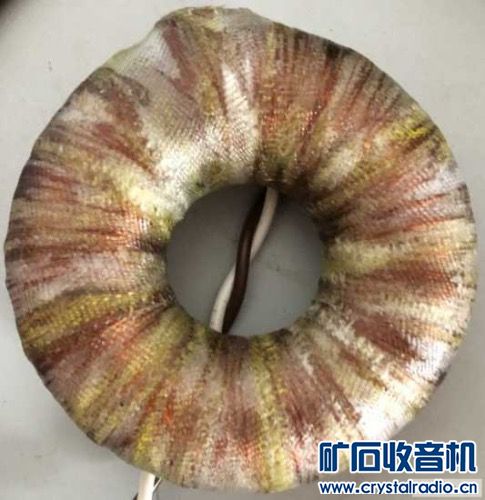

垃圾H4音箱散热片在里面,能热的煎鸡蛋。听歌声音发混,看电影听对白人声像含着一口水说话。空间狭小,板子上各种贴片元件,没法上烙铁。变压器标称55VA,实测初级83欧姆,空载14毫安,输出双25V和双17.5V。30VA的功率水平,600VA变压器的损耗,如同一个人能顶4-5个吃饭,干活只能顶半个。干脆把变压器换了…
希望发热小点,变压器次级改成双15V大电流,双15V小电流。原铁牛丢掉,重绕一个接上,结果声音正常了,而且发热大大降低...
设计需求
额定功率50VA[230V,50Hz],次级双15V大电流供2片LM3886TF,双15V小电流供4片TL084,电压调整率最好控制在6%以内,温升尽可能低。
铁芯参数
外径:86.5mm,内径:41.9mm,截面积:4.1cm2= 0.00041m2
初级理论匝数
N = 市电电压(230V) / 系数(4.44) / 交流电频率(50Hz) / 铁芯截面积(0.00041m2)/ 最大工作磁密(1.66T) = 1522t
线圈参数
初级线径0.38mm,大约需要5层
次级大电流线径0.95mm,电压15V-16V* 2,大约需要绕2层
次级小电流0.38mm,电压15V-16V* 2,大约需要绕1层
绕线
内圆一匝紧挨着一匝,外圆均匀散开。
绝缘
铁芯和初级间:0.2mm厚度玻纤布4层,浸漆防锈[铁芯噪音]
初级和次级间:1层0.2mm厚玻纤布和4层0.075mm厚PET,安规2.5KV,50Hz, 1分钟
次级之间:1层0.075mm厚PET,隔离各个线圈
初级绕完再绕1层玻纤布,然后整体浸渍1053晾干漆48H以上
初级和次级之间需要足够的绝缘,否则扛不住安规2.5KV, 50Hz, 1分钟
材料消耗 [合计68元]
铁芯:O型0.63kg一个
漆包线: 0.38mm漆包线0.15kg,0.95mm漆包线0.12kg,均C级
绝缘:H级1053有机硅晾干漆1公斤(剩余约0.8公斤),玻纤布和PET各半卷
屏蔽层:[没有了懒得再买]
辅材:引线,焊锡等
实测数据(市电230V)
初级匝数:1518t
初级电阻:19.1R
空载电流:2.66mA
次级大电流匝数105* 2,电压15.9V* 2,电阻:0.317R+ 0.316R [最大电压不一致2.12mV]
次级小电流匝数100* 2,电压15.2V* 2,电阻:1.736R+ 1.737R [最大电压不一致0.34mV]
初次级间抗电强度:2.5KV,50Hz持续1分钟无击穿,无飞弧,无异响
满负荷温升:7.1度 [次级大电流输出50VA,小电流绕组空]
电压调整率:5.2%[次级大电流输出50VA,小电流绕组空]
噪音:空载和满载均低于背景噪音

 楼主| 发表于 2023-10-15 21:19:39 来自手机 | 显示全部楼层
360905364 发表于 2023-10-15 20:44
技术棒棒的,佩服
纯体力加耐心,没啥技术含量。论坛上绕过变压器的老师傅,个个比我绕得好…
 楼主| 发表于 2023-10-15 21:22:11 来自手机 | 显示全部楼层
1120289616 发表于 2023-10-15 20:45
我绕过环形变压器,不过样子不好看
凡是参数好的,绕出来一般都不太好看。凡是体型好的变压器,质量一般都很差。
 楼主| 发表于 2023-10-15 21:29:37 来自手机 | 显示全部楼层
myydno1 发表于 2023-10-15 20:57
你这是O型铁芯啊,最高档铁芯了。
是O型的,比较扁,占空间小,加两个铁板用螺丝穿起来,直接502粘上完事,环形也可以这么干。EI容易绕,不用穿线,漏磁干扰比较大,有源音箱里元器件太近了,仔细听有嗡嗡声的背景噪音,所以就绕了O型。

 楼主| 发表于 2023-10-16 12:30:55 | 显示全部楼层
whyljh3333 发表于 2023-10-15 21:35
思维宽泛、充满哲理的两个凡是
我想起了书上“凡是毛主席..., 凡是..."
又胖又重的用料足,又轻又苗条的要么铝线要么线很细
 楼主| 发表于 2023-10-16 12:31:48 | 显示全部楼层
jforu 发表于 2023-10-16 10:36
绕一个也不便宜. 漆包线80多每公斤了. 不过自己绕的, 电压电流想怎样就怎样,这才有绕的动力.
存线了,当时买的时候46元/KG包邮
 楼主| 发表于 2023-10-16 12:34:54 | 显示全部楼层
天门冬 发表于 2023-10-16 11:17
绕制工具?用梭子?线的长度怎么保证刚好?截长浪费,截短了麻烦,能否说说经验?
线梭绕。计算出理论长度,留一点余量,称重,截取。

 楼主| 发表于 2023-10-16 12:37:33 | 显示全部楼层
撇微主 发表于 2023-10-16 11:02
当年制作黑白电视机,自己绕过C型变压器,作为电源变压器。没有绕线机,就用木板做个U型架,穿根竹筷当绕 ...
我用螺螺栓螺母绕过,用502在周围黏上螺栓螺母。就是中心是螺丝,周围也是螺丝,中间是线包。
