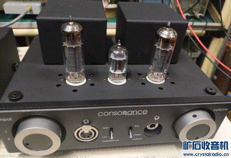

近日入手了一台欧博和韵Linear25耳放。据说是欧博的低端产品,不过毕竟是大厂,用料虽然不发烧,但是做工还是很严谨的,该套管了套管,该屏蔽的屏蔽,焊点也光滑圆润。
机器采用电源和主机分体的结构,电源里面就一个环形变压器,然后桥式整流块。没有滤波电容,滤波电容都在主机侧。
一、外观如下:
去掉罩子的样子。

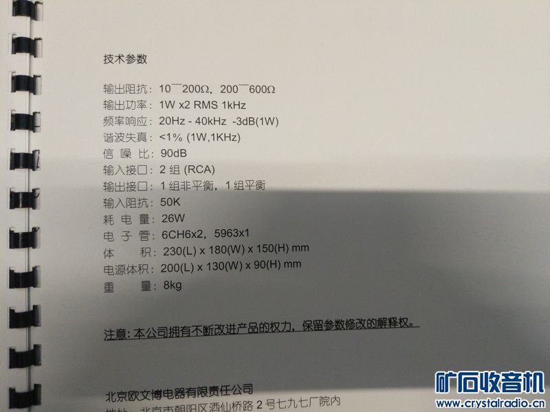

说明书里面对主参数的描述。不过实际用的管子是 5963一只,EL84两只。也就是6CH6换成EL84了。

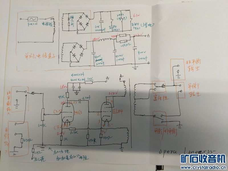

二、电路图
我自己照着实物抄的操作。手抖,字丑,没办法。我用电脑比划了半天,不会画。
里面的电压都是实测的数值。
黑色:电路图
绿色:原件参数
黄色:实测电压,电子管管脚,模块。

这个机器标称输出功率有1W,分高阻输出和低阻输出,并且有平衡和非平衡可选。用于适配不同的耳机。

这样怎么算都达不到1W,假设阻抗匹配的最佳状态,计算如下:
>>> (6.3/2)**2/19.2
0.516796875
>>> (19/2)**2/161
0.5605590062111802
我输入的信号是1V(RMS),信号再大就削顶了。当然不计失真的话1W是能达到的,但是有什么意义呢。我觉着这里应该标0.5W就可以了,0.5W推耳机很好了。

连电路图都画出来,赞一个。

你好~能测下初级绕组和反馈绕组的分压比和各自的电感量
