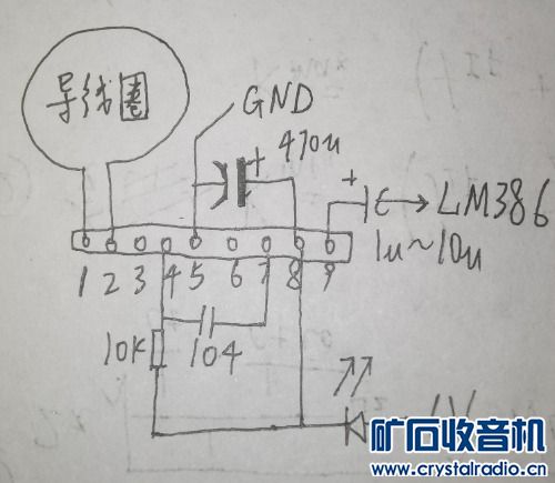

这个电路可以作为测试电路测试LA1600的好坏,元件是能省就省,非常适合作为练手电路。

3脚本振功能和6脚AGC功能没有测试,只能说是阉割版的测试电路。2脚9脚没接退耦电容,有可能电路不能正常工作。如果大量测试,建议搭一个标准电路,IC处放个9脚插座。

主打一个娱乐,正经做还是要好好去耦

9脚对地不接0.022UF滤波,是不是音频有特大的噪声?

只能说能响

LA1600的工作频率能到50MHz,做短波收音机应该没问题

这个电路应该可以用于短波,本机振荡外置,只用混频和中放。这对芯片的要求小了很多。
