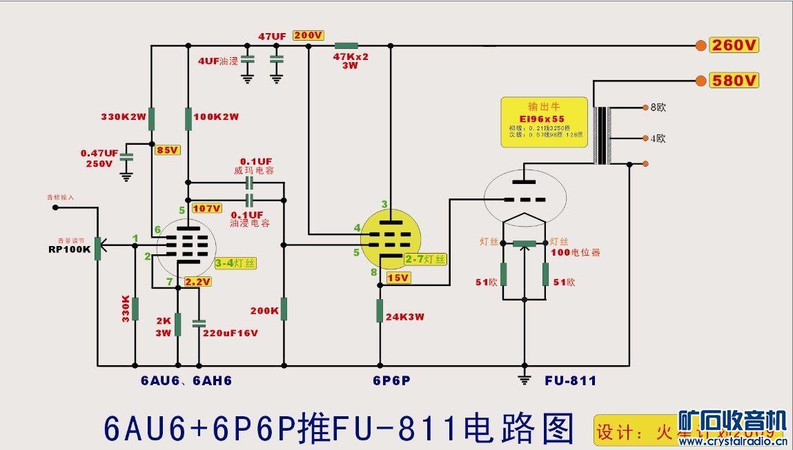

可能是个持久战。先准备资料。
 楼主| 发表于 2023-10-15 00:21:33 | 显示全部楼层
希望高电压电路,功率能达到15w 。
 楼主| 发表于 2023-10-15 00:22:53 | 显示全部楼层
估计曙光811,估计达不到下面的参数。
SV811-3.pdf
55.17 KB, 下载次数: 110
SV811-10.pdf
56.69 KB, 下载次数: 105

水利设计 发表于 2023-10-15 00:22
估计曙光811,估计达不到下面的参数。
这两个不是普通的811,放大倍数内阻都不一样。
-3是U=3,-10就是U=10。有点类似805,211,845的关系。

输出变压器初次都可以加大直径,初级用0.23.或0.25次级0.57可以2并或3并,96片窗口应该绕的下。
发表于 2023-10-15 09:26:25 | 显示全部楼层
不知这个电路能出多少功率?

 楼主| 发表于 2023-10-17 21:47:12 | 显示全部楼层
今天在海鲜市场买了一对  811,拿到手  根本不配对,里面的吸气环款式都不同。
赔了运费又退回去了。

不夠力推811, 還是牛推吧。不然怎來个P-P165V?
