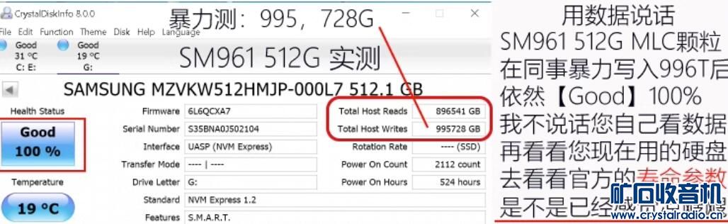

今天无聊找软件测一下使用三年的SM961.,还是MLC颗粒呢,,卖家宣传写入1000T,还是百分百,为啥我的就这么差劲,是哪里出错了???直接上图吧。 QQ图片20231014195429.jpg QQ图片20231014195421.jpg QQ图片20231014195440.jpg

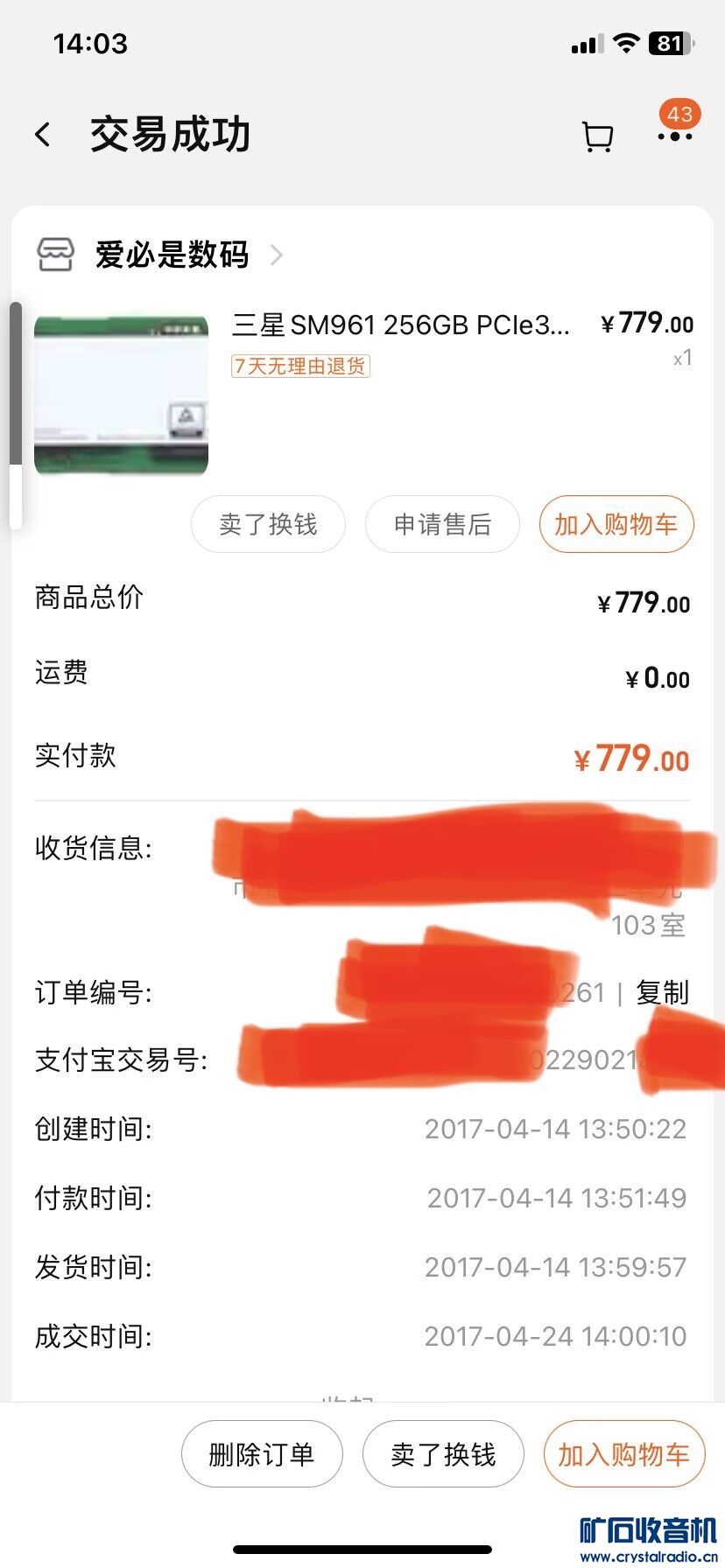

我补充一下哈,这硬盘是2017年4月799元买的,是零通电,买来就是当C盘,D盘放一些固定文件和安装应用,家用,不是矿机,不玩游戏,纯办公。平时是24小时开着机,不下载,下载电影是用别的硬盘来下。

三星的M2盘有个特点,只要不写入不算通电时间,通电时间是写入时间的累计。楼主使用3年,通电那么久,平均每次通电写入21-24小时,这么高的载荷,我能想到的也就矿机了,或者高带宽下同时挂BT几十个,毕竟BT也是缓冲区满了才突发写一次,而不是持续写入。
我的1T固态用的国产白片颗粒TLC的宏基GM7,写入65T,寿命掉了2%,如果MLC的256G盘寿命应该掉4%以内,就算杂牌颗粒也不会超过5%。楼主SM961,掉那个健康度明显不正常,除非盘被做过手脚或者软件检测错误,后者概率极低,毕竟三星这么大的牌子,软件发布前,不可能不用三星的盘测试…

买SSD,最好京东自营. 二手翻新的技术手段中国很成熟,包括数据清零.
你这个大概率是翻新机.
MLC,近几年新货基本没有,且写入量不能太低,象写入量与读入量都非常接近的,如写入200G,读取220G, 这种一看就是清零后的盘.写入量至少上1000G以上.反正不要读取与写入非常接近的盘.

这玩意儿就是忽悠不懂的人。我买的MLC盘970Pro 512G才保600TBW,5年。一个拆机256G的盘纯属拼运气,搞不好都快到寿重刷的,还敢吹1000TBW…
更有意思的是,JS的这种P话居然还真有人信...
 楼主| 发表于 2023-10-16 14:05:18 | 显示全部楼层
这是购买记录
发表于 2023-10-16 15:45:46 来自手机 | 显示全部楼层
SM961是OEM产品,市场上卖的只能是拆机,质保就是店保。网购第三方等于没保。
我512G的MLC盘970Pro在狗东上官方旗舰店花1199买的,跟花578买的1TB的TLC盘990Pro比起来,没啥明显优势,总感觉巨亏,今天跟楼主的盘比起来,运气还算好的。
补救措施
1,监视一下有什么进程这么野蛮的写盘。如果没有,那就是买之前已经被疯狂写过,权当教训吧。
2,装魔术师更新下固件。

一样的,单位不同造成, 55889G/1024=54.579T
