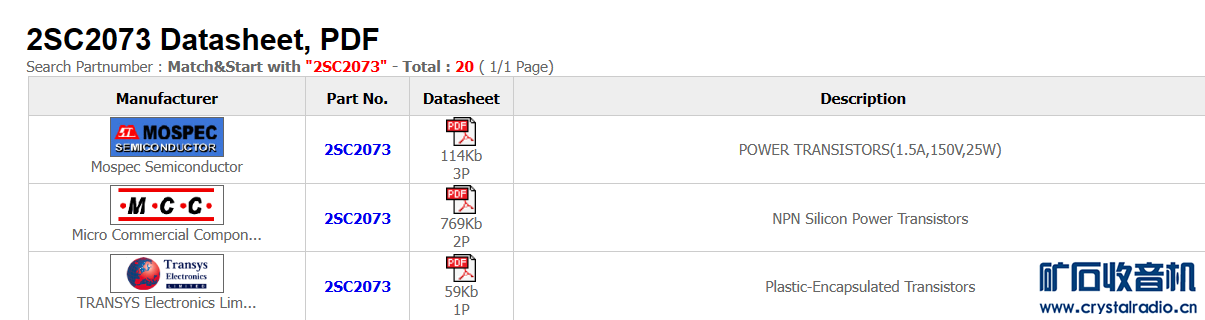

这里去搜:https://www.alldatasheet.com/
发表于 2023-10-14 15:52:42 | 显示全部楼层
这个网上都有吧

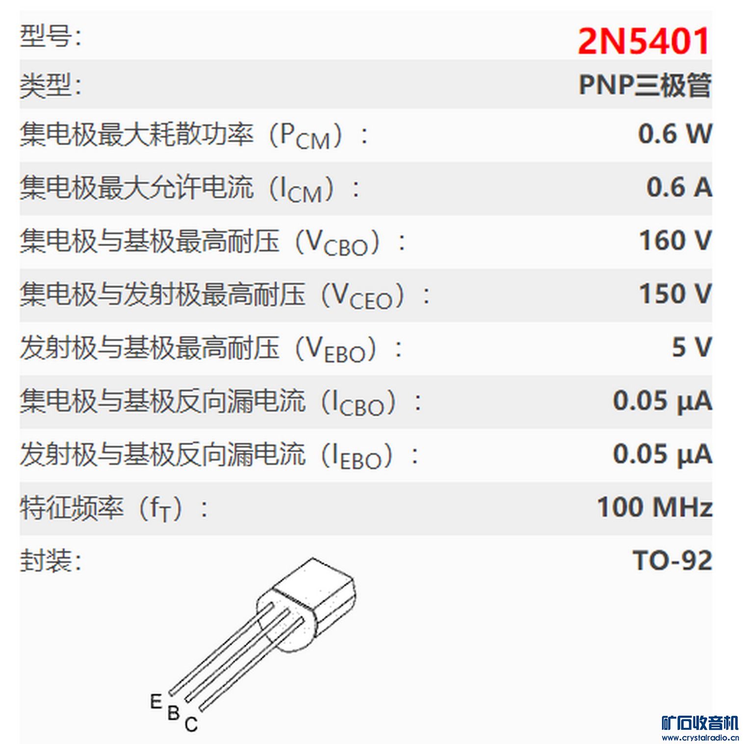

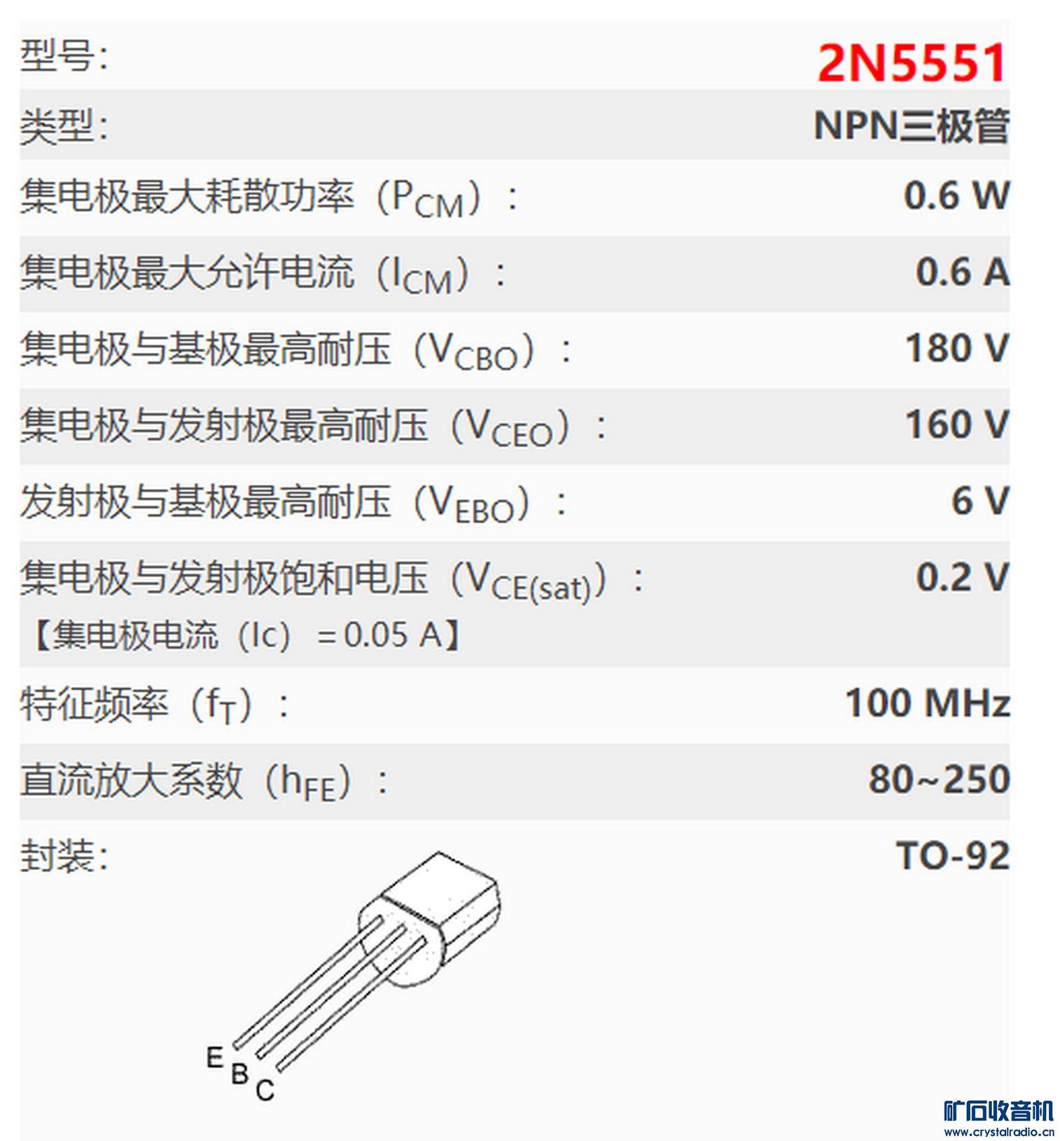

5551,5401是对管。
发表于 2023-10-15 00:02:05 | 显示全部楼层
2N5551\5401的特点就高反压,如果供电低于20V、就没必要考虑用它。
许多大功率功放前级供电在正负45V左右,前级用这个管子是首选。
