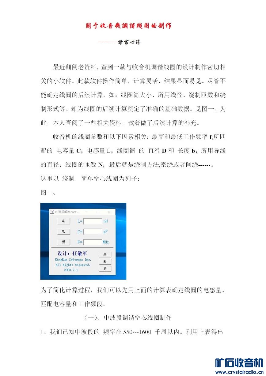

玩胆 功放,做牛是关键,也是不少朋友的难点;玩收音机,线圈是关键。
收音机的线圈比较多,这里我们来研究调谐线圈,确切说是一点学习心得,和大家分享,非专业的,错误之处请大家批评指正。
本设计浓缩了无数收音机设计爱好者的心血,可帮助您
得心应手的设计出一个自己的调谐装置
本设计包括:一个小软件、一张计算表、简介
本设计分为:
前期设计计算和后续计算制作
看图说话(下载请打开链接)

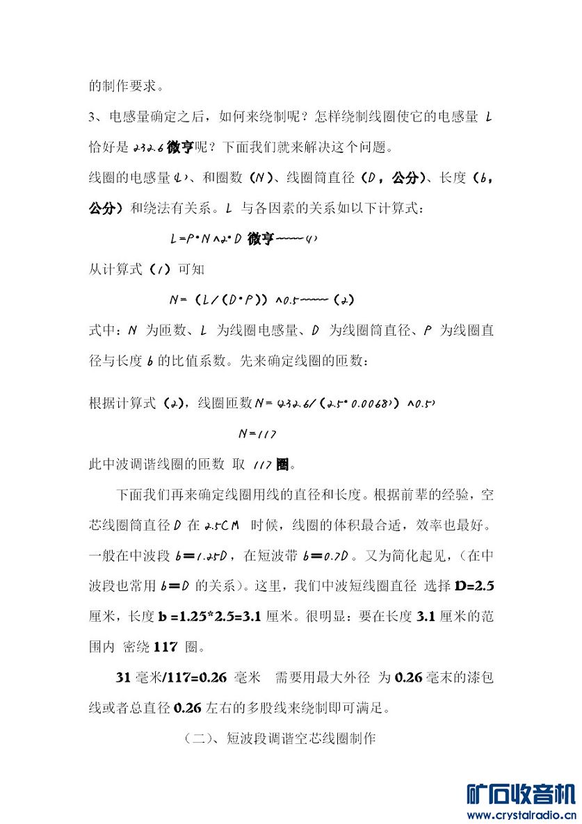

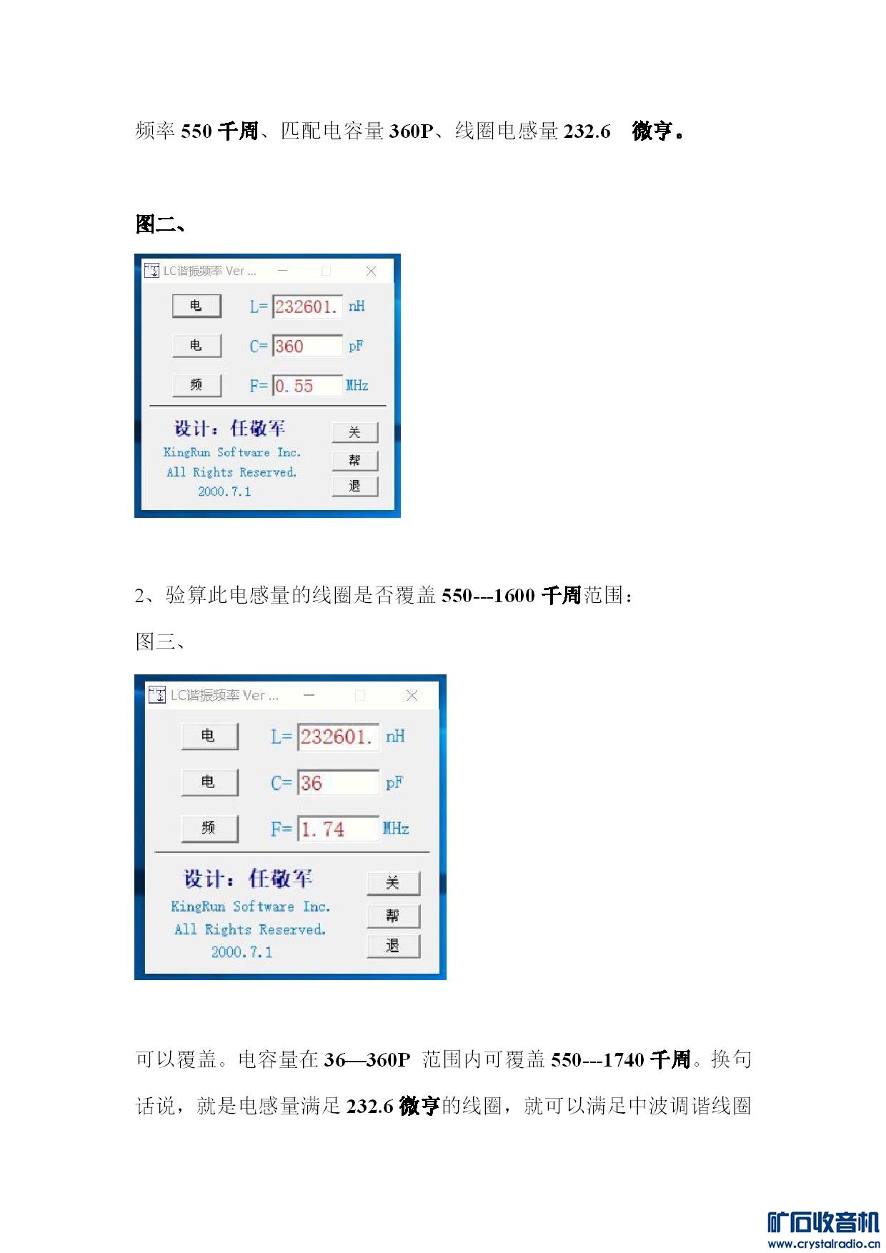

        首先,中波广播的频率范围是530~1600,不是550~1600。可变电容容量是360pF(实际容量359~365),那么,要准确计算出中波天线线圈的电感量,首先要计算出“补偿电容”的容量,然后再把可变电容与补偿电容相加得到总容量,最后再根据LC谐振公式计算出天线线圈电感。360pF可变电容,其容量变化范围是12pF~360pF,即最小容量是12pF,最大容量是360pF。中波段频率范围是1600/530≈3.02,设补偿电容容量为x,那么(360+x)/(12+x)=3.02^2=9.1204,解方程式得x≈31,因此,天线回路总电容量为391pF而非360pF。

顺便说一下,我国规定,中波广播的频率范围为525~1605千赫。而不是你说的530~1600
