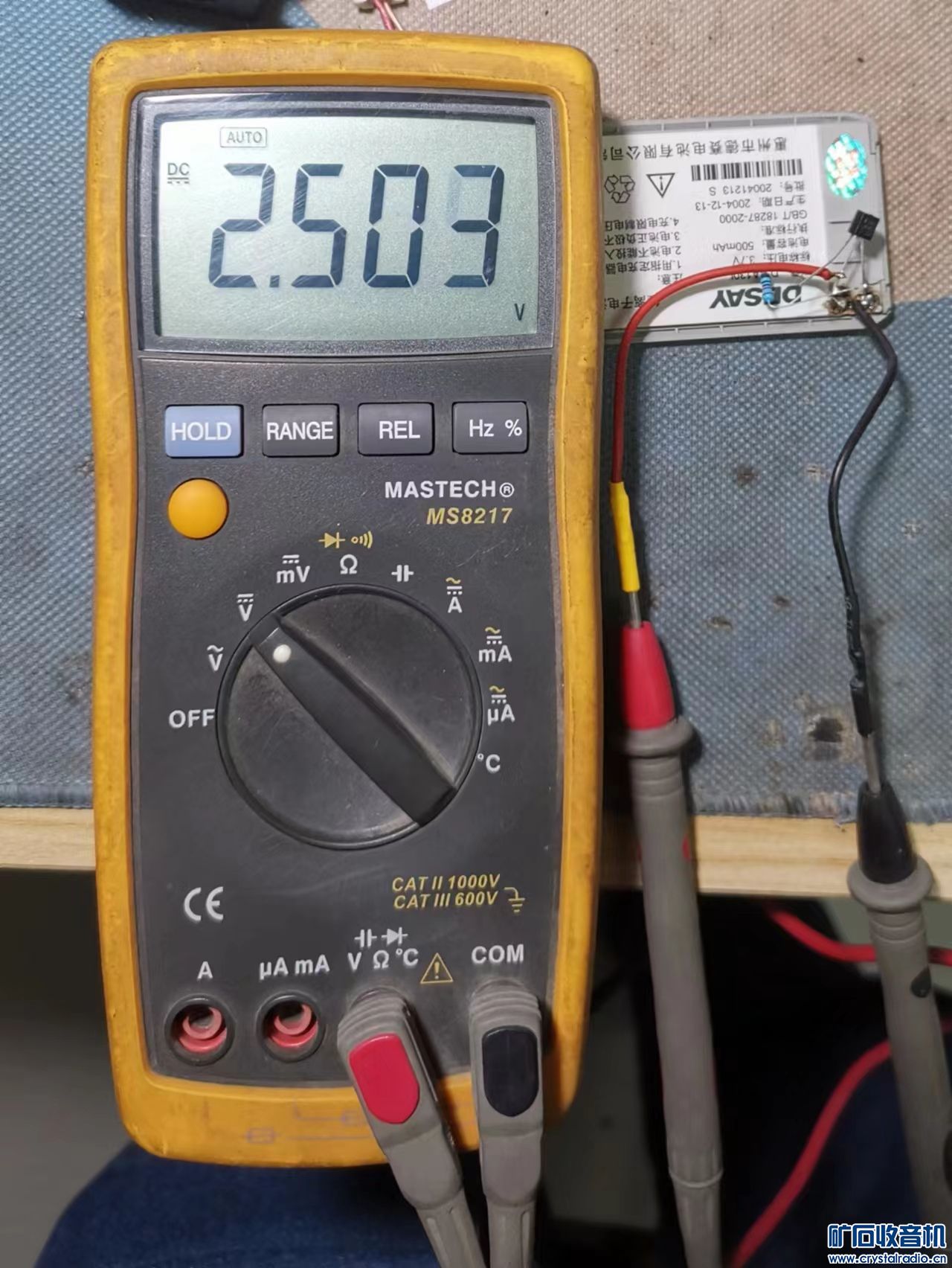

x宝2.7元买了三个lm385z_2.5
偶尔测试一下三位半应该没问题
完成图

我计划把手头7219表里面LM385基准换成LT1004-1.2,但是那个可调电阻估计是几百ppm的,换了可能没用

2.5V 为毛要九毛钱的 385,1 毛钱的 UTC431 不香么
发表于 2023-10-13 11:28:33 | 显示全部楼层
9分钱的ME431AXG也不错

gumogumo 发表于 2023-10-13 10:43
我计划把手头7219表里面LM385基准换成LT1004-1.2,但是那个可调电阻估计是几百ppm的,换了可能没用。
那个可调电阻用两个金属箔电阻代替,降低该可调电阻权重
发表于 2023-10-13 11:41:54 | 显示全部楼层
对头,早期高位表,比如惠普 3455、3456,横河 2501...等都是这种电位器调的,温度系数大怎么办?降低它权重呗
