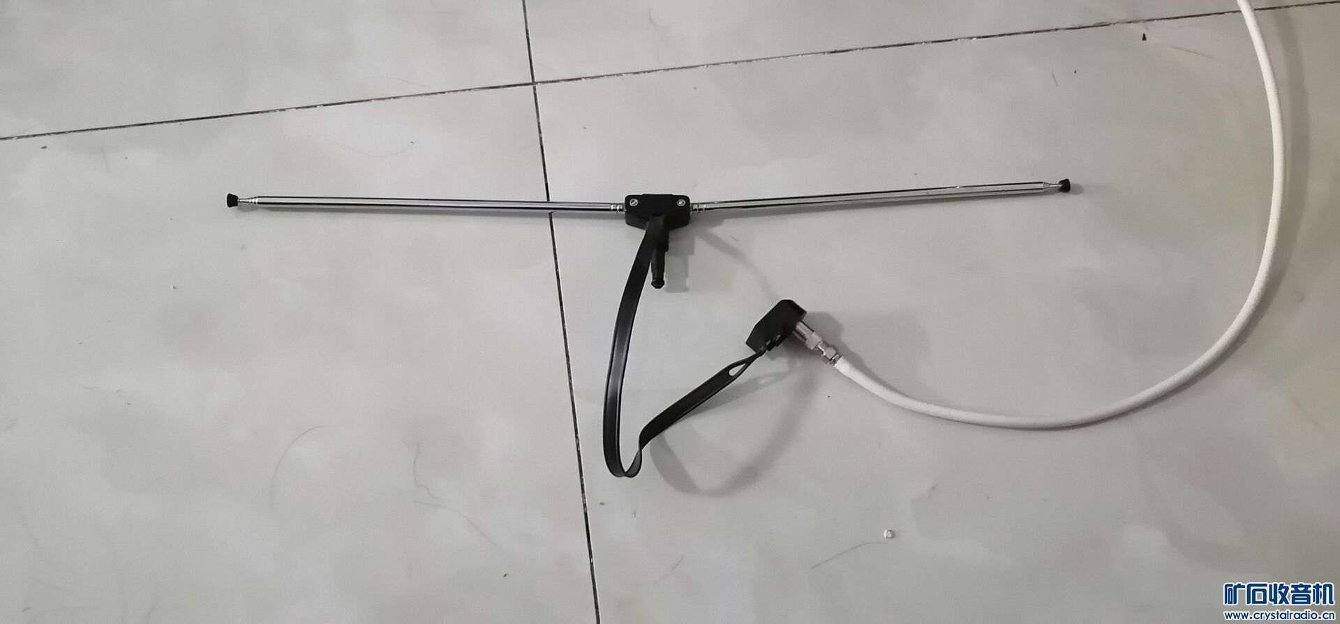

给德生R9700加装了一个3.5mm的外接天线孔,3.5mm转F头,75欧同轴电缆拉到窗台,接上一副1米长的电视机羊角天线,从此就可以在房间里愉快地听SW了。

半波偶极天线不如折合天线,建议制作折合天线.
 楼主| 发表于 2023-10-12 21:46:14 | 显示全部楼层
收短波得做很大一只吧。现在听30m波段,天线和同轴电缆都是就地取材,买了几个转接头,免了蹲窗台而已。

liwj113 发表于 2023-10-12 22:51
还不如一根长的软拖线的效果。
单软拖线试了,阳台上垂下去邻居会困惑,而且拖进屋里干扰会很大。夹在天线上的长软线,拖进室内的部分会感应到很多干扰。
发表于 2023-10-14 11:31:11 | 显示全部楼层
我也是广播爱好者,以前在室内收听调幅用20米长的多股铜芯线在窗框内绕3~4圈并固定,两个线头一端接在天线输入端,一端接机内地线,这样收听效果极大改善,台多,干扰忽略不计。收听短波用一根10米单股铜芯线架在室外(斜天线),用75欧姆电视天线馈线连接到收音机,馈线屏蔽层接地(收音机电源地),芯线接单股铜线,效果尚可。接受FM的话,用室内电视羊角天线就可以。
 楼主| 发表于 2023-10-15 12:29:45 | 显示全部楼层
wylfzhj 发表于 2023-10-14 11:31
我也是广播爱好者,以前在室内收听调幅用20米长的多股铜芯线在窗框内绕3~4圈并固定,两个线头一端接在天线 ...
我这里有十几楼高,想不出在窗外拉10米长线的办法。打算在阳台铝合金窗框上安一个英制F座,窗框充当地网,用一根鱼竿挑软导线出去做个单鞭天线。
