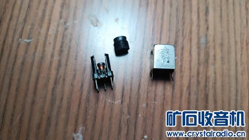

 楼主| 发表于 2023-10-14 12:16:05 来自手机 | 显示全部楼层
査到中波板上有一个中周断线,没有参数不好搞
发表于 2023-10-14 12:42:29 | 显示全部楼层
考验耐心和小心的时候到了。
我遇到类似情况这样捣鼓的供朋友参考:首先,为了这个中周,买个旧板子拆零件不可能。其次,到网上搜,但最大可能只有整机线路图,详细到中周怎么绕的参数估计找到可能性为大海捞针。所以。唯一办法就是把断的那个腿接起来。动手之前,用手机放大照各个角度照片。然后用放大镜看看断线的尾巴有没有。运气好的话,漆包线结束端断线, ,挑起了拆掉一圈问题不大,重新焊一下即可。如果起始端断了(50%可能性)只有解剖重新绕。用笔详细记录拆掉的圈数以及绕线的方向。
细心+耐心+一颗热爱折腾无线电的心=成功
发表于 2023-10-14 12:48:27 来自手机 | 显示全部楼层
取一段漆包线接上就好了,我接过,没什么影响。
发表于 2023-10-14 12:53:45 来自手机 | 显示全部楼层
13952016708 发表于 2023-10-14 12:42
考验耐心和小心的时候到了。
我遇到类似情况这样捣鼓的供朋友参考:首先,为了这个中周,买个旧板 ...
我试过,匝数多的中周拆一圈影响很小,磁帽要稍稍调整,深浅变化不大。
 楼主| 发表于 2023-10-14 14:58:33 来自手机 | 显示全部楼层
二脚那个多少圈的,我想从外面绕上去
