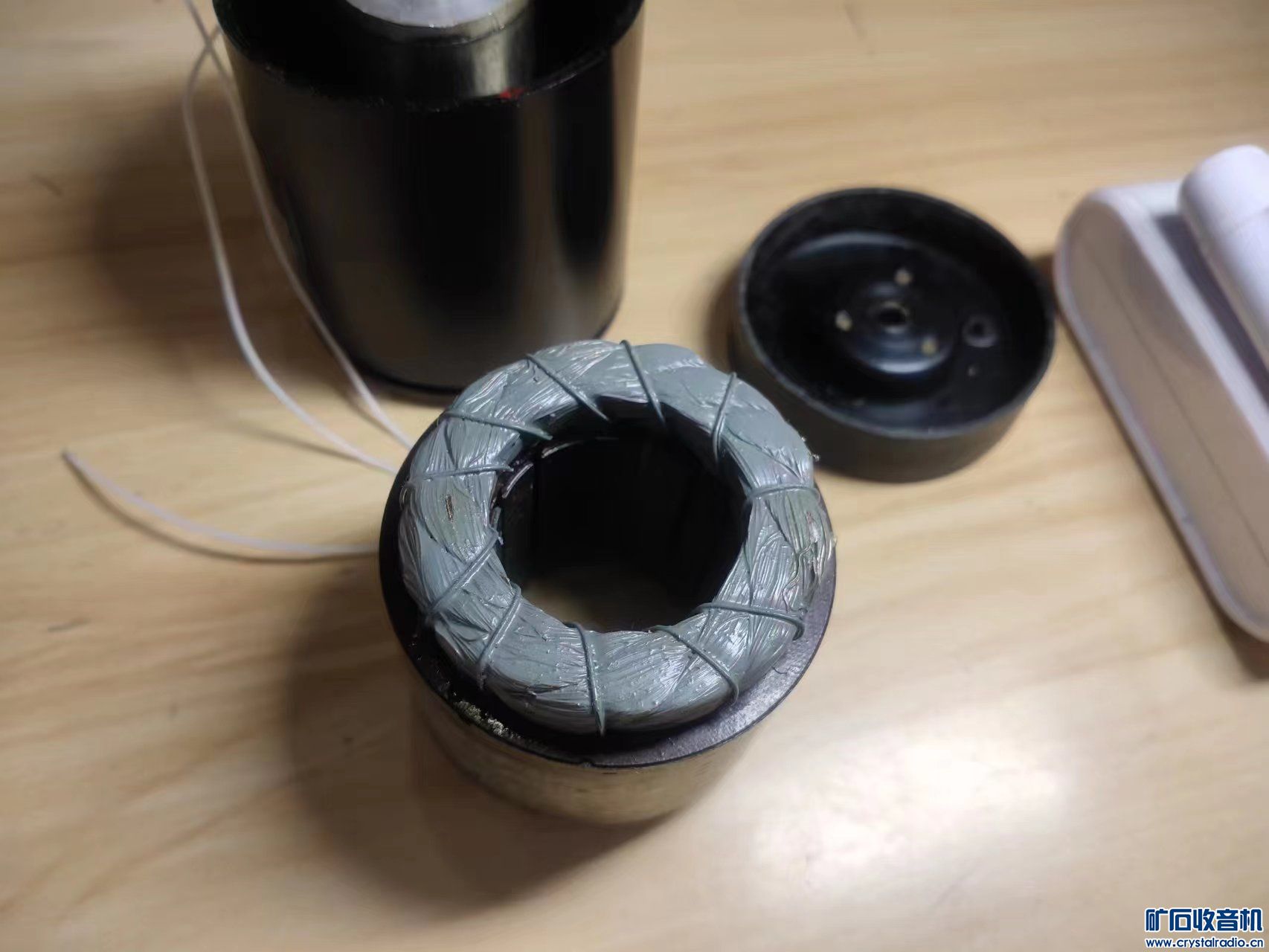

    10年前收的一台开盘录音机,很漂亮,偶尔拿出来把玩,近来发现马达不转了,拆开检查,有一组线圈不通,在线圈上有多个铜绿点,放显微镜下清理干净铜绿看到多处漆包线几乎霉断但并没有真正断掉,真正的断点可能在深处,没法找出来。
    绕制变压器对我来说轻车熟路,但没绕过电机,不会搞,难了。

看样子,也就是普通的交流异步电机。采用这种电机的录音机性能指标也不会很高,重新绕制也不算很难,如果采用双层绕组,性能会有所提高。

这个开盘机的带速貌似是 取决于电源频率的。找电路图看看,很可能是3相电机,用电容移相的。

主要是没绕过电机,不懂接法

三条接线,有电容,看起来跟电风扇电机一样,我也不懂,但它肯定是靠电源频率稳速的,普通电风扇的不能稳速。

只是偶尔拿出来玩玩,用得极少,环境也不是很潮湿,没想到还是躲不过霉变。看起来定子不是浸漆,更不是真空浸漆,只是涂刷防护。

这是磁滞同步电机,看起来和电容运转式单相交流异步电机差不多,但是转子是不同的,它不是靠感应电流转动 ...
谢谢!长见识了,之前没听说过磁滞电机,一眼看上去有电容跟电风扇差不多,但转子确实跟风扇不一样。只要有绕法教程,修好应该不是问题。

磁滞式电机,很多以前的需要精准时间的仪器仪表都用到这种电机,如记录仪,不同的是启动方式用一个类似棘轮的装置来启动,。电机一般需常年连续运行,可靠,一般不坏
