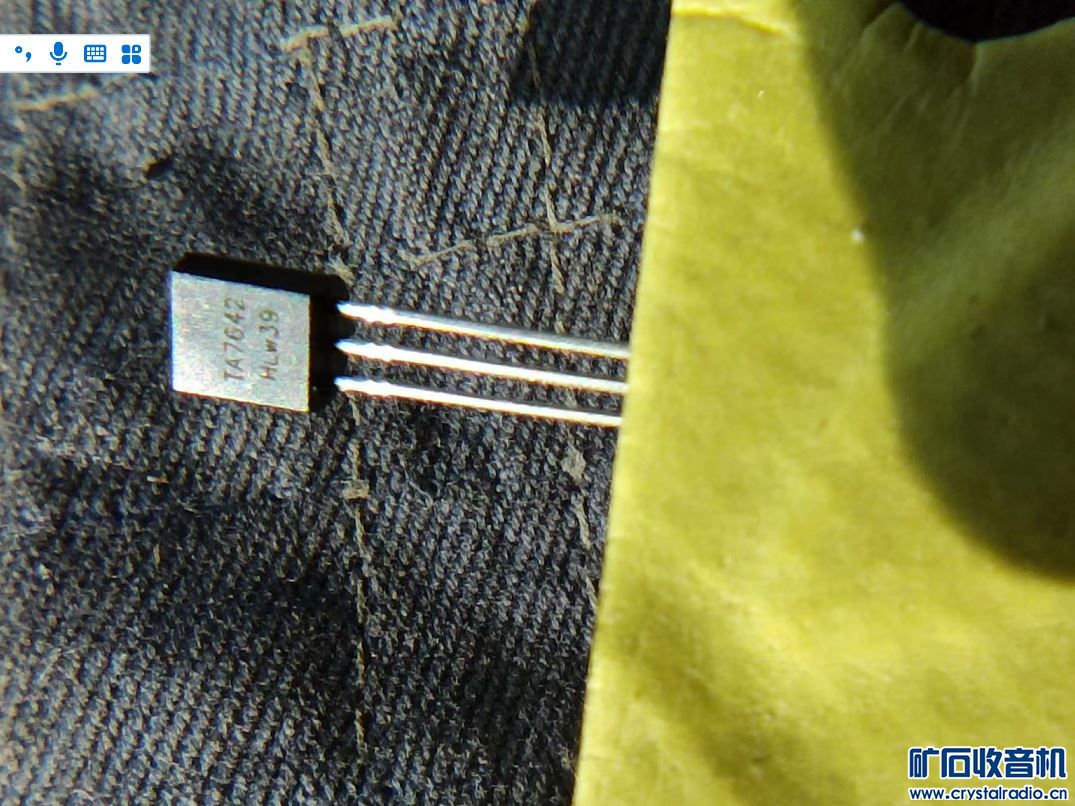

发表于 2023-10-13 20:03:25 | 显示全部楼层
swp 发表于 2023-10-13 18:53
昨晚有到货了一包7642,满以为这次买的是原装的,结果拆封一看清单也是国产的。今天插上一对比与其他国产的 ...
上图看看那个版本的?
发表于 2023-10-13 20:59:06 | 显示全部楼层
请问hw*21是什么版本的?

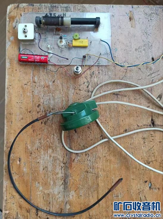

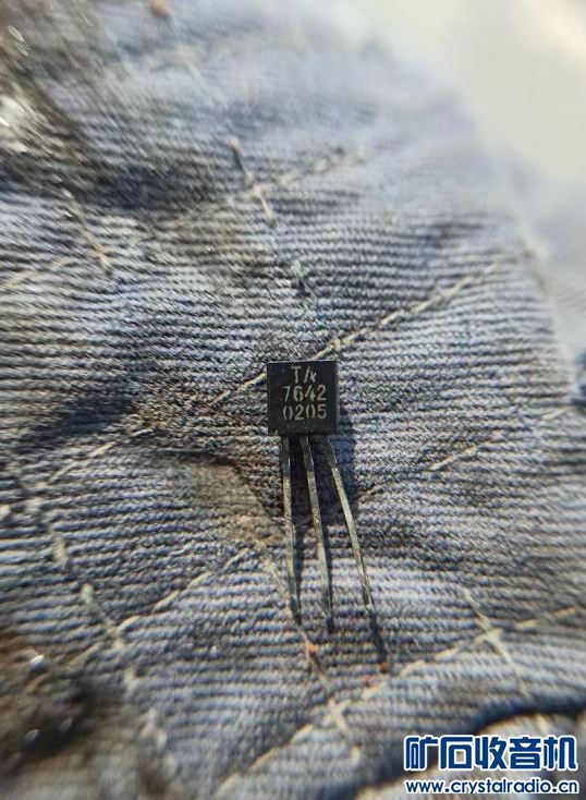

实验就是在这个简易收音机的7624位置焊上插座试的,结果最好的是那个老板子上的,国产的两家都有中等,最差的就是这个标志不太清楚的。
发表于 2023-10-14 20:03:33 | 显示全部楼层
这是实验用的收音机,7642声音最小了。

发表于 2023-10-14 20:11:55 | 显示全部楼层
发表于 2023-10-14 20:14:40 | 显示全部楼层
上面一包20只是在一家买的两次货,另外一包是昨天来的换了一家也是国产的,经过实验音量中等。那只最好的是多年前别人送我的没完成的板子上的。

发表于 2023-10-15 08:12:21 | 显示全部楼层
radio988931 发表于 2023-10-14 20:53
你所说的最差的是这种吗,某鱼有售看封装是老货。
我那个成品机器里面的与这个商标很相似,就是印字太模糊了,对比现在国产的的确音量小,插上我那个老的TA开头的音量最大。现在国产的我又搭了个电路实验也很不错,比插在这个机器上试机好多了。
发表于 2023-10-15 08:31:11 | 显示全部楼层
用这个实验板测试新买的7642灵敏度很高,选择性也很好,要调准一个台都有点困难,偏多一点没台了,同一地点超外差能收到的它都能收到。磁性天线是利用了原来成品收音机的调谐回路,7642用次级线圈输入的。实验发现7642的负载电阻阻值1.5K时强台过载严重,声音嘶哑,我已经调到头5K了强台还有点过载。估计是天线有载Q值为有了次级线圈耦合而提高,曲线很陡的原因,看来次级的圈数还可以减少,这样有可能做出Q值高选择性好的磁性天线来,正好弥补没有再生的遗憾。
用这个经典的电路实验选择性一塌糊涂,整个度盘被一个603强台霸占,中等强度的5个台听不清楚。感觉越是很小的磁棒反而好点,从前就发现用上长磁棒自激厉害。
