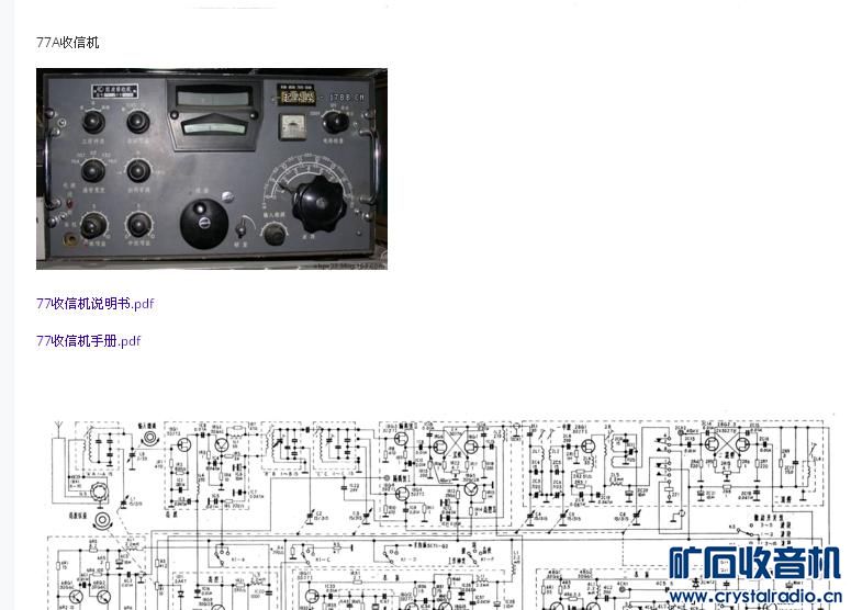

想向大家求一份77-A短波收信机的技术说明书,纸质电子版均可,谢谢
发表于 2023-10-11 23:36:02 | 显示全部楼层
https://17bb.cn/thread/9ODEz9LjUx

发表于 2023-10-13 23:50:41 | 显示全部楼层
网传的这个77图纸有错误, 不知是何人所绘?
 楼主| 发表于 2023-10-14 17:42:25 | 显示全部楼层
电源部分笑料十足

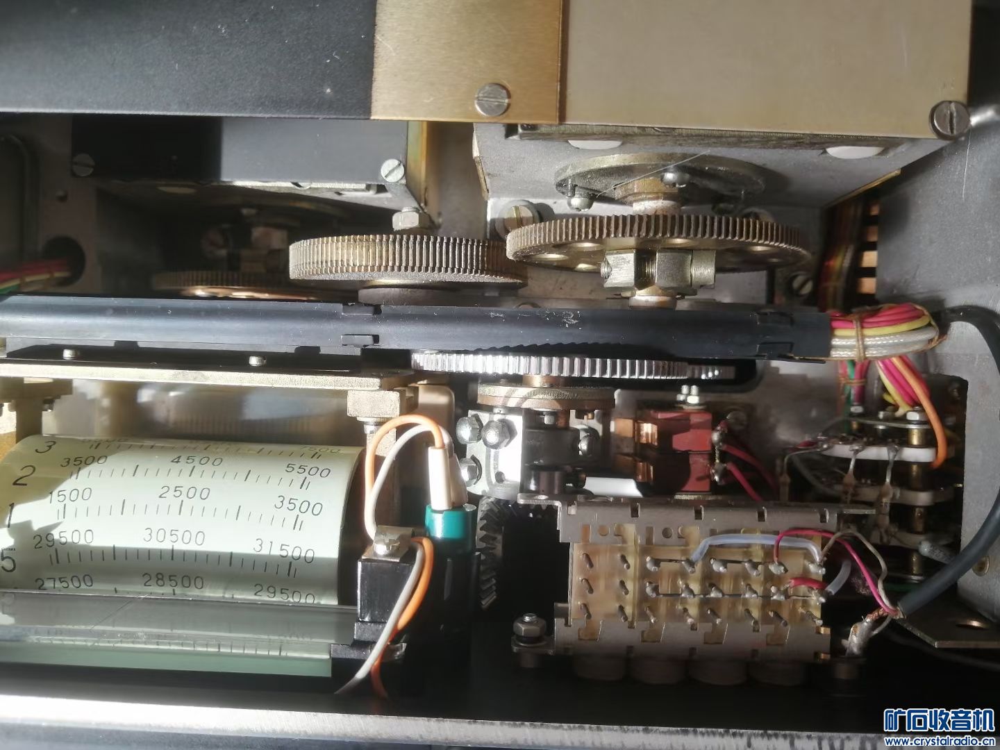

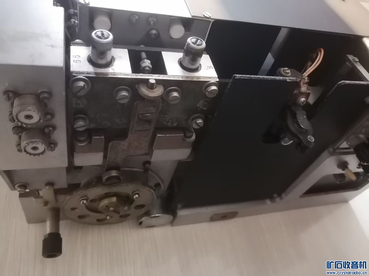

发表于 2023-10-15 21:13:24 | 显示全部楼层
这台机器除了电路部分需要打理,机械部分也需要大理。可以买大厂的锂基润滑脂对齿轮、轴承等活动部件进行保养,可以防锈,抗氧化,减小机械摩擦,尤其是轴承需要充分润滑。机器本身就很精密,爱护好机械部分才能充分发挥机器优秀性能。

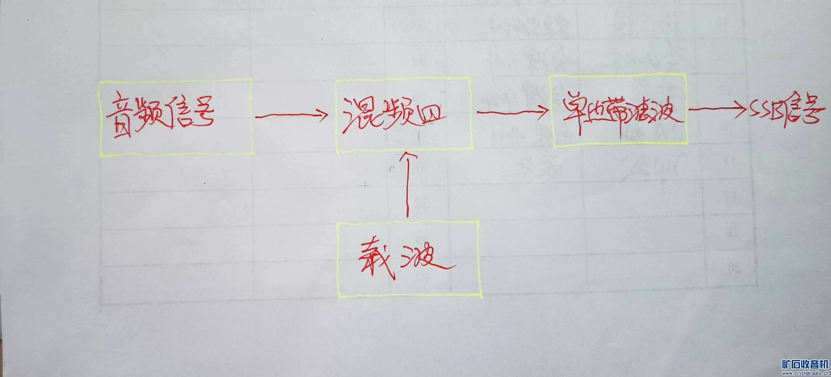

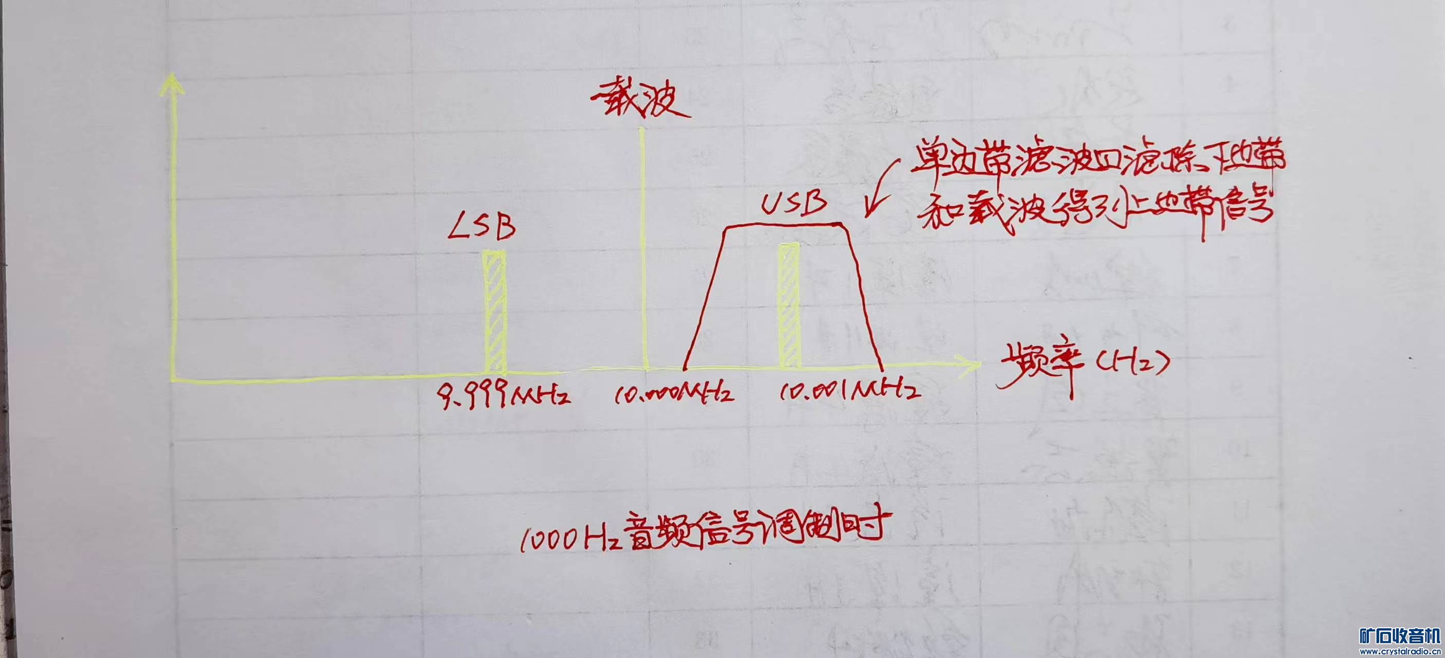

单边带电台是将音频信号和载频信号先混频成调幅波信号,混频后的调幅波信号含下边带、载波和上边带,根据需要滤除载波和另外一个边带再进行功率放大进行发射。
单边带方框图
单边带方框图
单边带频谱图
单边带频谱图

 楼主| 发表于 2023-10-29 13:59:03 | 显示全部楼层
ywmxyz 发表于 2023-10-29 02:15
谢谢你的解答, 对单边带的信号理解更深了一些
音频信号的带宽和单边带信号的带宽是相等的, 本质上单 ...
对,发射1K音频就是载波偏1K,2K就是偏2K,1K幅度大单边带调幅波幅度就大,2K幅度小单边带调幅波幅度就小,所以单边带想传的远纯靠吼。频谱结构没变,谓之线性调制,随音频信号幅度变化而幅度变化,谓之幅度调制。
带载波双边带调幅波,不发射音频信号时还有载波,单边带不发射音频信号就是一片虚无。失去了包络,只能相干解调。
