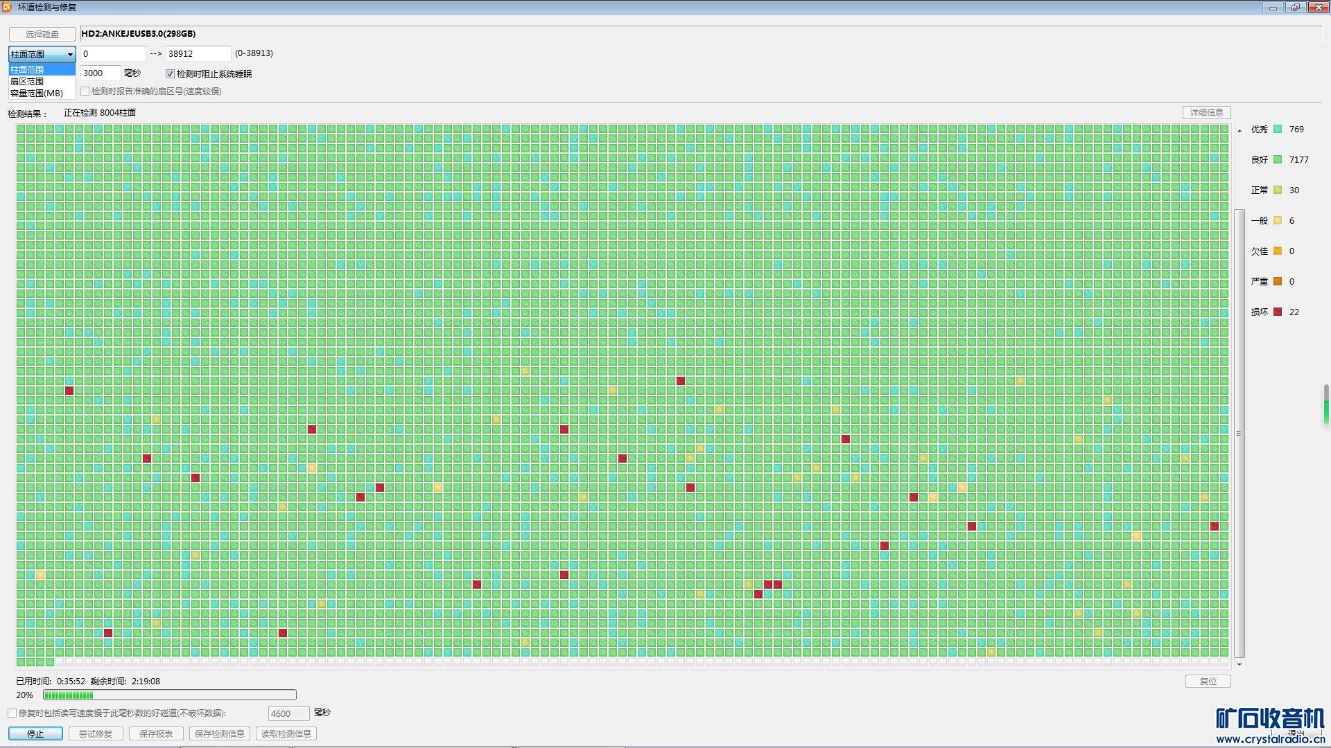

女人鼻子周围零星长十余颗雀斑,倒是一种特殊点缀,看上去别有风致。扫描闲置多年320G硬盘准备装资料,看看这硬盘扫描,绿脸上长着红疹子,难看死了。

发表于 2023-10-11 22:57:52 | 显示全部楼层
用了多久的硬盘?坏道有点多
回复 支持 0 反对 1
 楼主| 发表于 2023-10-11 23:09:01 | 显示全部楼层
ksradiooo 发表于 2023-10-11 22:57
用了多久的硬盘?坏道有点多
硬盘很有些年了。屏蔽了13607柱面,计104G。肯定不会再用这块硬盘,但不把坏道处理了总觉得事情没有做完。

发表于 2023-10-14 15:00:04 | 显示全部楼层
可以用DG先修复一下,看看能否修复,不行就只能分区隔离,这个分散程度,估计还能剩下一半容量吧,过去听说有种软件可以把坏道写入硬盘系统里屏蔽,不知道是什么软件,还有个笨办法,就是记下所有坏道柱面数值,单个分区,然后中间夹杂的好柱面的单独分区,然后再合并好分区
