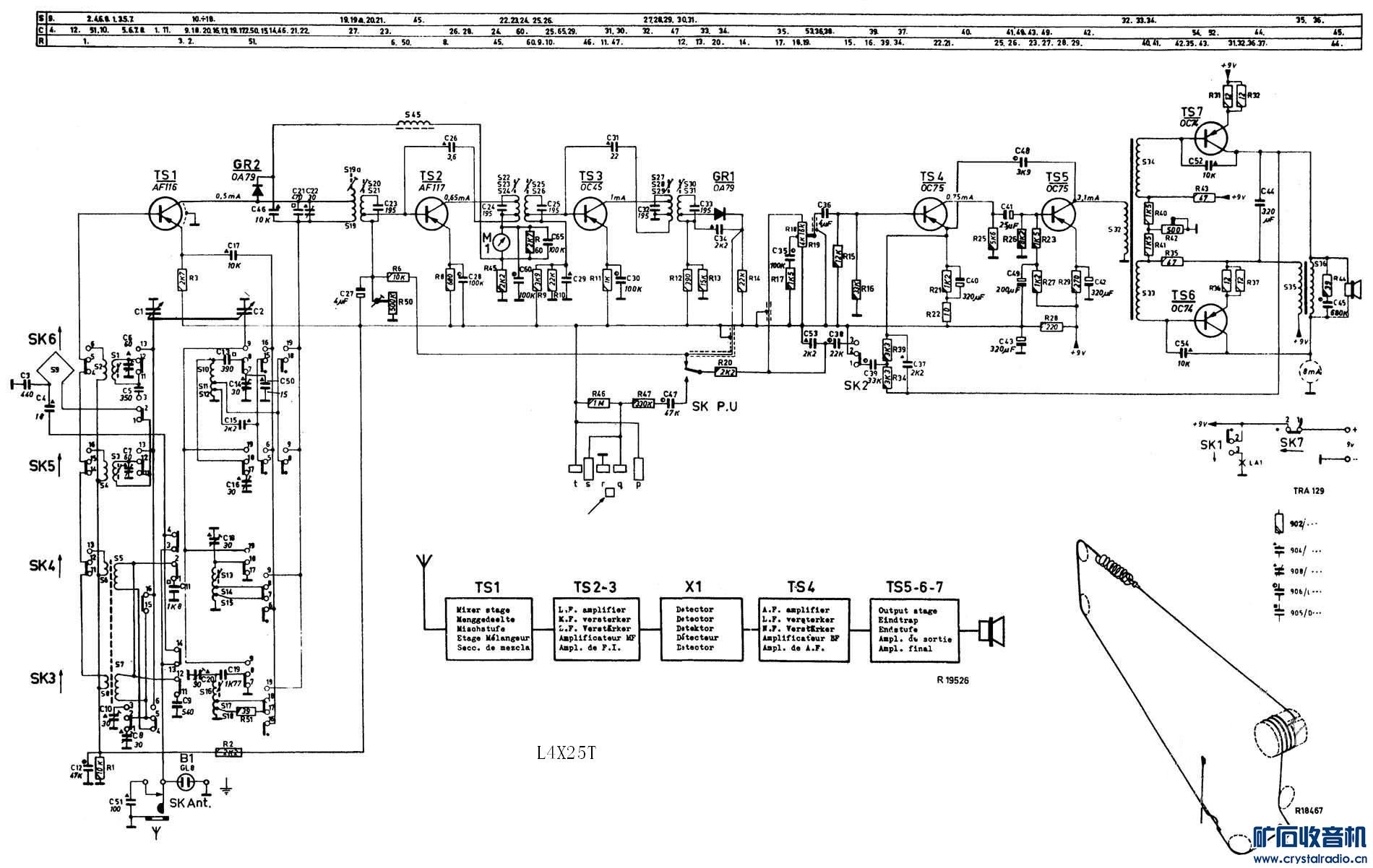

如题,求一份这个版本的清晰的电路图,那种两张对一起的电路图好找,但与实物稍有不同。

 楼主| 发表于 2023-10-12 08:56:00 | 显示全部楼层
感谢 chllc 及 YRADIO,三楼的可能更接近我的机子,比二楼电路图多了一个GR3二极管,还多了R61、62、63三个电阻。
我这台机子的问题是各波段都收不到台,本振已经起振,用452千周的中频信号注入TS1(AF116)集电极能听到清晰的声音,后级应该都是好的。因图纸与实物不符就搁置的一段时间。问题就应该在输入回路,待我基于新图再研究一番。曾用3AG1替代过TS1,无果。

谢版主!这个就是以前下载过的,与二楼的相同,但与实物略有不同。

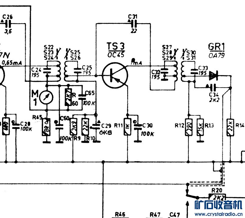

变频管外壳接地,发现多次外壳与内部漏电,需将外壳与地断开,或经电容再接地。
用了3级双调谐中频变压器,选择性应该好些。。
