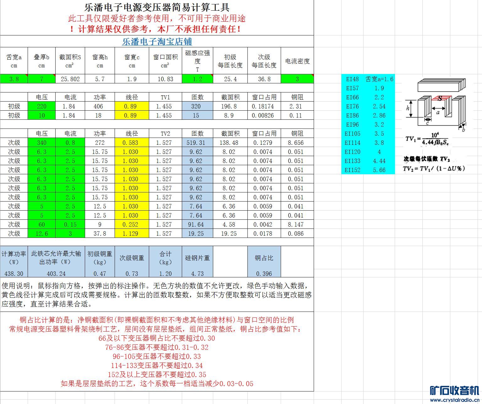

这款计算表格原本是我们十年前设计编写的,今天我看到之后进行了整理排版,现在免费提供给电子爱好者使用。
注意“铜占比”这个参数决定计算出的数据实际能不能绕得下,具体参考数据表格中有。
