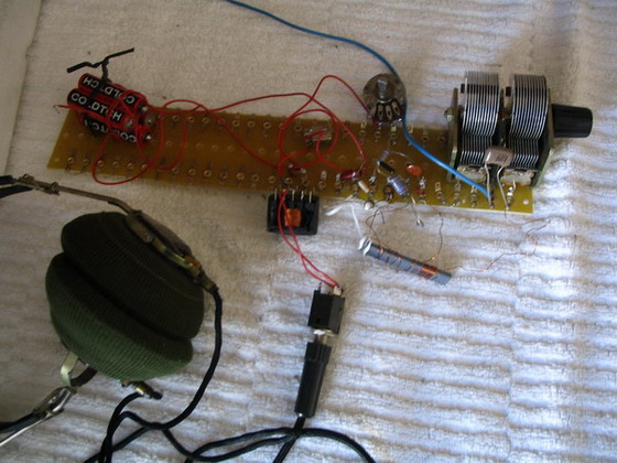

那是1965年3,4月份的事,当时我上初中一年级,是第二学期的开始,班上有3,4个男生正在装单管半导体收音机,我的单管机已经装响了,正捉摸着做<矿石及晶体管收音机>一书上的那个两级高放两级低放的来复式三管机呢。一天早上,下了早自习,语文老师一反常态,改变了踩着上课铃声进教室的习惯,早几分钟走进了我们的教室,在他从来没有笑容的脸上透着一丝不易察觉的得意微笑。他右手拿着课本,左手托着一个装在塑料肥皂盒里的半导体收音机,耳朵上插着耳塞机,走到了讲台旁,我们几个做收音机的男同学一下就围了上去。那是一个装在红黄色透明肥皂盒里的单管机,看了一眼我就注意到了它的磁棒和线圈,在一根10毫米粗70毫米长的磁棒上,一端显然是用旧中周拆下的,粘满了蜂蜡的多股线,乱七八糟的叠绕着两组线圈,而另一端,用大约是0.4左右的线乱绕着圈数不多的两组线圈。我好奇的问老师,线圈怎么绕的这么乱,为什么分了那么多组,老师显然对我说他线圈绕得乱不满意,没好气的瞥了一眼,甩了一句令我惊愕的话:“别看乱,这能收短波!”我当时就愣了,等我回过神来再想仔细看看这台机器时,上课铃响了。这节语文课我没上好,总是捉摸老师说能收短波的那句话,没见到波段开关在哪,也没见到天线插孔(那时还不懂磁棒有中短波之分),单管机真能收到短波吗?终于盼到下课铃响了,老师说了声下课,夹着东西,大步流星的走了。下午放学后,我急忙跑到高中理科阅览室,翻阅了所有的无线电杂志和资料也没找到单管半导体收音机能收短波的文章,那几天和几个玩无线电的同学总在议论这件事,大家都说不太可能。接下来的几个星期我把所有的业余时间都用到那个三管机上了,再后来我参加了少年科技馆的半导体学习班,把业余时间都占用了,也就无暇顾及那个能收短波的单管机了,我以后再没能见到这台能收短波的单管机。一晃40几年过去了,节前收到了一个老同学的短信,想起了这件往事,刚好放假有时间就搭电路试了一下,初四晚八九点,用一根四五米长的多股电线垂在窗外当天线,把再生调好,能收到好几个台,有一个台放音乐,听着像是朝鲜或是韩国的,另一台可能是日本的对华汉语广播,还有一个外语台和一个国内台,这些台的声音都忽大忽小。

实物照片
这是试验的实物照片:
 楼主| 发表于 2007-2-22 02:02:41 | 显示全部楼层

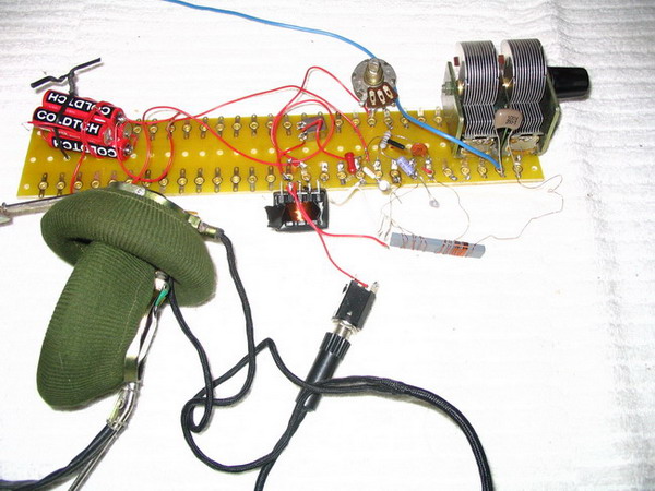

各位大侠:不好意思,今早发现昨晚拍实物照片时不小心,把连接耳机插座的一根红色连线碰断了,重发一张图。

今天又试了一下,磁棒线圈初级减到10圈,次级减到3圈,收到了一个外语台声音很大,和单管机收中波的中国之声差不多,另外换上3AG14则什么台也收不到,请问哪位大侠有3AG28的频率参数,请告诉我,谢谢!

想请教,3AG 28可以用9015,2AP9可以用1N4148代替吗?另外若可变电容器是270p 塑料可变电容器代替吗?若可以,线圈要绕几圈?谢谢。

我没用过9015,不知9015是PNP还是NPN的,如果是PNP的可以用,如果是NPN的则要把二极管、电解电容和电源的极性都要反过来接才行。如果要用1N4148,则电路要改一下:把22K电阻与偏流电阻连接端断开并改接到偏流电阻的另一端,阻值也要调整,大约是几十K到几百K之间,270P塑料可变电容可以用,线圈的圈数要试验确定:首先搭好电路先用中波磁棒,初级绕70圈,次级绕7圈,接好,调好偏流,使电路能很好地接收中波电台,再将绕好的短波线圈换上,短波线圈可先多绕点,边听边拆,找到合适的圈数。
 楼主| 发表于 2007-2-24 00:04:21 | 显示全部楼层
刚才又听了一下,把天线又加长4米,可收二三十个台,有十来个声音很大,收到了一个台是嘀嘀嗒嗒的电报声,可惜听不懂。
