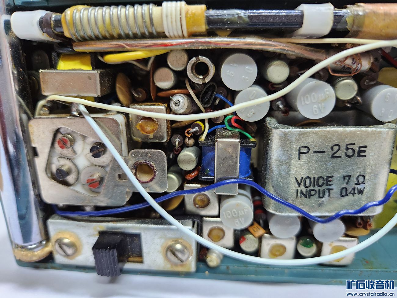

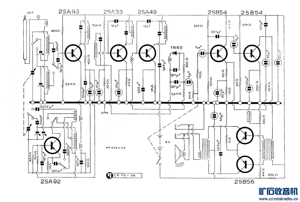

在网上没有找到此机的电路图,检查整机后,只有很小的交流声,电位器没有作用,电位器触点也没有感应交流声,但后一级给信号声音放大正常,音质还不错,最后发现是隅合电容老化失效了,换掉几个电解电容后,收音机恢复收音,但有严重的啸叫声,是中周小电容脱焊,焊接后一切恢复正常工作,中短波效果都不错。音质比一般收音机好,利用它无用的外接天线孔改加一个信号输插座,听蓝牙和手机音乐都行,增加一点乐趣
谢谢朋友们的到访欣赏!
 楼主| 发表于 2023-10-11 10:39:29 | 显示全部楼层

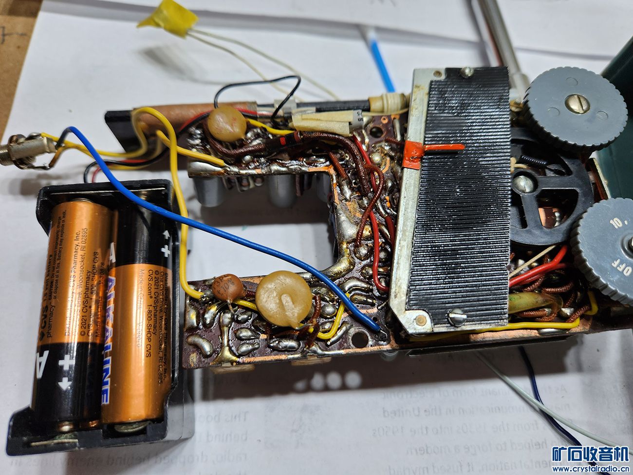

此机小日本线接得太烂,零件太紧凑,打理时有些麻烦,
谢谢朋友到访
飞线也多
飞线也多
