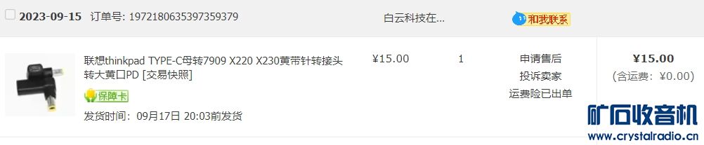

发表于 2023-10-11 10:56:33 | 显示全部楼层
比如前段时间买的这个转接头,TYPE C接上后就能在另一端输出供笔记本使用的20V电压。里面有几个电阻,把20V从充电头骗出来,否则默认输出5V无法使用。

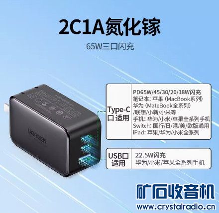

发表于 2023-10-11 11:01:17 | 显示全部楼层
技术专业 发表于 2023-10-11 10:49
氮化镓充电头和诱骗线是什么样的东西?能发实物看看吗?谢谢!
这是去年买的充电器。

发表于 2023-10-11 12:00:46 | 显示全部楼层
技术专业 发表于 2023-10-11 10:40
论可靠性和功率强劲肯定是原配的“大砖头”更好,我是说如果出门在外,为了减轻负重,能否用很轻的手机充 ...
要看双方功率,比如我前面那个充电头是 65 瓦的,为什么买这个规格呢,是因为我老婆的小新笔记本电脑原装适配器规格是 20V、3A,所以我买这个规格就足够啦;如果你的充电头最大输出电流小于原装适配器,那么会如何?大部分情况下,会慢一点充电也没问题,但会不会夸张到导致充电头罢工或者电脑拒绝充电就不好说了,毕竟我这里是正好适配的荔枝。
