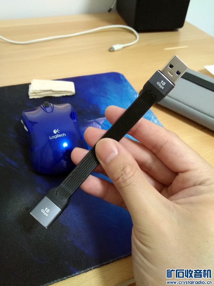

找这东西找了很久了,一般的延长线,最少也有50cm,对我来说还是太长了
thinkbook的一个A口,插口很紧,频繁插拔怕不好,平时会用到U盘,手机,数字功放,和机械移动硬盘,之前一直用C转A母的线,占据宝贵的C口,而另一个M2移动硬盘只能屈就用5Gbps的A口,因无法接到C口而白白损失性能
所以特别需要短的USB延长线(不想用hub,因为我很少同时使用多个设备),  多多搜到后立马下单,这条线做工很不错,2头外面还用铝壳包围,线只有13cm,对于大多数人来说太短的延长线是没用的,不过鉴于我的情况,正好
线很软,据介绍是用了FPC排线,也就是柔性电路板,难怪可以做的很软,不过这种fpc也有缺点,就是铜箔很薄,线比较细,可能这个原因才做成13cm的短线,别看线短,一点不便宜,15大洋呢,可以说很贵了
介绍说是10Gbps速率,不过当我把M2移动硬盘连到电脑的C口链路,测得读写900MB+, 如果中间加入这条短线,速度就会降到400MB左右, 多次测试均如此,所以我判定它只是5Gbps的线,连到电脑的A口还是没问题,不会引起性能损失,毕竟A口本来就是5Gbps
有了它,M2移动硬盘可以直连C口,发挥最大性能,而短延长线连A口,供多个设备公用

这线挺实用,做工还可以
发表于 2023-10-11 10:03:07 | 显示全部楼层
不久就会接触不好!

类似的延长线买过多次,从以前的蹭网卡延长线到后来的usb延长线,不久都会接触不良。

延长线质量有好有坏,不可同日而语, 我之前用的C口转A口母,绿联的,质量非常好,速度毫无损失,也没出现你说的接触不好
但便宜的延长线肯定不好,我这根短线15块算很贵了,从价格上说算很好了

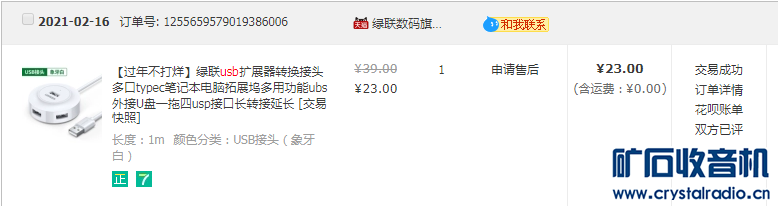

发表于 2023-10-11 10:27:44 | 显示全部楼层
这个,应该是比较新的情况下紧,拔插的次数多了应该就松了。
发表于 2023-10-11 10:29:55 | 显示全部楼层
iffi123 发表于 2023-10-11 10:24
延长线质量有好有坏,不可同日而语, 我之前用的C口转A口母,绿联的,质量非常好,速度毫无损失,也没 ...
买过山泽等品牌,也买过一个绿联的:
