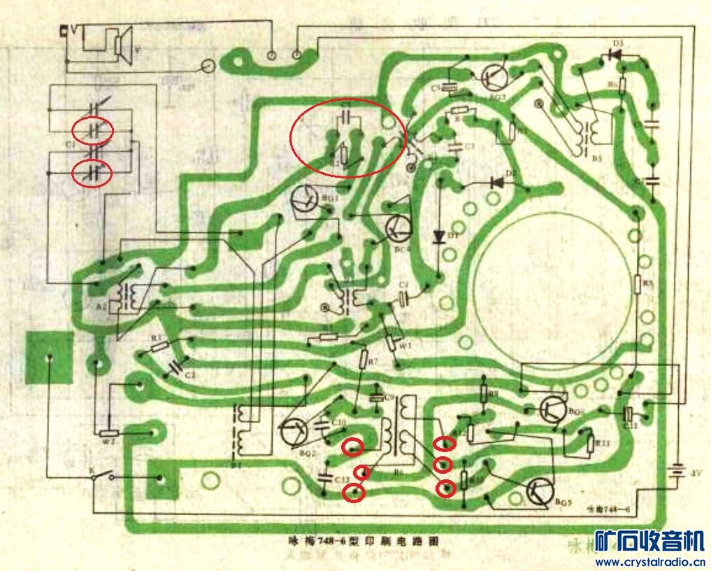

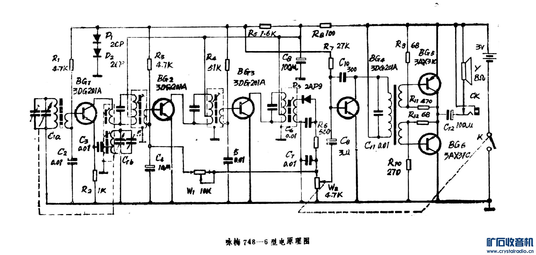

收到一台咏梅748-6收音机,垫整电容器被拆掉了,现在要恢复,求高手支持容量多大?谢谢!

谢谢各位坛友回复。这个收音机是网上收来的,修响后的现象是应该出现在最低端的电台跑到900多kHz,振荡线圈也已经调的很靠上了,由于没有线路图,所以不知道是上家换错了双联,还是拆掉了垫整电容器。从读盘上看,应该有垫整电容器。与图纸有差异。

发表于 2023-10-10 19:10:09 | 显示全部楼层
电路图来了!
电路图来了!
电路图来了!

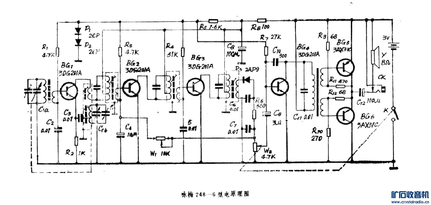

发表于 2023-10-10 19:12:45 | 显示全部楼层
从二楼天缘坛友发的电路图看,该机没有使用垫整电容啊?
发表于 2023-10-10 19:15:02 | 显示全部楼层
请楼主看看实物是否用的差容双联?若是差容那就不会有垫整电容。
发表于 2023-10-10 19:23:30 | 显示全部楼层
这个没有垫整电容
发表于 2023-10-10 19:40:49 | 显示全部楼层
此图无垫整电容

发表于 2023-10-10 22:16:33 | 显示全部楼层
从电路图和PCB上看该机没有垫整电容,PCB板图上的R2(1K电阻)对地有误,不知实物怎样?
 楼主| 发表于 2023-10-11 16:04:14 | 显示全部楼层
这个机器和说明书有的差别,说明书的输入变压器是5个引脚,机器是六个引脚(无输出变压器)。机器R2的接法与印刷版图相同,与振荡耦合电容器并联接入振荡线圈抽头,与电路图不同。
发表于 2023-10-11 16:21:53 | 显示全部楼层
chllc 发表于 2023-10-11 16:04
这个机器和说明书有的差别,说明书的输入变压器是5个引脚,机器是六个引脚(无输出变压器)。机器R2的接 ...
这个电路确实没垫整电容,一般垫整电容270--330P的容量,你说的是否是双联上的可调电容没有了,这个输入变压器都是6个引脚。
