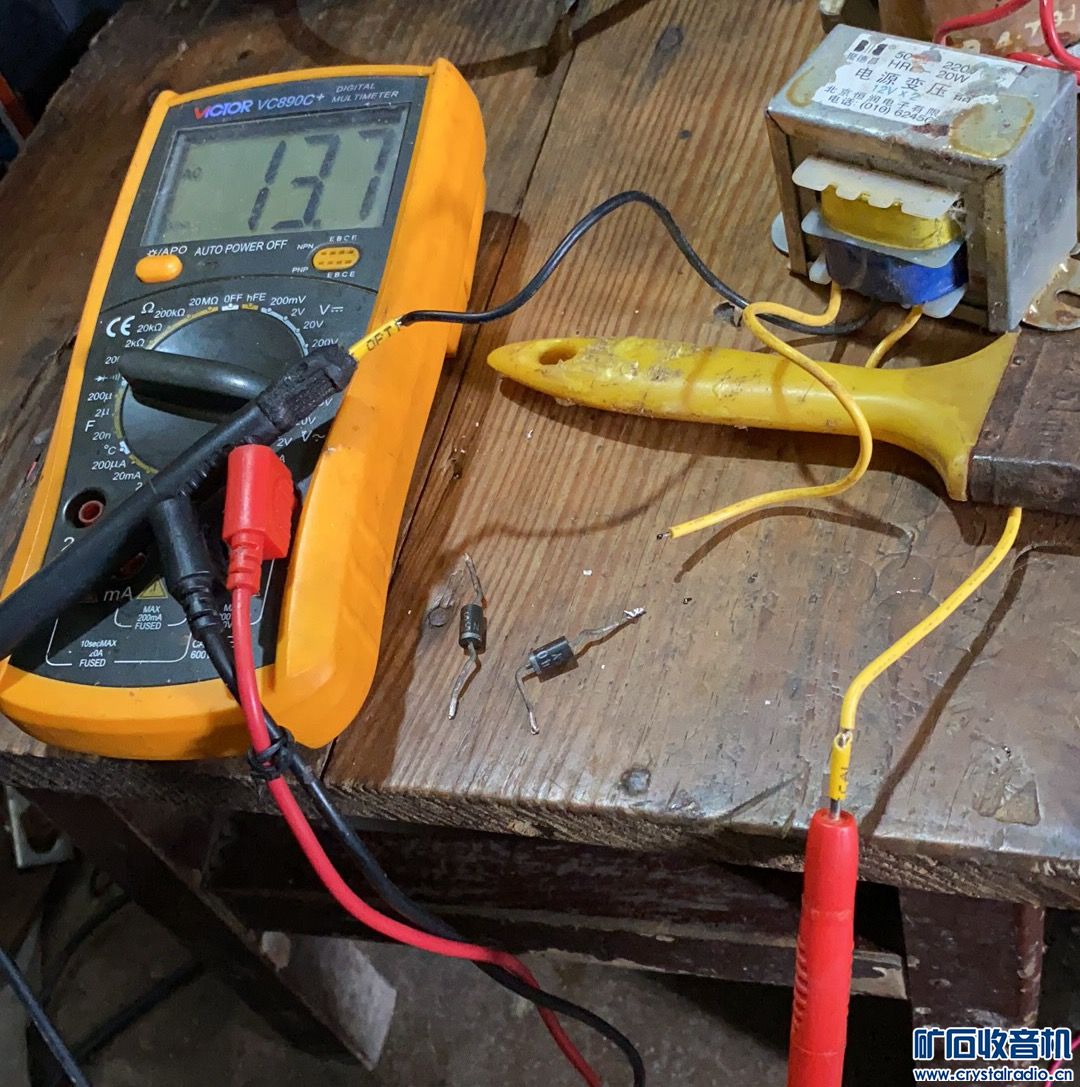

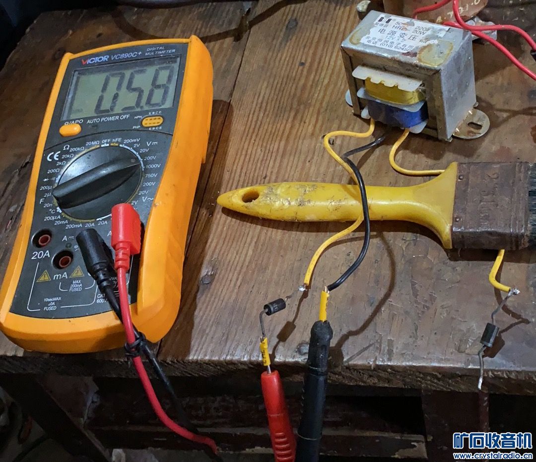

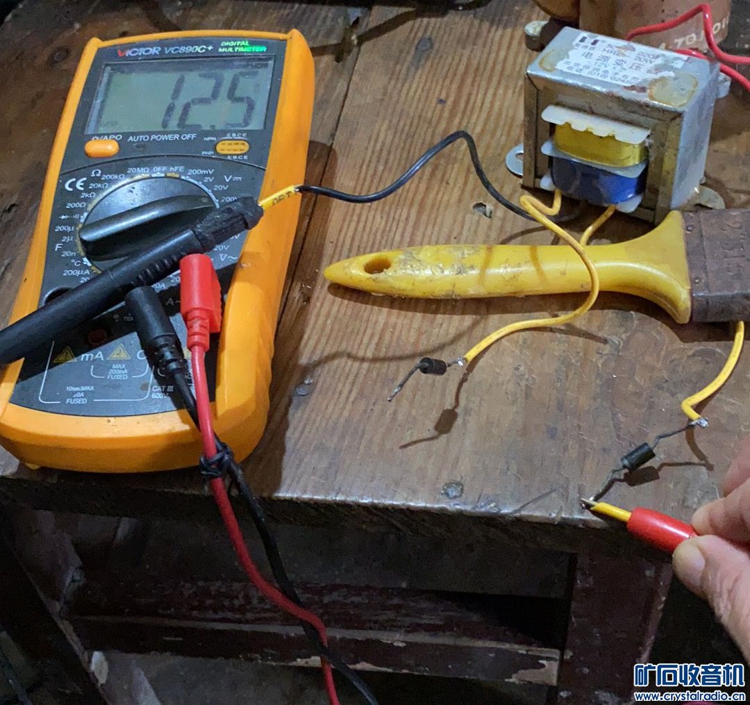

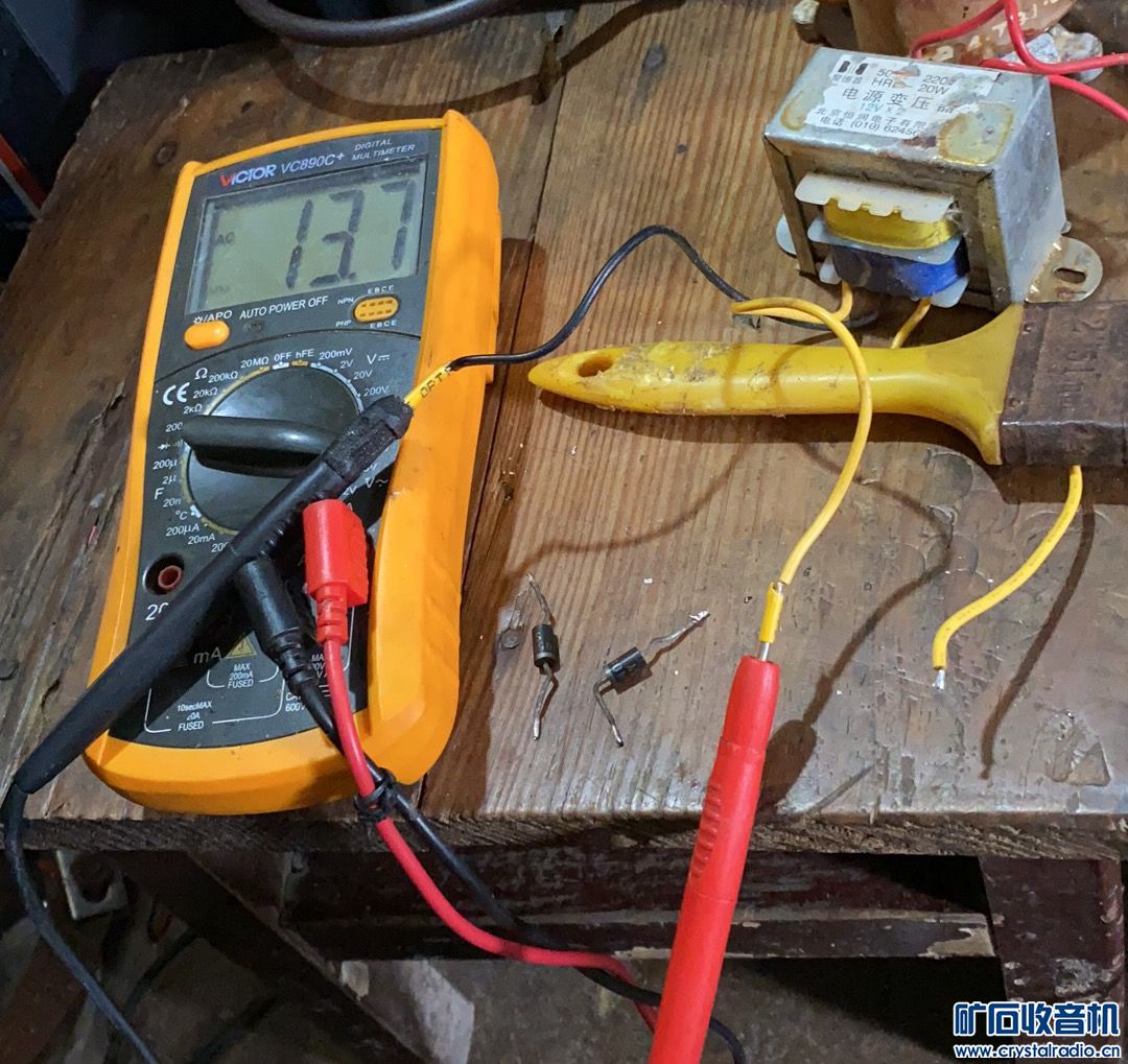

发表于 2023-10-10 15:02:31 | 显示全部楼层
整流电路负载太小,二个二极管的反向电阻的差异便明显起来了,加一个10K的电阻,或者一个几微法的电容就不会这样了。

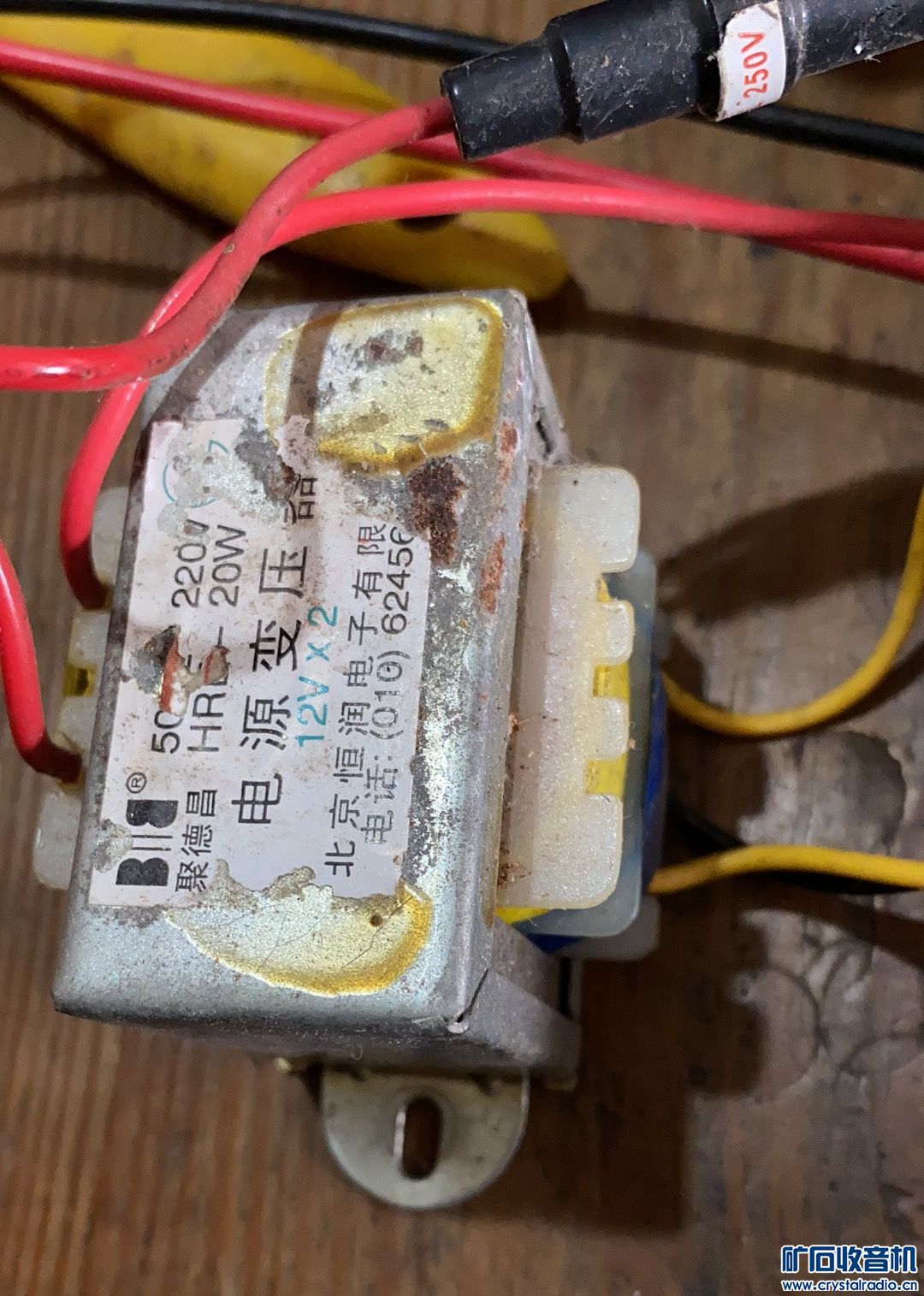

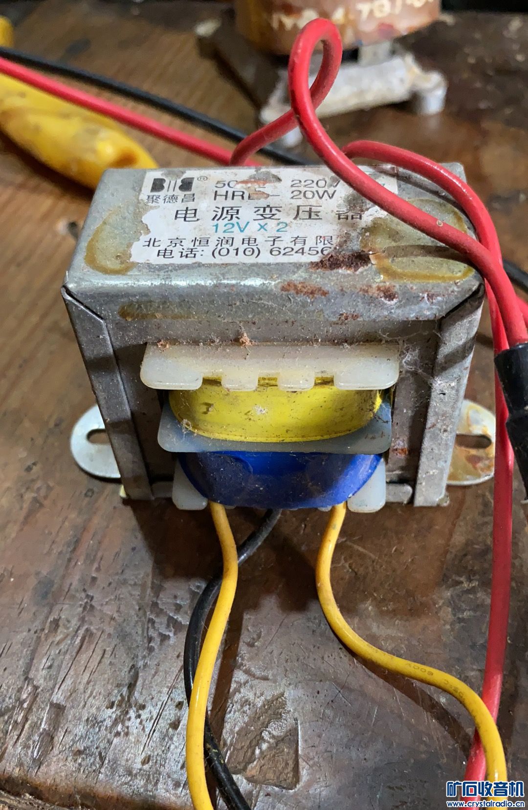

 楼主| 发表于 2023-10-10 14:05:13 | 显示全部楼层
已知,该电源变压器次级带中心抽头,双12v,不是双线并绕,因为测量两根黄线间电压是倍数关系。
为什么,黄线各接一个5408,各自半波整流后,黑线接黑笔,测量的电压值不相等?

 楼主| 发表于 2023-10-10 14:18:40 | 显示全部楼层
哥们,12v变压器而已。
黑线与黄线分别测量的电压,如图: 307759B2-F009-4719-A2EE-6F4740B88ACA.jpeg

 楼主| 发表于 2023-10-10 15:09:34 | 显示全部楼层
szp 发表于 2023-10-10 15:02
整流电路负载太小,二个二极管的反向电阻的差异便明显起来了,加一个10K的电阻,或者一个几微法的电容就不 ...
谢谢……~

发表于 2023-10-10 17:20:21 | 显示全部楼层
这个是正解,量下交流电压,排除二极管与分布电容的影响。

 楼主| 发表于 2023-10-10 18:23:37 | 显示全部楼层
radio988931 发表于 2023-10-10 14:54
没看明白,楼主意思双12v绕组各自对中心抽头电压不一致吗?
变压器双12v交流电压是对称的,各自通过5408整流二极管后,测量各自的脉动直流电压数值不一致。^_^
