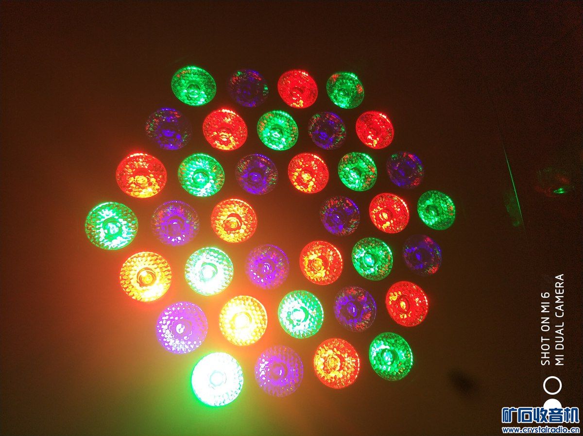

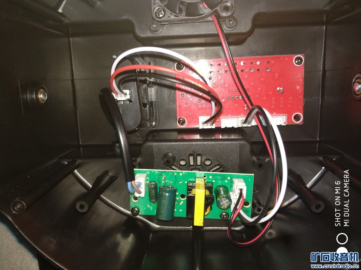

拆开灯具,可以看到大致分为3个部分
电源、控制板、灯板
电源部分使用的是12V 1.5A电源,和网上拆解的帕灯有所不同,那些的是24V

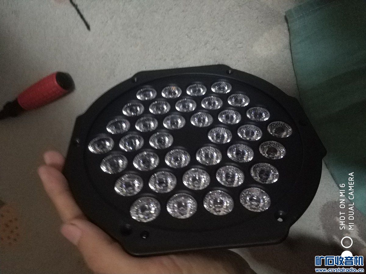

灯板部分整个板子上36颗灯珠,RGB三种颜色,各12颗
灯珠使用的是4脚的,共阳极灯珠,按照计算应该每颗0.5W
用维修电源测试,通过板子RGB全部调到255,把灯珠全功率点亮
功率18W左右,温度越高电流越大,可以看出板子是没有恒流功能的
灯珠估计每3颗串联,然后再4个并联
(涉及36个透镜,未拆开研究,网上有灯板感兴趣可以直接去找找)

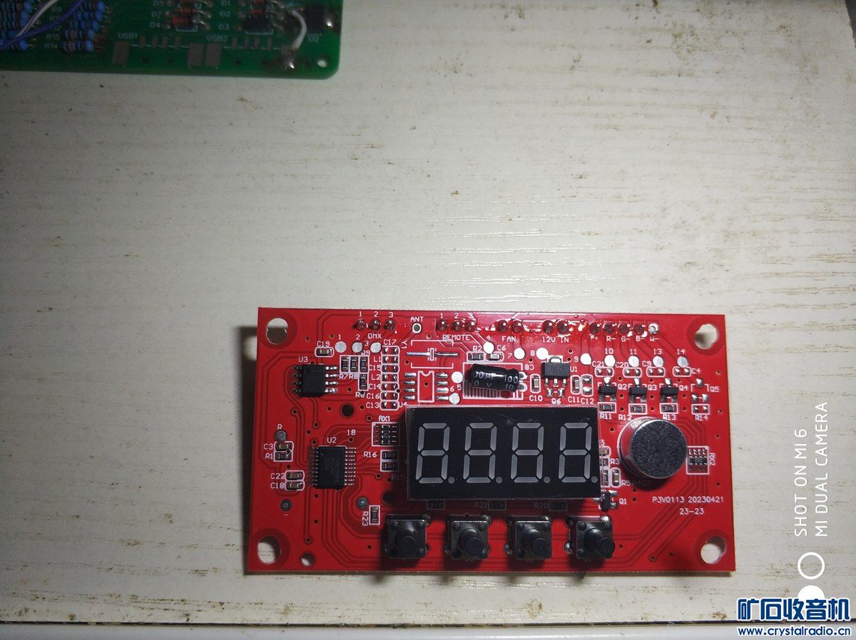

控制板(主板)部分
主控芯片是32位的,CX32 MCU,价格未知,感觉应该是挺高端的
网上的拆解大多数使用的是某大国重器的51芯片,但这个灯用的不是
主板上可以看到一颗78L05,MCU应该是5V的

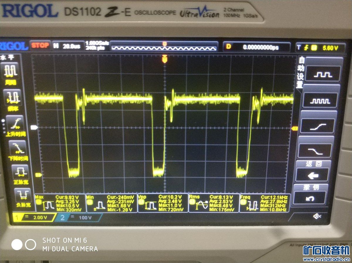

灯珠的驱动部分使用的是简单PWM控制,没有使用BUCK、BUKCK-BOOST电路等
AO3400(丝印A09T)PWM驱动LED灯珠,和网上的拆解不太一样,
这个电路没有电感,工作频率12kHz
PWM调光无闪烁,手机拍摄很无论在哪种亮度的情况均无闪烁
达到舞台灯光标准,虽然这个是迷你款的灯具,不是专业灯具
PCB板子上可以看到支持两种遥控方式,红外和无线遥控
有IR和ANT标记,因为买的是红外遥控的,所以没有无线功能
无线应该是常见的315M这类的,有颗晶振有个IC
红外遥控的接收头不是用的那种3脚的一体化接收头,用的2脚的接收头
这种的接收头我没有尝试过
通过遥控器遥控比面板控制少一个FL模式,频闪灯(只能白光)
然后专业灯光控制缺少不了DMX512总线
DMX512使用了一颗SN75176B驱动芯片,通过卡农接口平衡传输
灯具有一进一出两个卡农接口,可以支持支持级联,
忙猜可能是CAN总线一样,把所有灯具并联在差分网络中的那种拓扑
根据本灯具的说明书,DMX控制使用7个通道,和专业的帕灯8通道功能基本一致
可以控制总亮度,RGB各灯亮度,渐变、跳变、频闪,速度,声控模式
不清楚能不能和专业灯光那样有主从模式
灯光级联后不使用DMX512控台,而直接使用一台灯来控制多台灯
因为我只买了一台灯,买多台灯我肯定去买个DMX192控台了,不会用主从模式
主板上有一颗驻极体咪头用于采集声音
在声控模式下能够自动根据节奏变换灯色,灵敏度多级可调
灯色顺序 R G B RG GB RB RGB
红 绿 蓝 黄 冰蓝 紫 白
