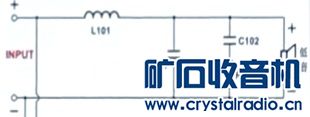

二阶分频
二阶分频
上面这个二阶低通分频电路中,调整阻抗补偿电容大小,会影响分频点吗?网上众说纷纭,一种说法是不会,否则分频器参数设计有问题;另一种说法是会;
现在的问题是:1、正确的分频设计,调整阻抗补偿电容,分频点会不会变?2、如果分频设计不正确,那该怎样设计才不受阻抗补偿的影响?
LP网络
LP网络
发表于 2023-10-9 15:12:19 | 显示全部楼层
肯定会变的,只是变化度没有调整左边那个电容大,您可以用仿真软件模拟一下。
 楼主| 发表于 2023-10-9 16:09:35 | 显示全部楼层
我测试结果也是会变。增加C102,就要减小C101,否则分频点就跑了。
发表于 2023-10-9 22:49:19 | 显示全部楼层
不但改变分频点,更多的改变了分频器的Q值。从而改变频响曲线。
 楼主| 发表于 2023-10-11 17:10:40 | 显示全部楼层
今天实测,的确出现了分频点不变的现象。增加C102补偿时,为保证分频点不动,同时就要减小C101,当减小到了一定的数值后,再增加C102时,分频点不再变化或者变化会明显减少,分频点基本不动,我不知道什么原因,如何解释。
