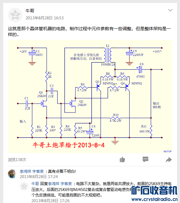

没有电路图?
 楼主| 发表于 2023-10-8 22:57:39 | 显示全部楼层
有,也是在QQ空间找到的,是个电感负载的架构,基本就是这个:
