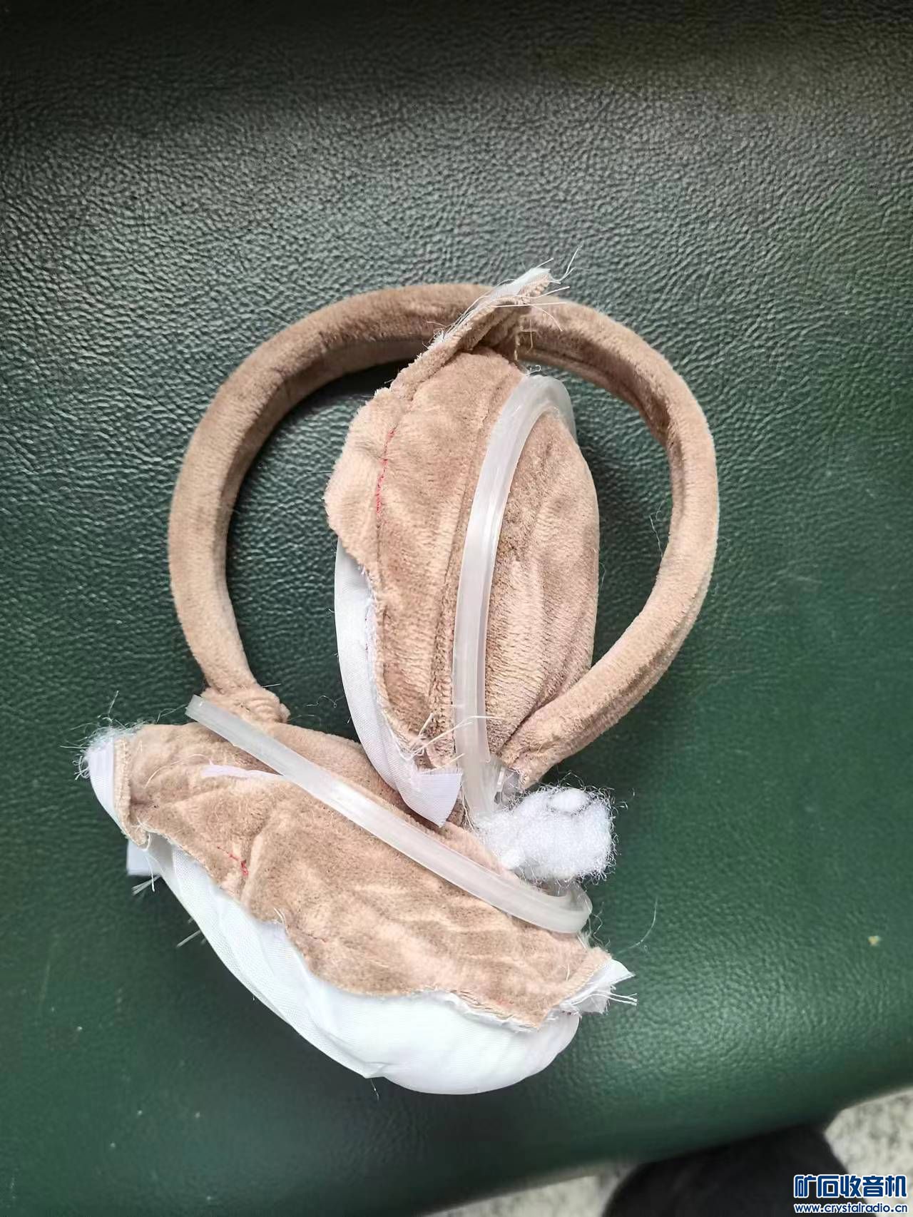

       以往试听矿石收音机过程中发现一个问题,网上买的矿用防噪音耳罩各部位都太硬,带来的问题是:1、耳机振膜和人耳鼓膜的距离增大相对降低了耳机的灵敏度。2、耳机与人头部硬性接触面积太多增加了声音骨导,周围说话等杂音串进耳朵里太容易太多。3、听时间长了夹的头疼耳朵疼(戴眼镜者尤甚)。4、冬天使用太凉、太硬。
        北方冬季马上就到了,户外玩矿机肯定不能中断,可想想以往冬天户外收听耳朵遭的那个罪心里就有点打怵。

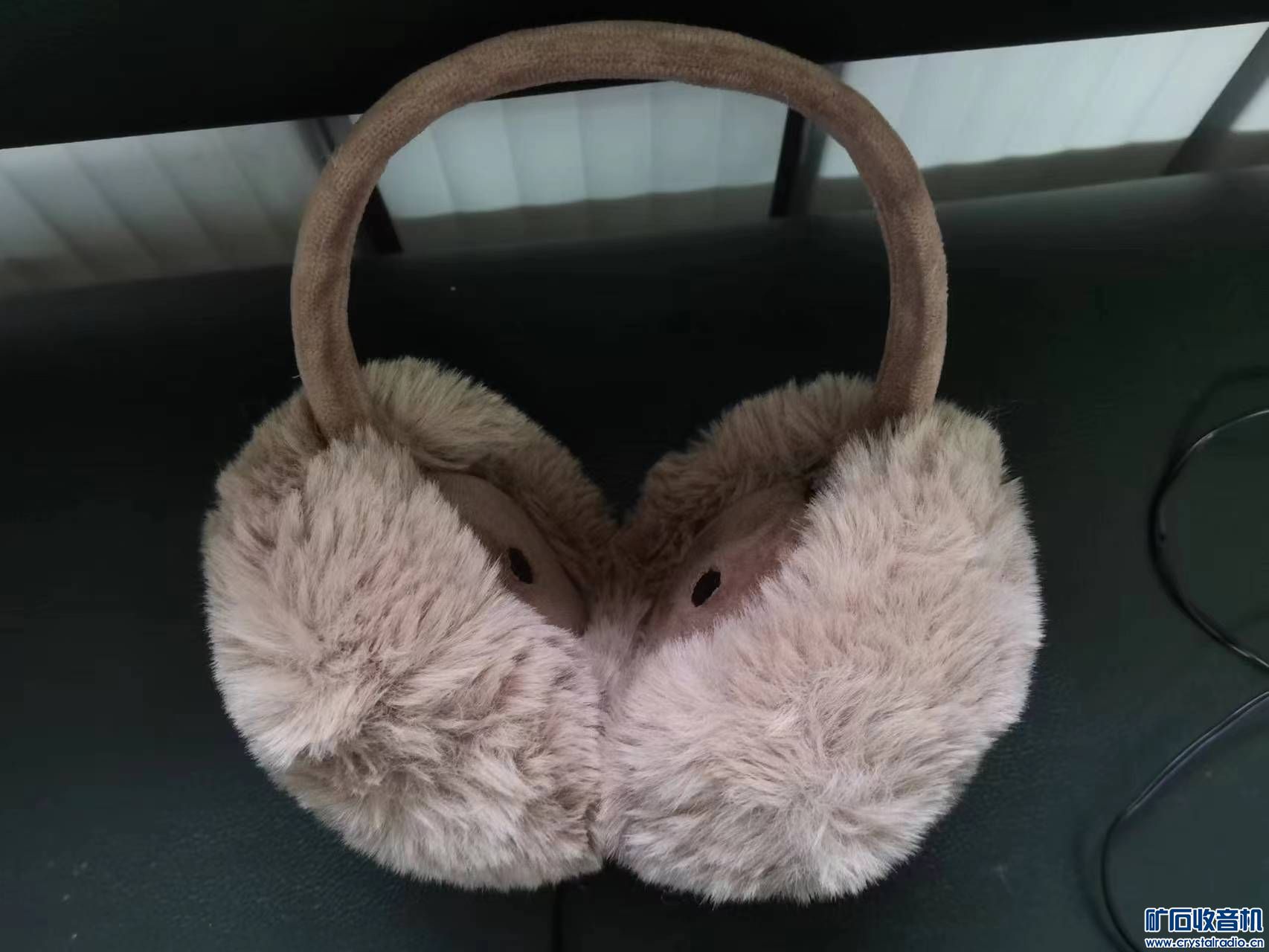

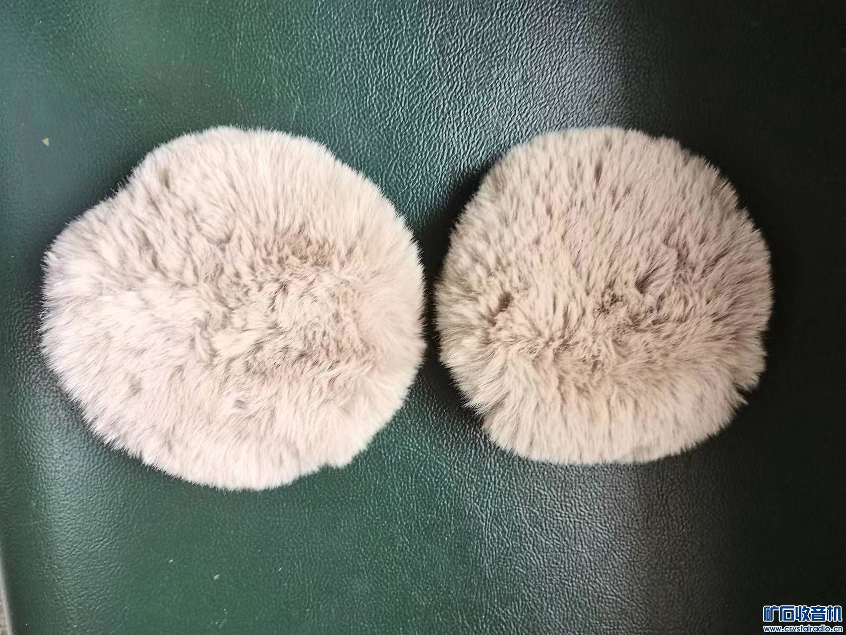

        周末逛超市无意中发现一款北方年轻人常用的保暖耳罩,可以长时间在户外佩戴,摸摸耳罩手感极好,仿兔毛的,看看大小尺寸装进一副耳机正合适。

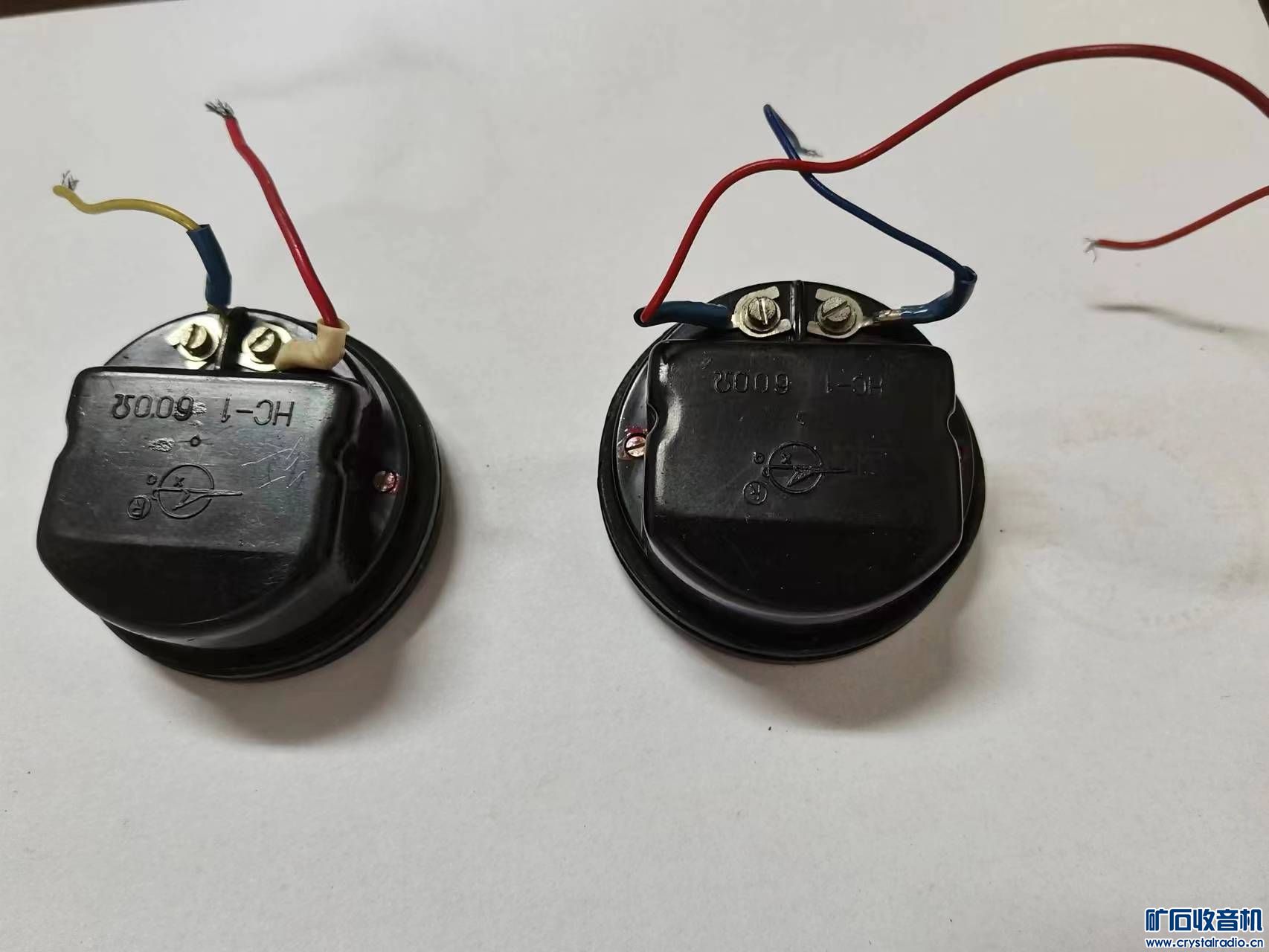

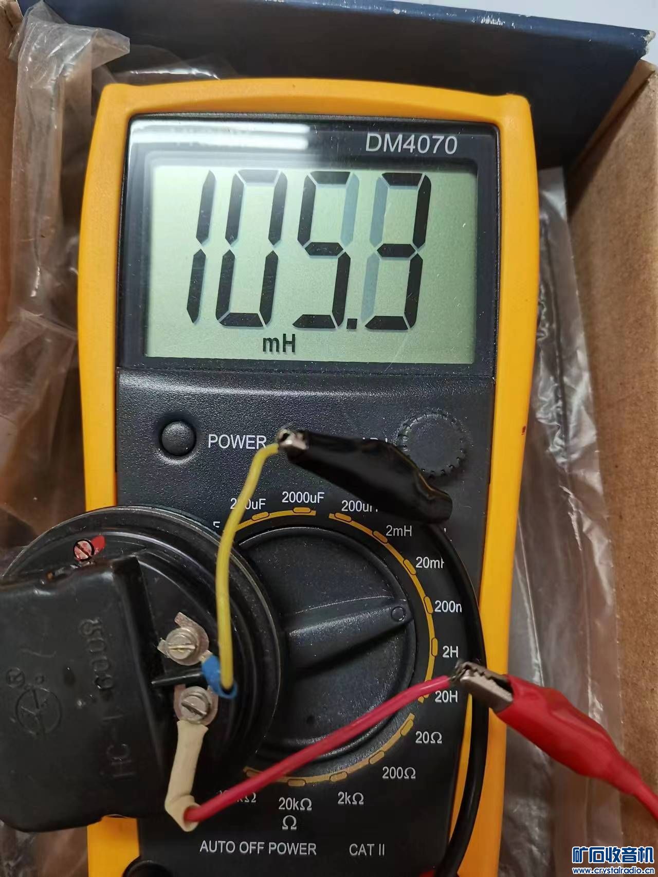

        改造的过程很简单,先将两只几个月之前海鲜市场买的HC-1舌簧耳机打开,发现两只耳机的舌簧位置都偏上,且电感量只有十几到二十几毫亨,调整舌簧连杆上下螺母使舌簧位置在极靴缝隙的中间并使其电感量最大,完成调整后将耳机安装还原。

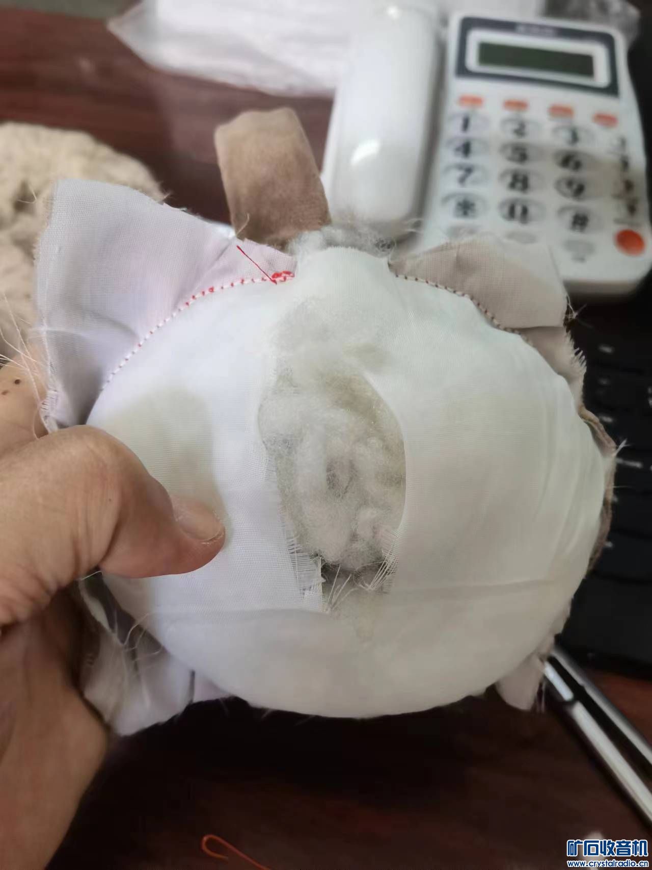

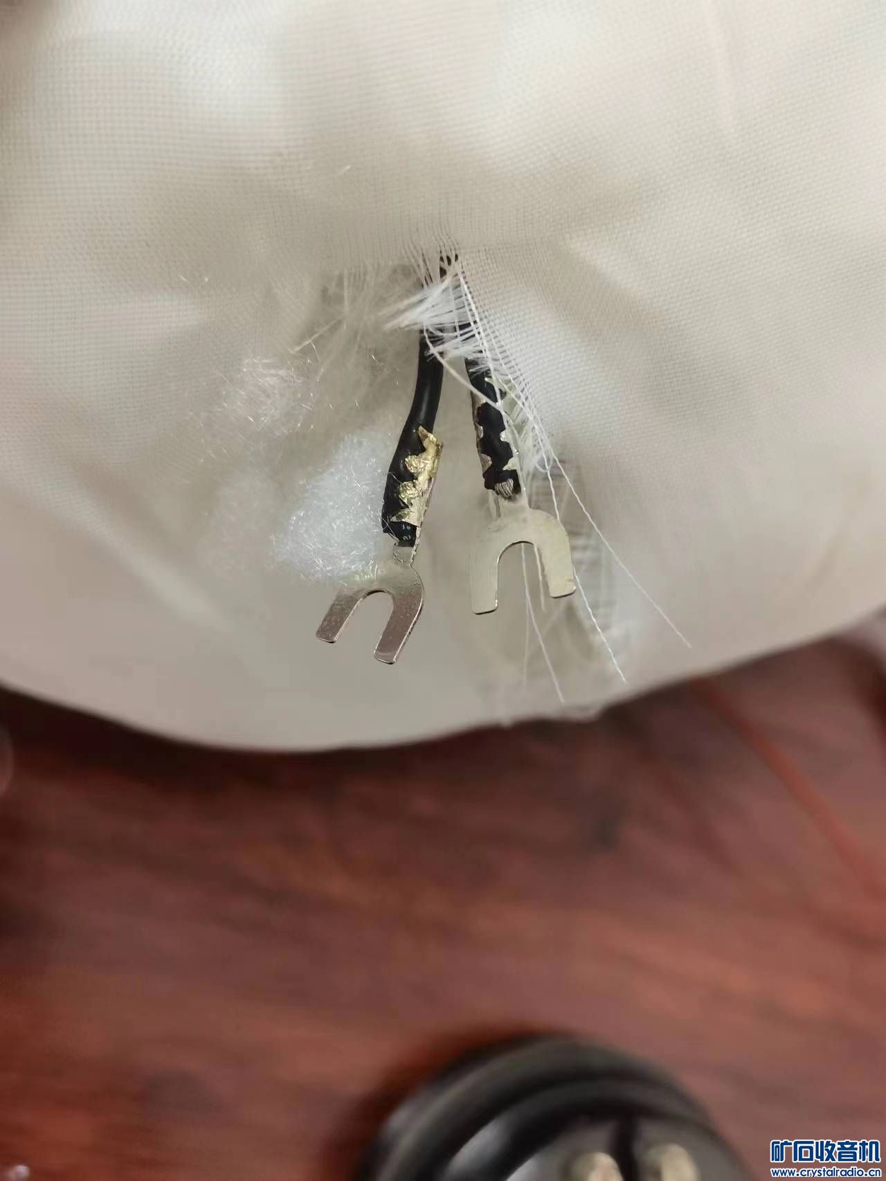

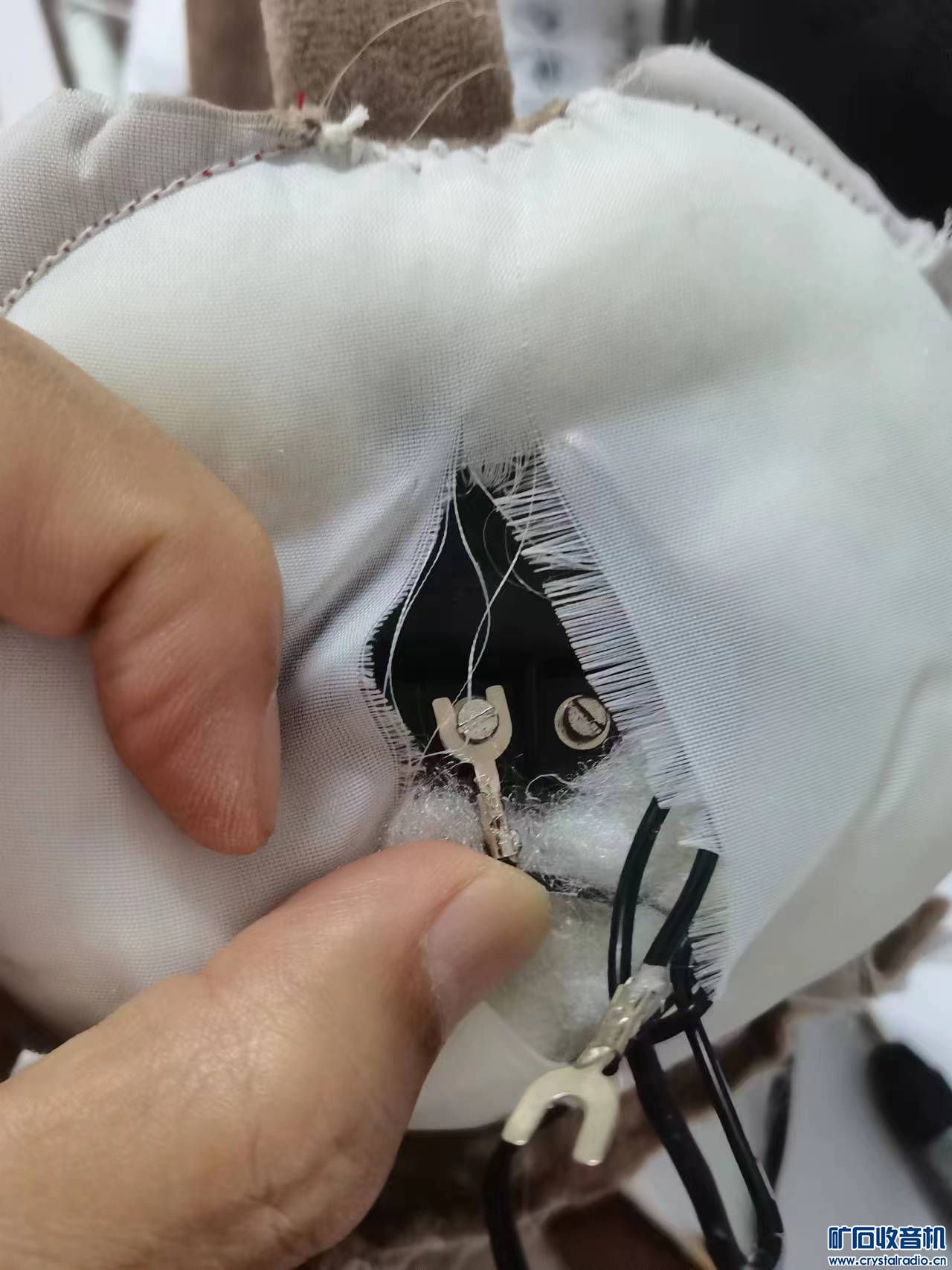

        头架及耳包、耳机连线的改造就更简单了,直接上图吧。
调整前两只耳机电感量
调整后两只耳机电感量

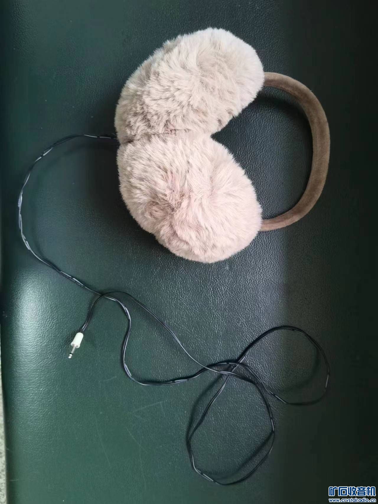

改造后的耳机戴上耳机与耳部贴合处非常舒适,松紧适中,耳机发音孔紧贴外耳道,浓密的“兔毛”可以起到很好的防噪音作用。

发表于 2023-10-8 17:18:21 | 显示全部楼层
骑车戴这个听不到后面喇叭声

骑车戴这个听不到后面喇叭声
这个可能是存在的

发表于 2023-10-8 19:32:05 | 显示全部楼层
我也有这种耳机,老师能否教教如何调电感量?
 楼主| 发表于 2023-10-8 19:52:53 | 显示全部楼层
调整舌簧在极靴间的位置线圈电感量即有变化,当舌簧位置在极靴的正中间时电感量最大。
