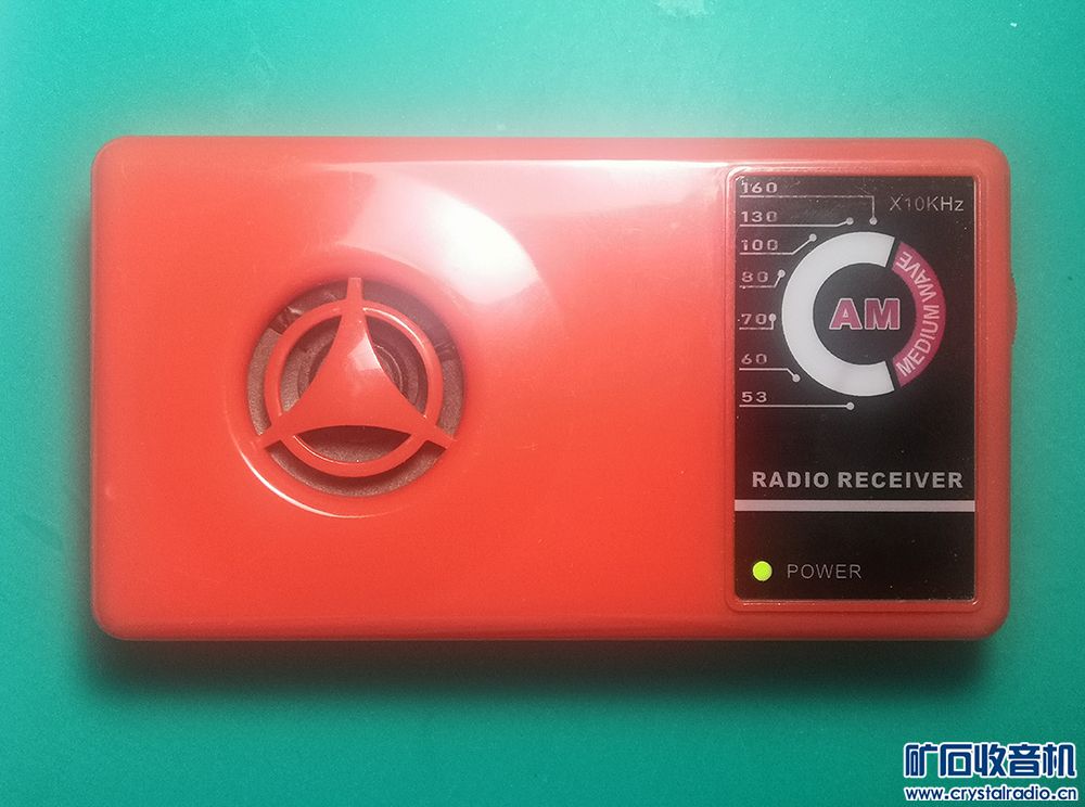

给TA7642直放机制作面板加装指示灯
之前利用收音机套件外壳和废旧元件制作了TA7642直放机,原机外壳面板贴找不到了,收音机面板很丑。
于是自己动手制作,顺便加装LED电源指示灯,完成后感觉还像个收音机的样子,漂亮多了。
面板采用PVC材质单层镜像打印,由于材质半透明,调谐指示有点模糊拍照看不清,实际还可以,但指示灯效果不错。

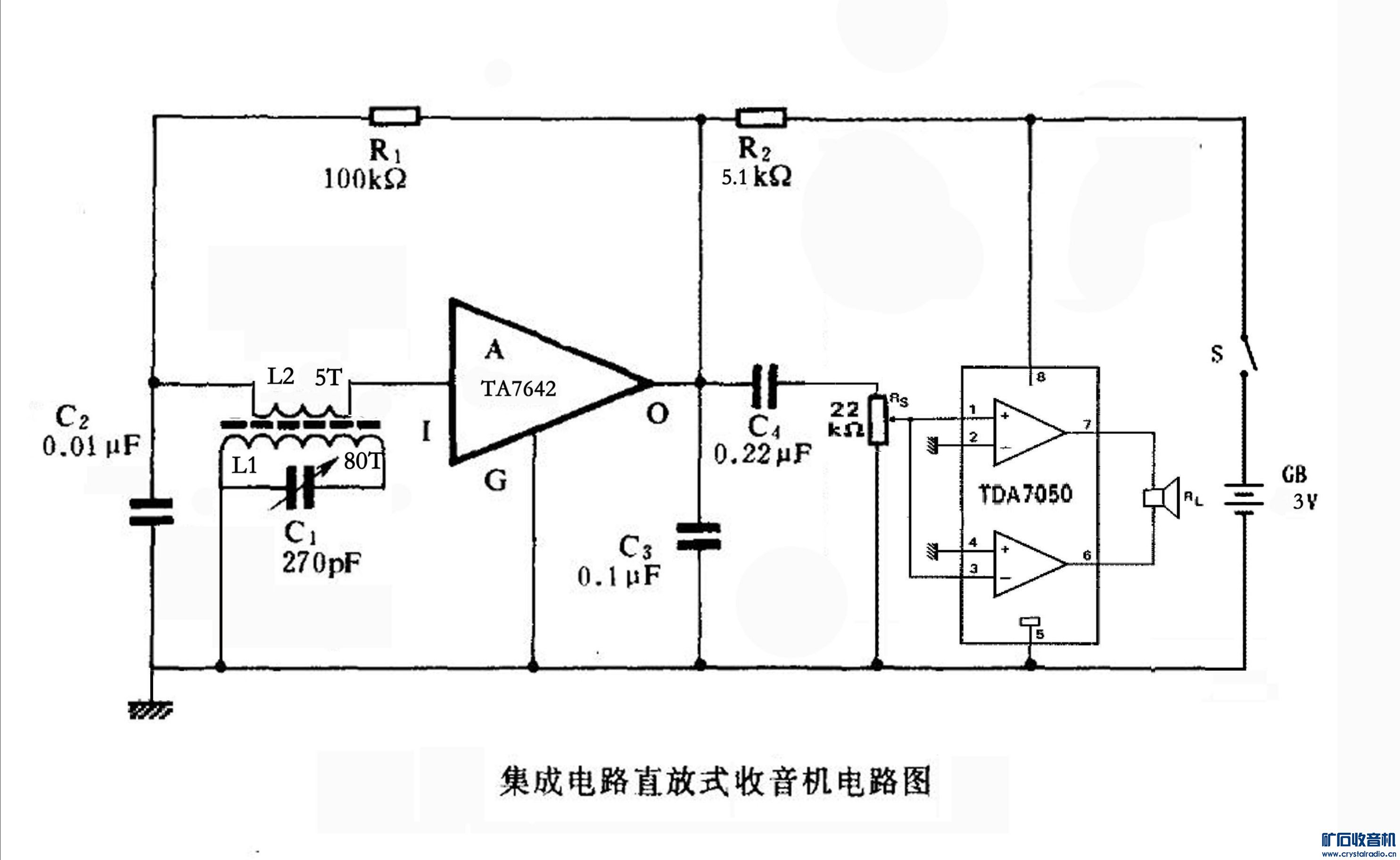

这小小的三脚直放ic,也玩得这么好,只用耳机,可以1.5v供电就可以了。只是现在的干扰太多。要想个办法抗干扰。
 楼主| 发表于 2023-10-8 09:56:04 | 显示全部楼层
我这环境还可以,用TDA7050带德生拆机纸盆喇叭,3.7V电池供电效果不错。
 楼主| 发表于 2023-10-8 11:40:23 | 显示全部楼层
采用本论坛坛友提供的图纸制作

朋友面板怎样打印的?普通(激光)打印机能直接在PVC板上打吗?
 楼主| 发表于 2023-10-8 15:40:08 来自手机 | 显示全部楼层
喷墨打印,激光打印机不行
