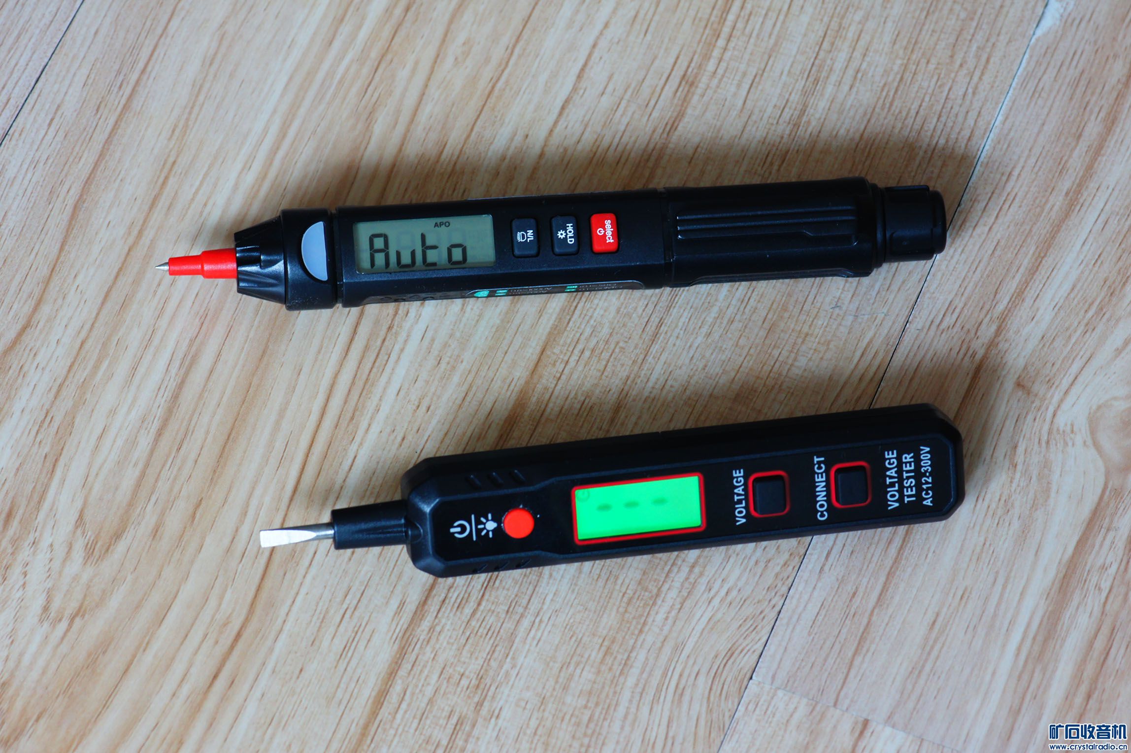

发表于 2023-10-8 08:26:51 | 显示全部楼层
买了一款类似的:
 楼主| 发表于 2023-10-8 09:07:13 | 显示全部楼层
海洋DZ 发表于 2023-10-8 08:26
买个一款类似的:
原本就是买这个
后来想想我原本就是喜欢表子的
所以加12元

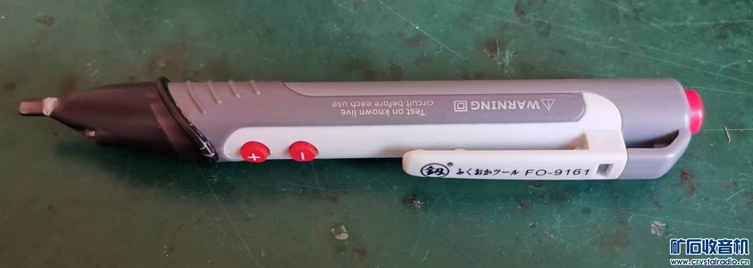

发表于 2023-10-8 10:22:22 | 显示全部楼层
买了一款类似的:
这俩我都有,一个是电笔一个是万用表,还是大不一样的 虽然那个电笔能测电压:
http://www.crystalradio.cn/forum ... =2060274&extra=

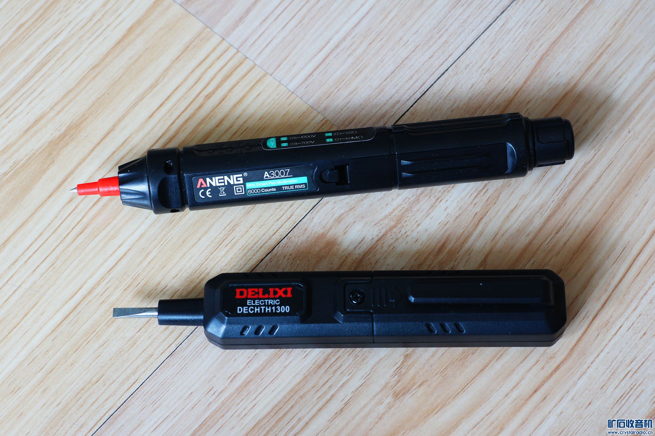

发表于 2023-10-8 10:35:13 | 显示全部楼层
JHXC 发表于 2023-10-8 09:49
下面这一款是什么型号?是不是具有电压、电阻、二极管等测试功能?
找了一下,是不是这种?
我那个是 Aneng A3007,有电压(交流为真有效值)、电阻(最大 60MΩ)、电容(宣称可达 60000uF)、二极管(宣称可达 3V,实测能点亮白光二极管)、温度、频率等功能,开机为全自动模式,可手动固定为某测量功能,带感应电笔功能。

发表于 2023-10-8 11:36:29 | 显示全部楼层
JHXC 发表于 2023-10-8 11:10
十几年前买过一款共立1030的笔式万用表,要250多元吧,后来送给朋友了。退休之后,除了家里的电器,几个 ...
你这个就是经典(以前)的笔式万用表,体积巨大、把持不变,所以当时我就不买这种表
现在的笔式表小巧轻便,具有较大实用性
