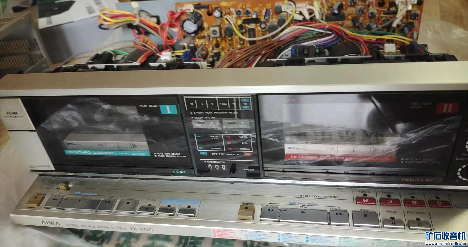

一套AIWA的组合音响,家父30多年前从日本带回,目前功放和收音,音箱部分在使用,卡座和唱机不工作。
现在有时间了,想好好打理维修一下。纯小白,请大家多多指教。

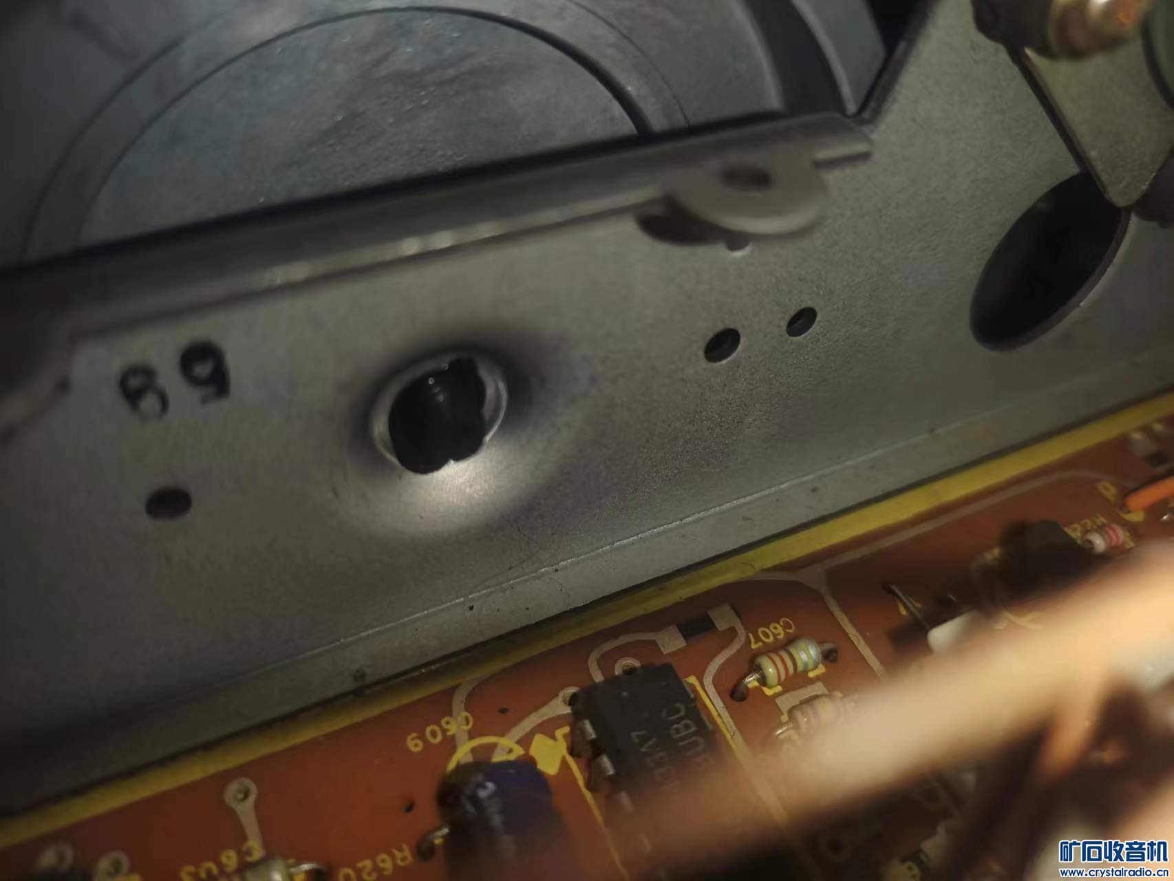

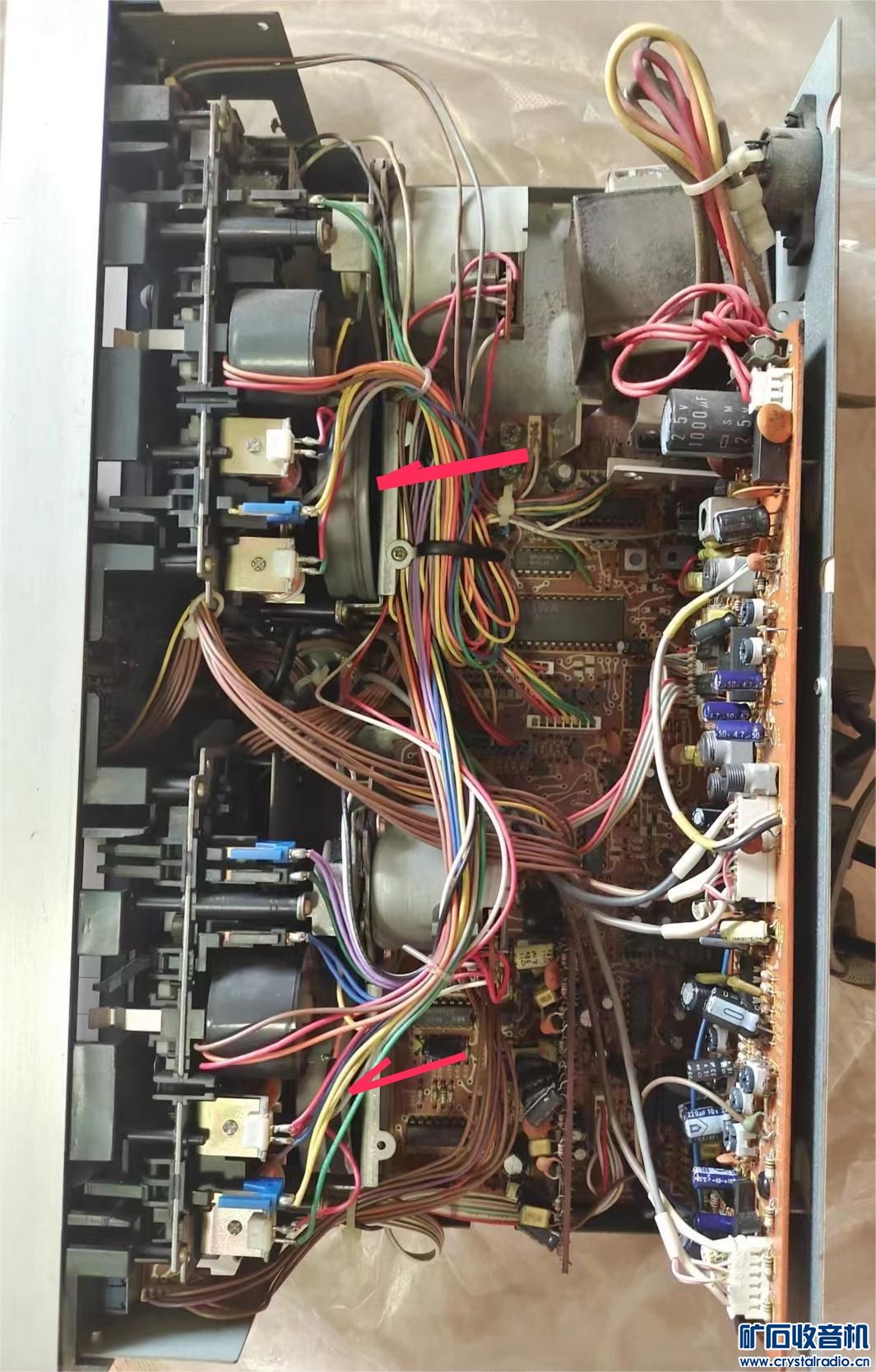

AIWA FX-W50能通电,但不能工作。目前拆了外壳,皮带轮部分需要更换。(怎么拆啊,不敢轻易下手,有没视频或图片可以提供参考)
还有清理机子是用酒精吗?用多少浓度的,或是用什么别的溶剂,还是清水啊
发表于 2023-10-7 17:27:16 | 显示全部楼层
把惯性轮的螺丝拧开,就可以换皮带,拆卡座机芯比较麻烦,记得要从面板拆,

 楼主| 发表于 2023-10-7 18:01:16 | 显示全部楼层
纯小白,能不能贴个图,或加微信传个视频啊,惯性轮在哪里啊
发表于 2023-10-7 18:40:20 | 显示全部楼层
 楼主| 发表于 2023-10-7 19:00:50 | 显示全部楼层
这螺丝用什么工具啊,感觉不对啊
从前面板怎么拆机芯啊,我想全面清理一下,灰尘怎么清理

发表于 2023-10-8 10:59:27 | 显示全部楼层
没有经验,先不要拆了,换皮带要很仔细。
先不管机械件胶圈部分,用电器清洁剂喷,唱机和卡座的线排后反复拔插及不断按轻触键,机芯的常开常闭/限位开关。
使电操作无误/能驱动再说
