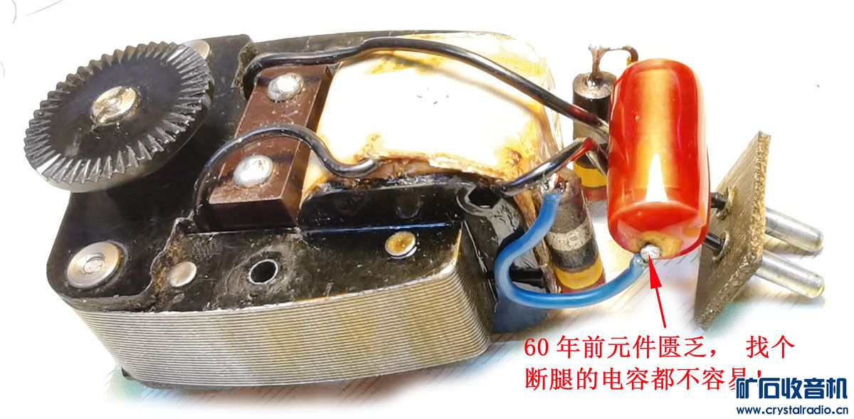

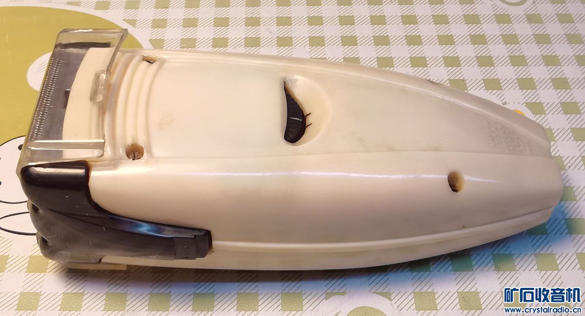

       这是一个上世纪40年代美国制造的电动刮胡刀,是1940年左右美国小家用电器的实例,至今约有80年以上的历史了。它的外壳塑料有点像现在的ABS材质,但当时是否已经发明了ABS塑料就不知道了,这塑料外壳很厚实,没有脆裂!倒是电源线已经老化得像粗铁丝一样发硬,一用力就会脆裂!基本工艺是塑料壳体上铸封铜螺母,可以看到那时螺丝还是一字开口螺丝,还没有普及现在的十字机螺丝呢。

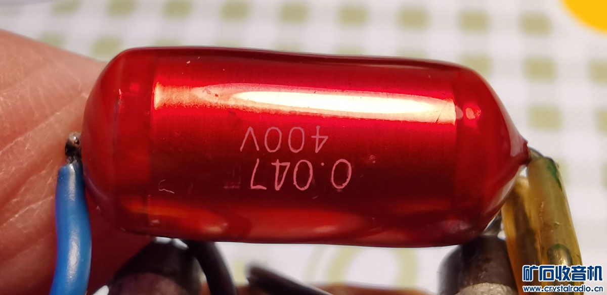

       大概在1970年左右,我拆修过这个刮胡刀,当时它已经不会动了!记得通电时,它的电机接点会冒出很大的火花!后来发现是它上面的一个电容器已经烧毁了,很有可能是误接220V给击穿的。在当时那个年代,小孩子要能得到一个高压电容是很难的事情,在废品公司买到一个断腿的电容器,标称:0.047uF/400V。把它断腿端的树脂胶磨掉一些,露出一点点金属引线,就可以继续使用了。换上这个电容,也不知道是否合适,因为电机上原来的电容器没有标注电容的大小和耐压。当时通电试验,电机勉强能转动,启动有点困难,由于没有可以用来试验的电容器件,也就把它收起来了。

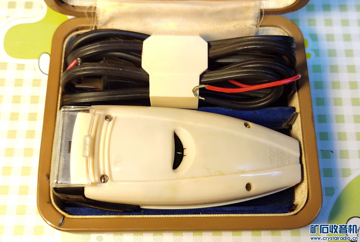

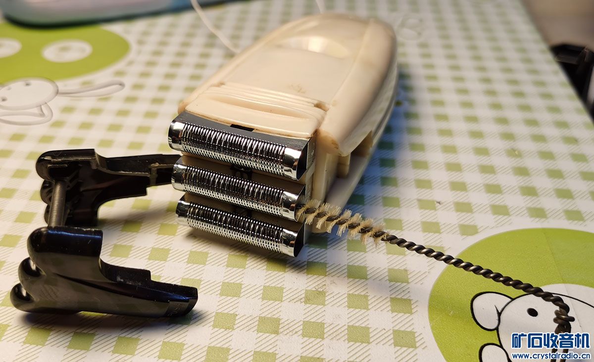

一晃几十年过去了,前些时收拾东西把它翻了出来,打开一看,嗬!还箱、说全呢。先来看看它的外观:
       从它的标牌看,功率10W、110V、AC-DC,有可能还可以交直流两用。我们现在的条件是当年不能比的,光是拆机的元件就有很多可以挑选。于是找了一些0.1-1uF的电容,准备实际换用不同大小的电容,试试电机用那种容量的电容最合适。

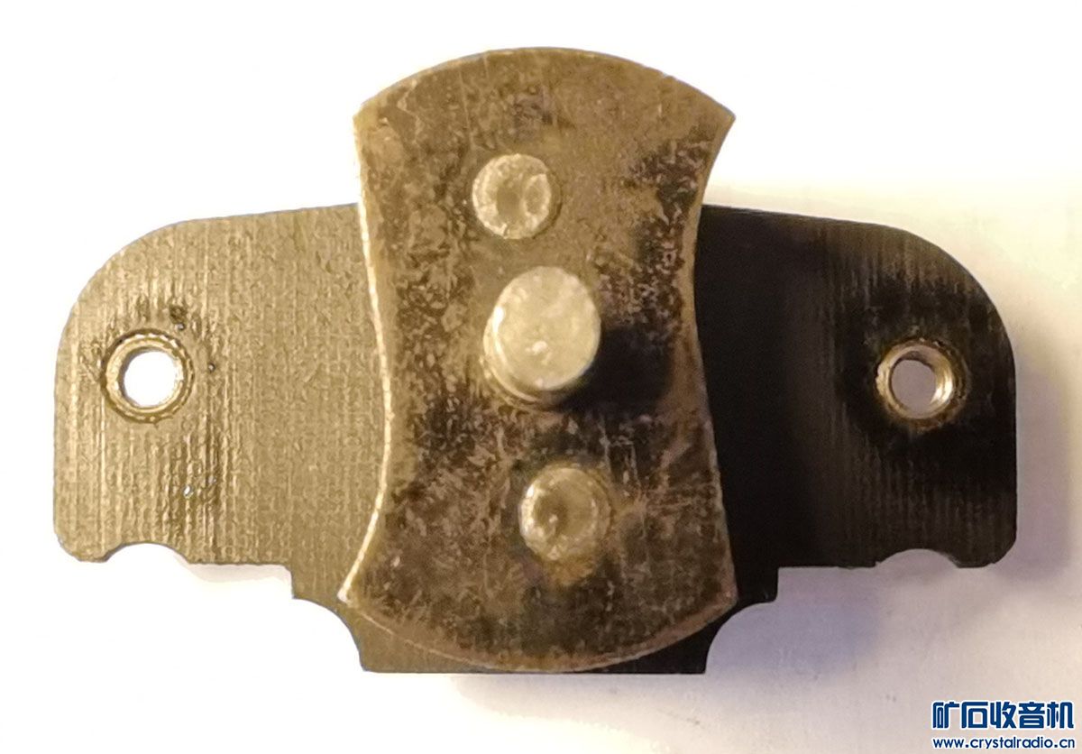

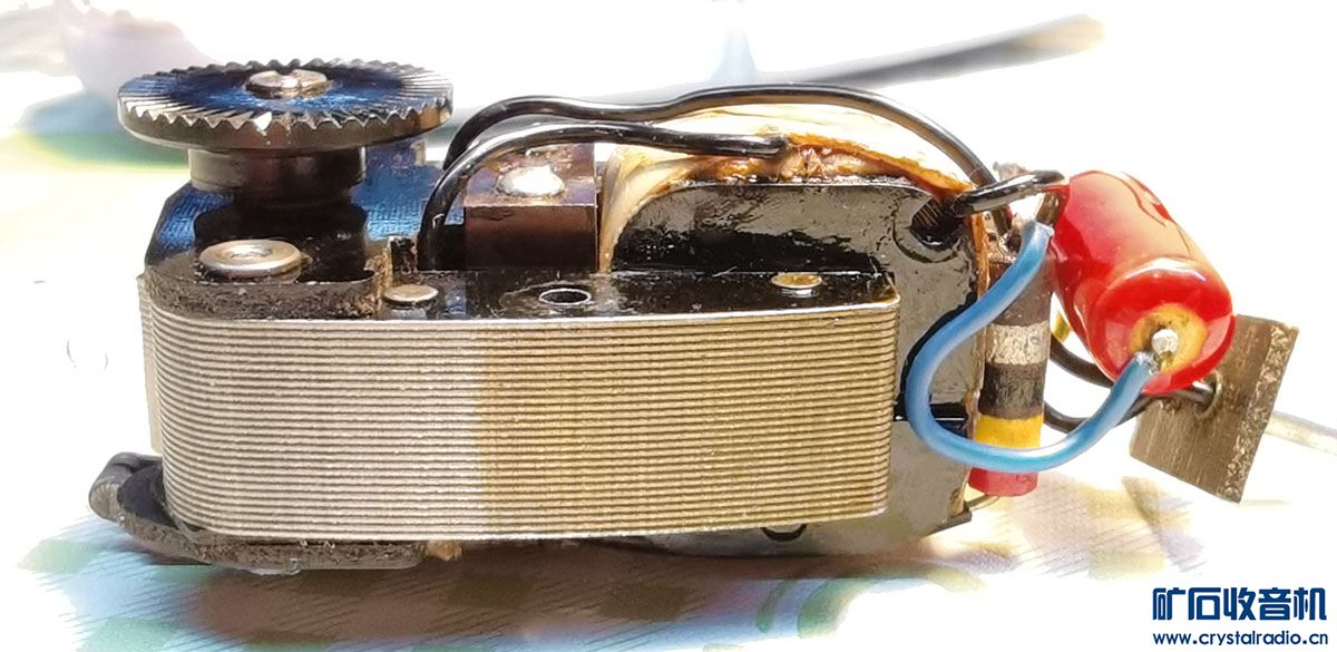

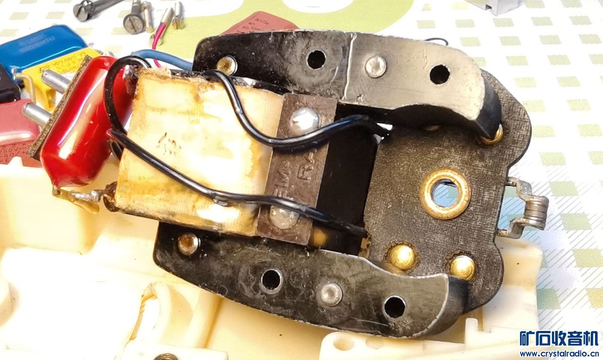

先来看看拆开的电机结构:
       拆开电机看到,它的结构非常简单!转子只是一个硅钢片叠起来的实心铁芯,有曲面形状的铁芯。实测电机的原理图如下图:
       电机的电路很简单,可以正转或反转。具体怎么形成的旋转磁场、这个形状的实心转子怎么会转起来、怎么能交直流两用,其原理我不懂。只能说当时在新中国还没有成立的年代,西方国家已经把电动机的研究发展到非常成熟的阶段,各种结构的电机已经普及、应用到各种民用电器设备中。

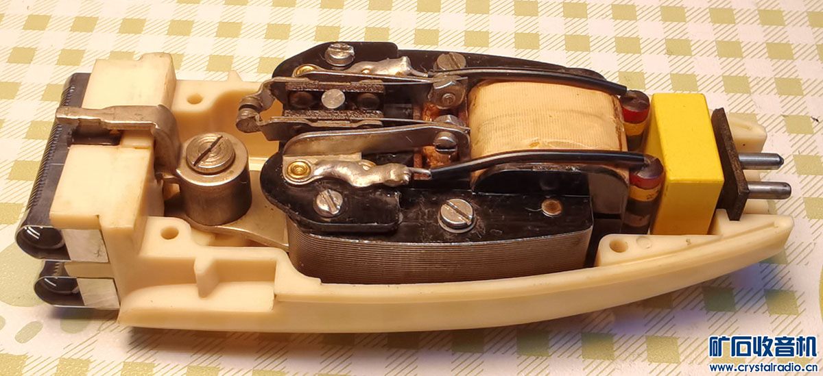

它的刀头部分的结构如下图:
这么个老古董了,它的刀头还能很好运转、工作。还有一个清洁用的小刷子:
       通过用不同容量的无极电容实际试验,最后确定用0.22uF的电容代换。这时电机运转平稳,接点间的电火花几乎没有,电机启动也非常容易。电机原有的电容器仍保留在原位,代换的电容放在后边的空档中,算是保持它的原汁、原味吧。这里有这个刮胡刀修复后的运转视频:

       这个电机与我们常见的老式电唱机罩极式电机、电风扇的配有电容的电机都不一样,按其标注还可以交、直流两用!这也引起我的好奇,是什么原理能让这么个实心的铁转子旋转起来?反正已经大拆、大卸了,就彻底测试一下来了解这个电机的工作原理。下图是电机工作的基本原理图:
电机上的拨盘上的两个白色标点,是与椭圆长轴平行的。
电机旋转的原理示意图:
这里有两个实际接直流电试验的视频:
电机-1
https://v.youku.com/v_show/id_XNjA1MjM5ODE4NA==.html
电机-2
https://v.youku.com/v_show/id_XNjA0OTU0OTU2OA==.html
       可以看出这个电机的原理是非常简单的,它没有什么旋转磁场,仅仅是利用转子的惯性和接点的通断,产生断续的磁场牵引力,带动转子连续旋转,而且可以交直流两用。但这种方式电机的运转肯定是不均匀、不平顺的,另外接点虽有RC吸收电路,也会产生广谱的无线电干扰信号,会影响、干扰旁边无线电设备的工作。
