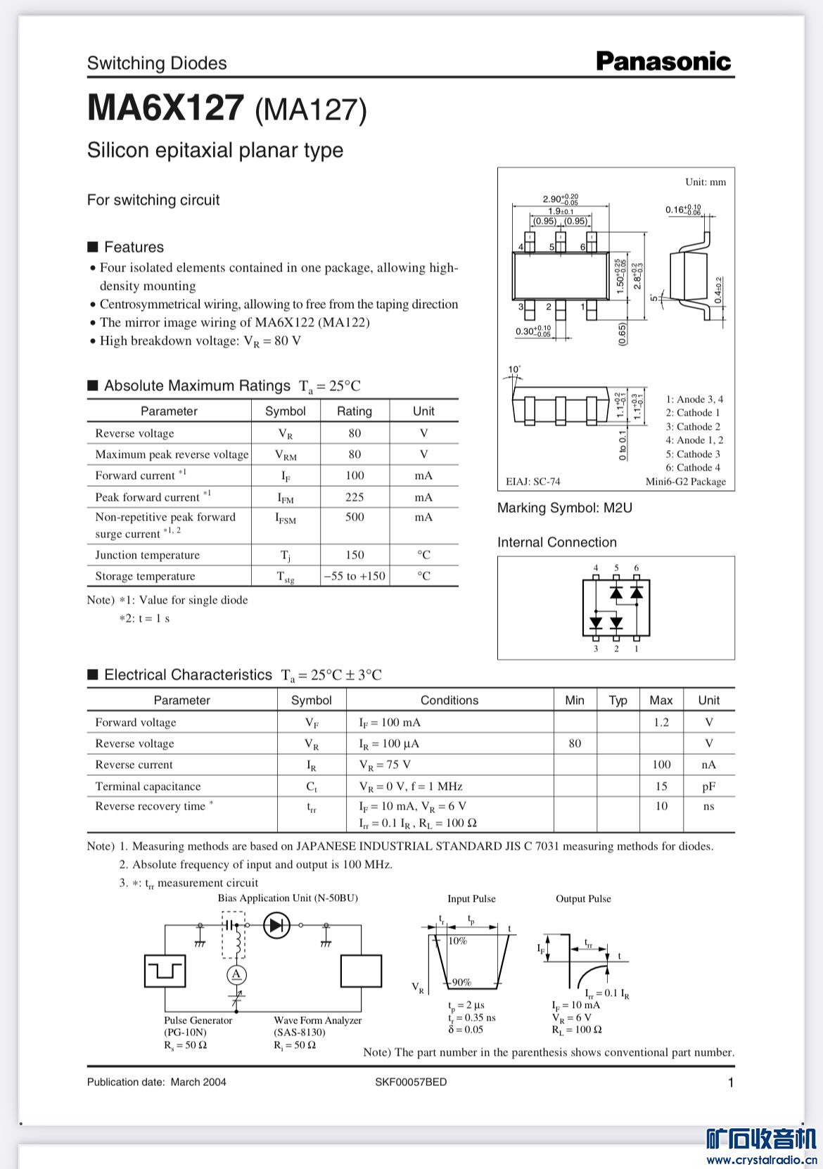

此遥控故障表现为部分按键无功能(按键时红外管无发射)。检查发现图中的DA1接的键能正常发射,据此分析CPU应该在正常工作。但DA2,DA3接的键无发射。目前己清洁了按键,加了铝箔,测量按键时,DA2,DA3的引脚电压有变化(说明按键无接触不良情况)。因为不清楚DA2,DA3的具体型号(丝印为M2U)及作用,望知情的朋友告知一下,谢谢!
发表于 2023-10-7 12:22:06 | 显示全部楼层
MA127  仅供参考 自行核对………
